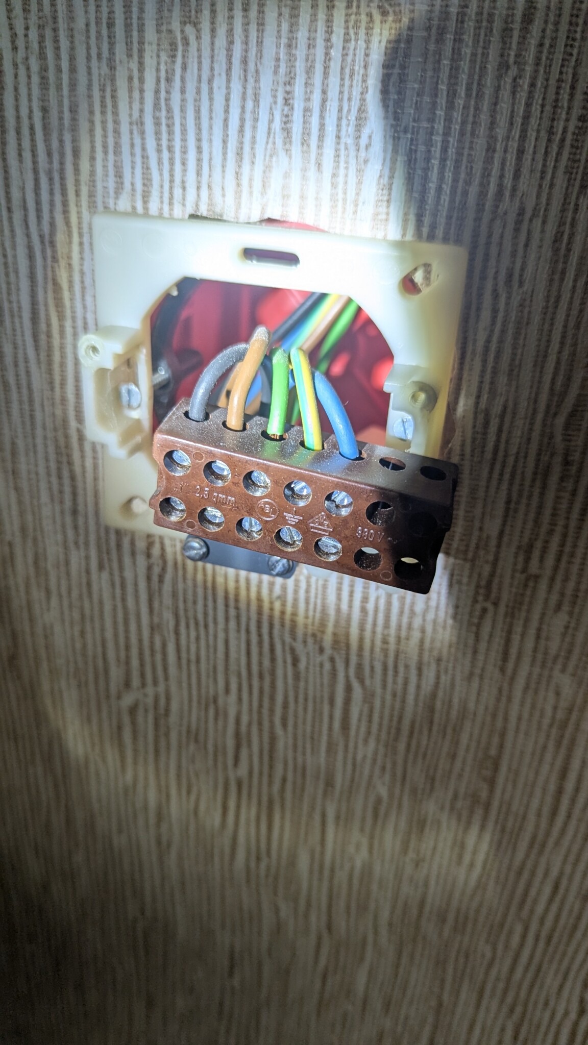

Är ny inom el och vill försäkra mig om hur jag installerar en tvättmaskin utan stickpropp i en dosa.
Behöver jag anlita en elektriker, eller kan jag fixa detta själv?
Radhus från 80-talet, inget renoverat.
Här är en bild också, mäter jag med multimeter lär jag få fram vad som är vad? N, fas.
Vad är den helgröna ledaren?

Från vänster bör det vara.
Fas, fas, fas, jord, nolla.
En enfasmaskin kopplas då till en av faserna samt nolla och jord.
Har mätt nu. 230 mellan brun och jord, brun/N och noll mellan jord/N. Testade samma sak med grön och svart fas inga utslag. Vad kan det vara till då? Bara till högre volt?D Daniel 109 skrev:
Det kan vara så enkelt som att de propparna är borta i proppskåpet efter som de inte används. Förr var det vanligt att tvättmaskiner gick på trefas eller 400V på värmen.
