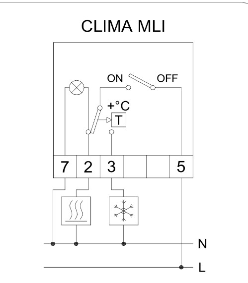

hola är i Spanien och ska installera golvvärme i mitt badrum. Det är golvvärme utan givare.
Jag undrar hur jag ska koppla det här? Har aldrig installerat en Manuell termostat förut.
Om någon bara skulle kunna rita upp eller förklara vore jätte snällt.
  • Schematisk bild av en manuell termostat för golvvärme med beteckningar och kopplingspunkter.
Termostaten har en växlande funktion som gör att den är användbara både för uppvärmning och kylningsfunktioner.
I ditt fall använder du utgång 2 och kopplar den till golvvärmen.
Fas in på plint 5.
Styrd spänning till golvvärme på plint 2.
Sedan tycks det finnas en indikatorfunktion som kräver neutralledare till plint 7. Om inte lampan behövs kan nog denna anslutning uteslutas.
Är du osäker omkring detta bör du ta professionell hjälp.
