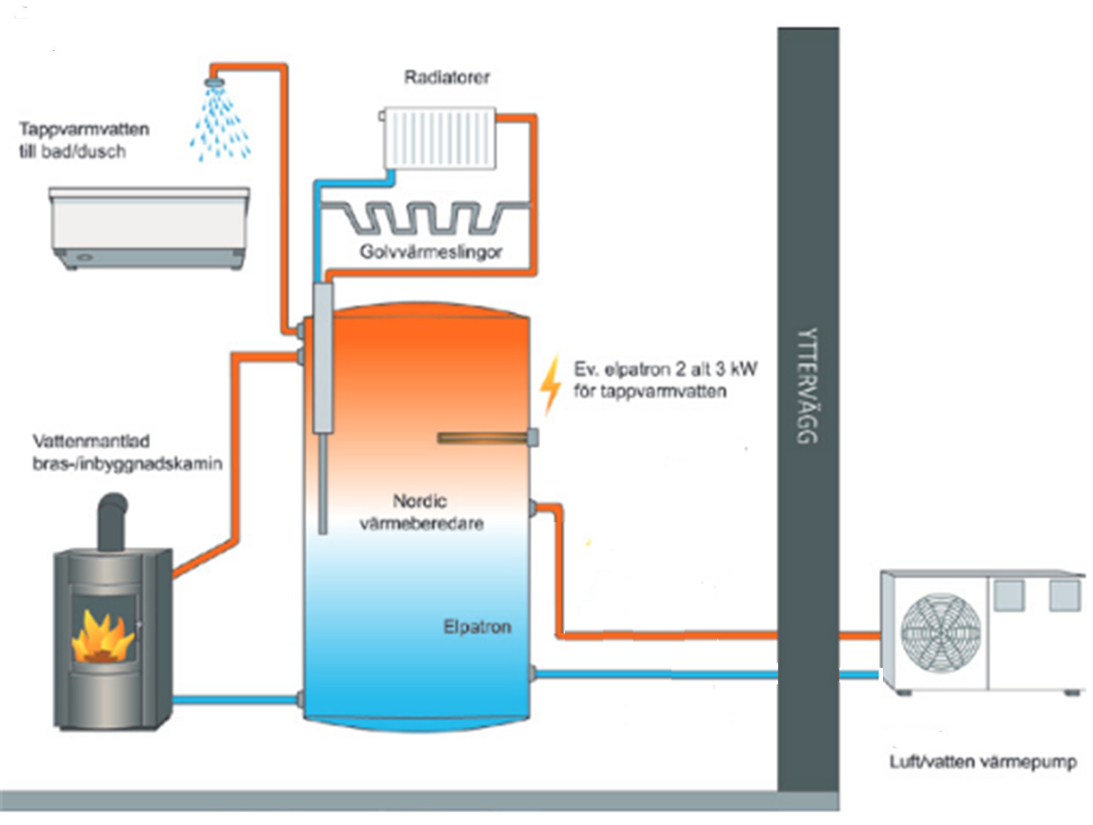

Ska du ha i kombination med flvp bör du lägga dem i serie, jag skulle lagt flvp först, så den får lägst returtemp. Det finns termostatstyrning för kaminen som man bör kunna använda för att externt styra om pelletskaminen ska vara på eller av.
Ska man ha både flvp och pellets bör man ju lägga lite tanke på styrning av helheten, prioritet med mera.

Tusen tack för bra svar! Frågan är om jag behöver flvp, jag kör vanligtvis luft-luftvärmepump för värmen då den är effektivare än flvp. Använder flvp endast för från/tilluft samt varmvatten.
Du verkar kunna mycket om kaminer, du jobbar möjligtvis inte med detta i Stockholmsområdet? :)
I princip så här.
Obs, kaminen laddar i toppen & vp laddar i botten.
Sen beror det på varifrån du ska ta varmvatten. Själv har jag en liten elvvb i serie med vvx i acken så som toppar vv.
Diagram över uppvärmningssystem med vedkamin, varmvattenberedare, elpatron, luft-vatten värmepump och radiatorer.
