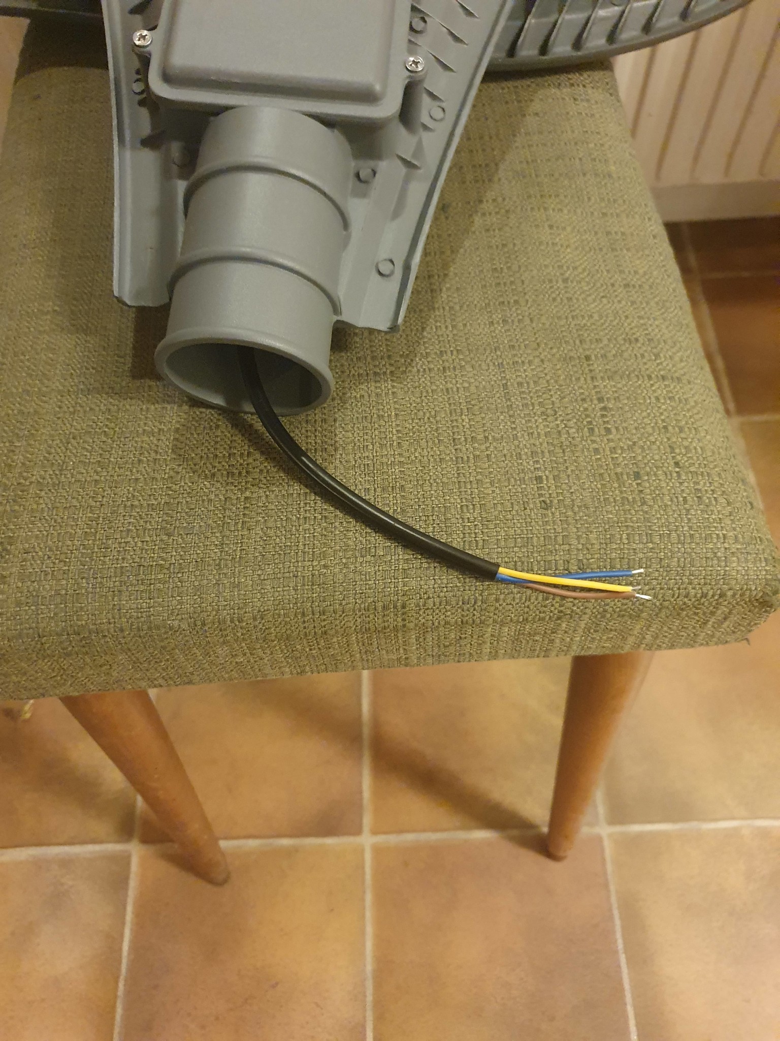

Hur kan man montera denna på ett korrekt sätt?
Installationskabeln eklk måste skarvas i mot dessa kablar. Är det ok att skarva med torix. Dragavlastaren på eklk blir på väggen nedanför där jag spikar klammer.
Eller måste jag ta bort denna svarta kabel och dra eklk ända in i armaturen och koppla i den?

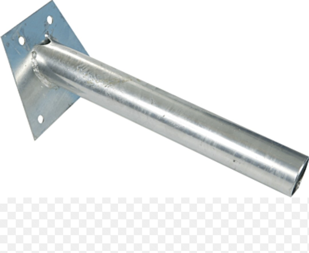

Hur ser väggfästet ut?
Finns det lämpligt utrymme i väggfästet att skarva i, kommer man åt skarven när armaturen sitter på plats?
Jag hade högst troligt tagit bort den korta svarta kabelstumpen och dragit in matarkabeln in i armaturens kopplingsutrymme.

Hej.
Galvat rörfäste. Skarven hamnar inne i själva röret. Man kommer inte åt den med annat än att montera ned armaturen.
  • Galvat rörfäste med en skarv inne i röret och en monteringsplatta.
Jag undrar vad det är för tillverkare som gör en armatur på det viset. Kabeln måste åtminstone vara så den når ner till en stolpcentral i en rörstolpe + eventuell arm.
Det rimliga är nog som sagt att dra kabeln hela vägen in till armaturen. Du kan nog inte skarva i det där röret. Röret ger ingen isolation, och det är tveksamt om man kan hävda att det är skyddsjordat.
Och kabeln ser ut som någon form av mjuk anslutningskabel, den bör du inte skarva med torix.

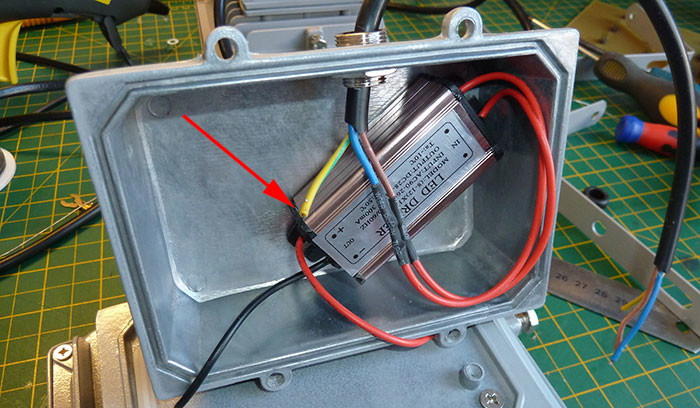

Vilket fabrikat är det på armaturen, det förekommer att Kina armaturer inte har ansluten jord så jag hade nog tagit en koll hur det ser ut inne i armaturen.

Jagbhsr öppnat. Jorden sitter fastskruvad i aluminiumchassit. Är made in China men med CE märkning.

Tack för alla input. Tog bort ordinarie kabel och drog in eklk in i armaturen och använde ny dragavlastqre för rätt dimension av kabel.
