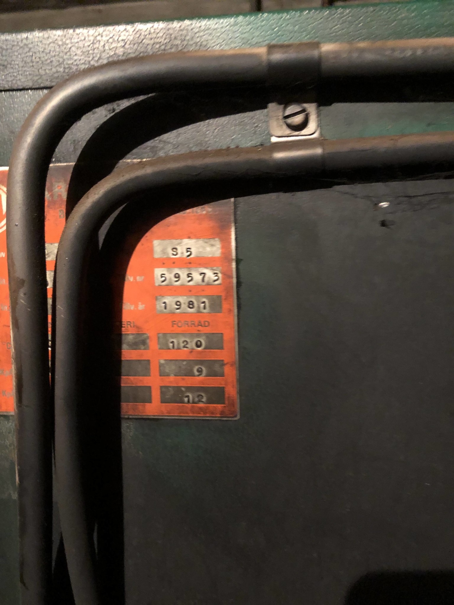

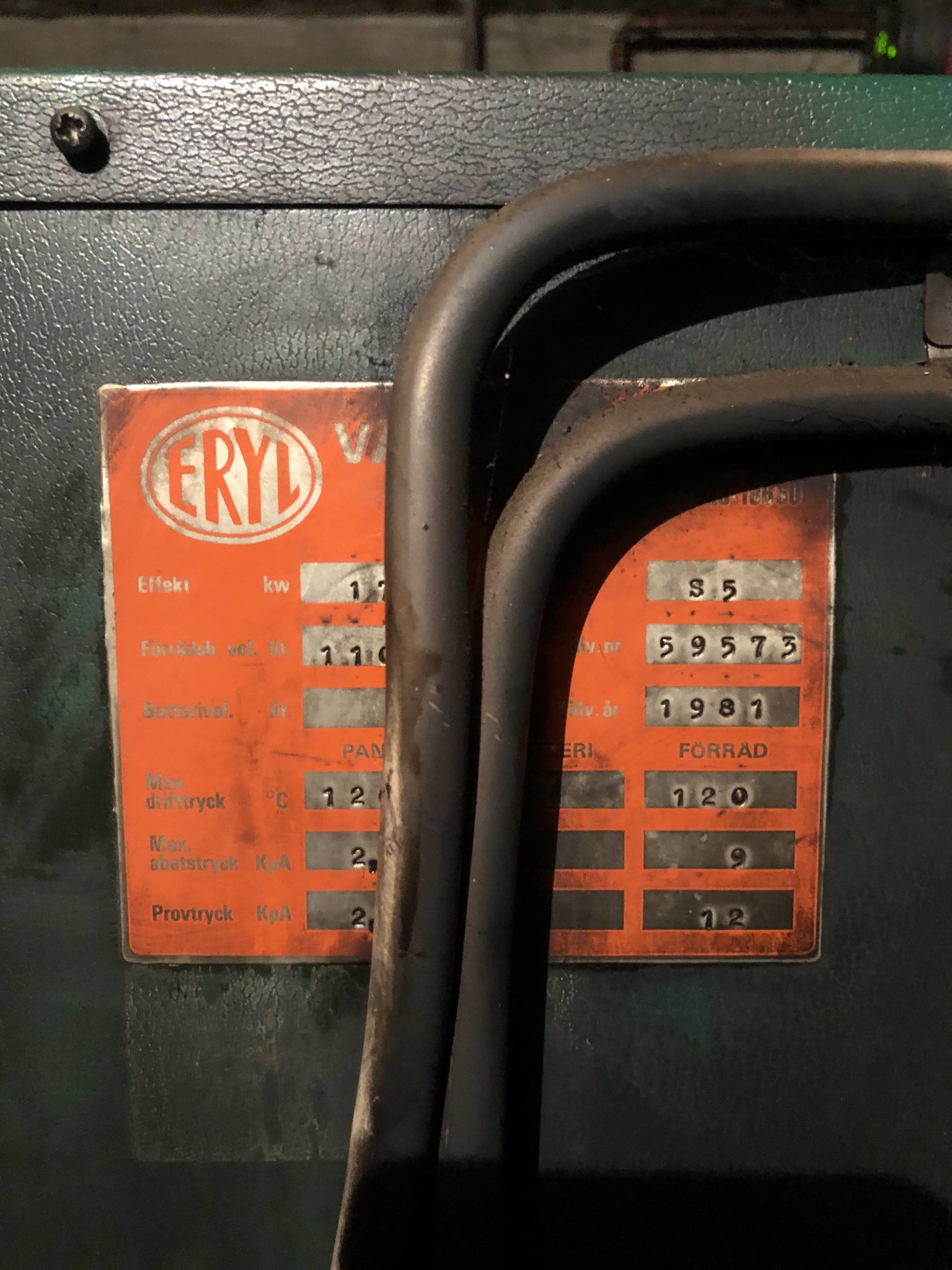

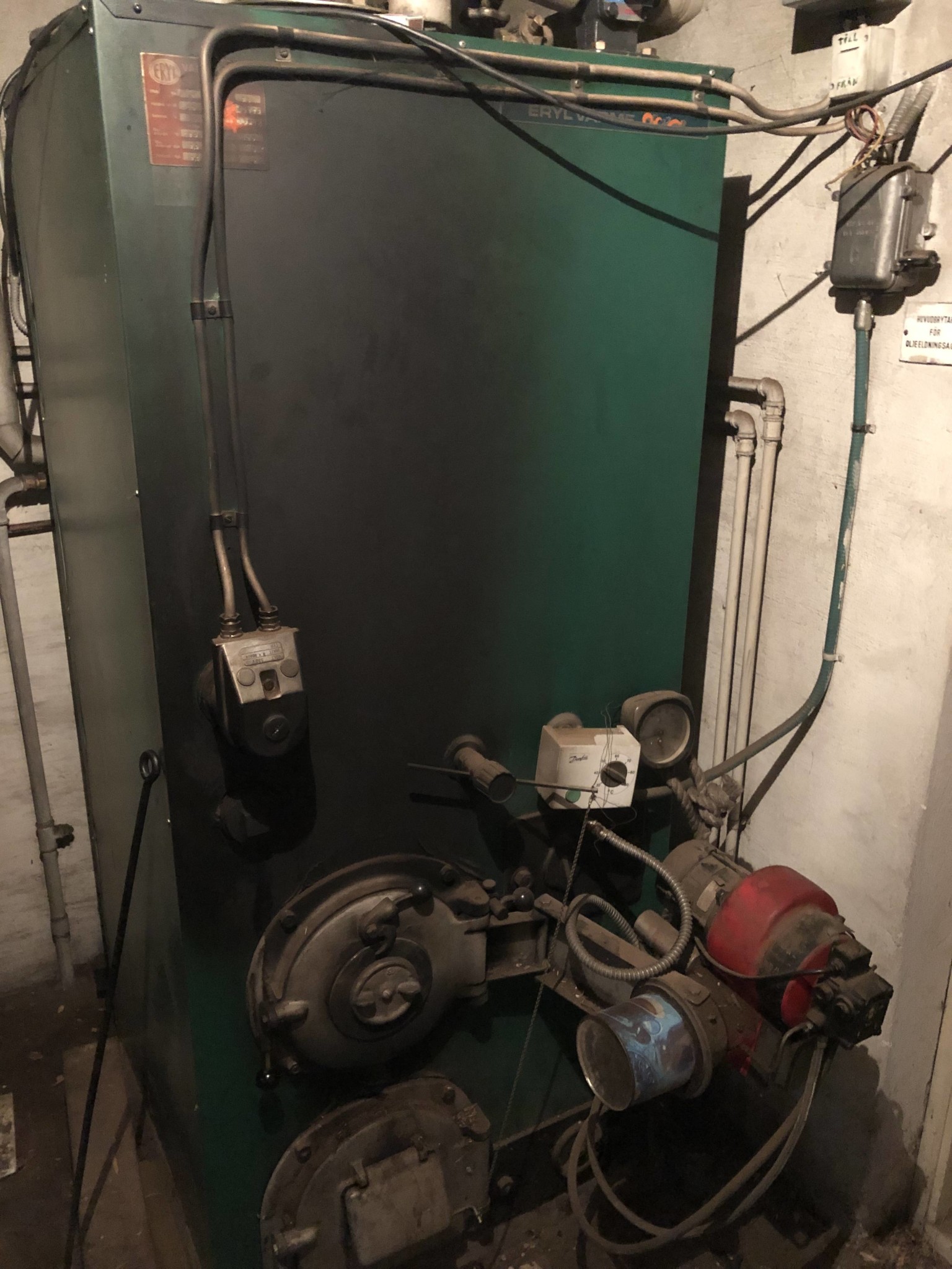

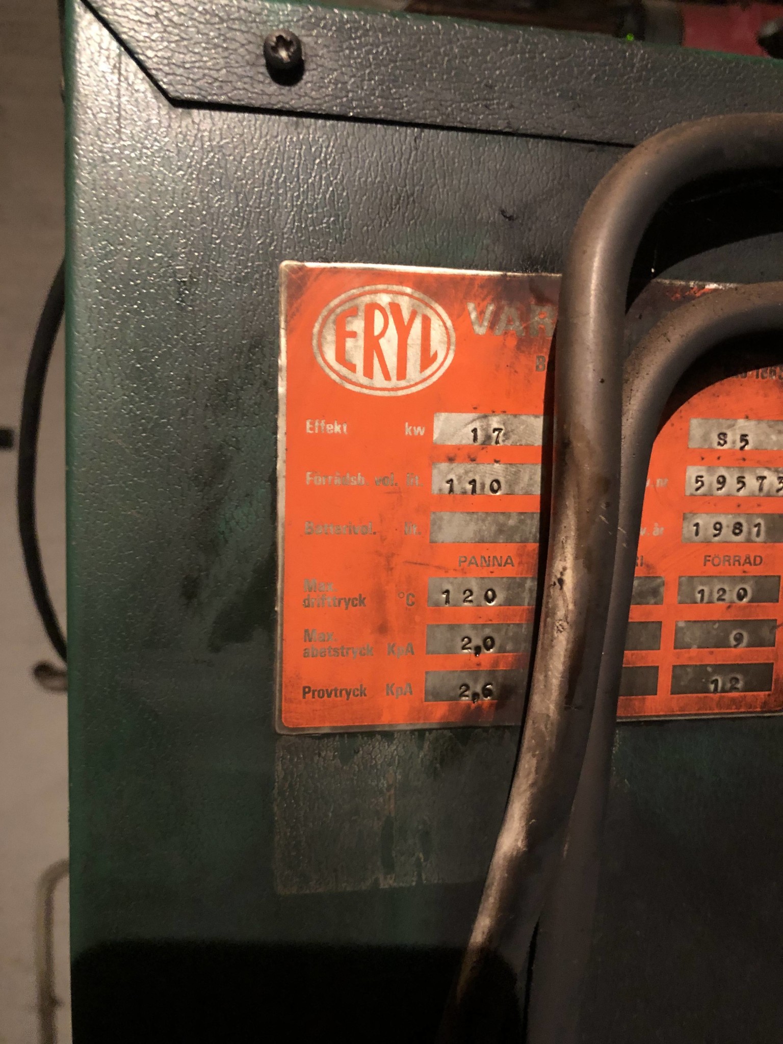

Jag har funderingar på att installera en pelletsbrännare i min Eryl panna från 1981!
Någon som gjort något liknande? Och skulle kunna komma med lite tipps på vad man behöver och inte? Fastsättning i pannan osv!

Här kommer några foton!S Stegatorparn skrev:
Det går att montera en pelletsbrännare i vedluckan.
Finns en brännare som kan monteras i oljebrännarens hål, Nymo 150. https://www.nymoenergiprodukter.se/
Väljer du någon annan brännare, skruvar man bort vedluckan och ersätter den med en montageplåt som brukar följa med de flesta brännare. Avgörande är hur stor diametern är på hålet i pannan, vilket ev.begränsar valet av brännare.
Sedan behövs ett förråd för pellets samt en transportskruv som lyfter upp pellets till brännaren.

Effekten på pannan och brännaren är maxeffekt vad pannan kan ta hand om resp. vad brännaren max kan ge.
Sedan beror det på hur stort effektbehov ditt hus behöver. Hur mycket olja som förbrukas på ett år eller hur mycket ved som förbrukas.
Hur stort är huset och var ligger det någonstans?

Du skruvar bort vedluckan och använder befintliga gängade hål och skruv att fästa montageplåten med.
Blir till att ta mått och borra passande hål i montageplåten.
Du får absolut inte borra nya hål i pannan med risk att punktera pannväggen och få läckage.
Mellan montageplåt och pannplåt monterar du glasfiberpackning som tätning t.ex. från Biltema https://www.biltema.se/hem/inrednin...ckning-till-spisluckor-och-kaminer-2000020125
