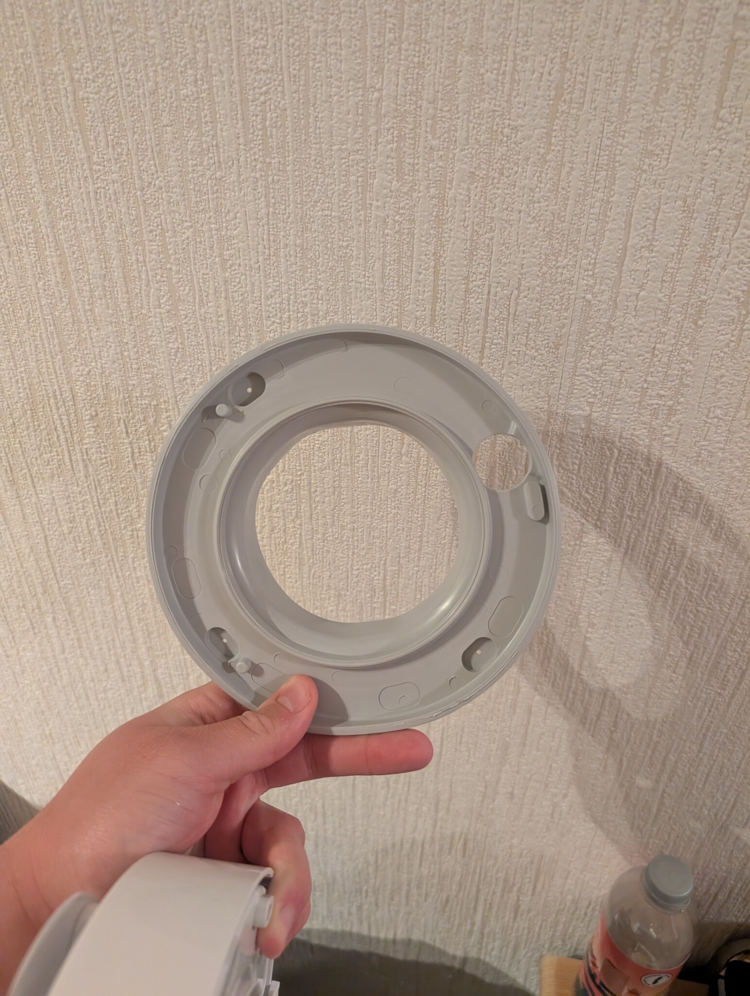

Antar inte att det är denna runda du menar? Utan mer som bilden från Claes ohlson

Precis. Om det nu behövs.
