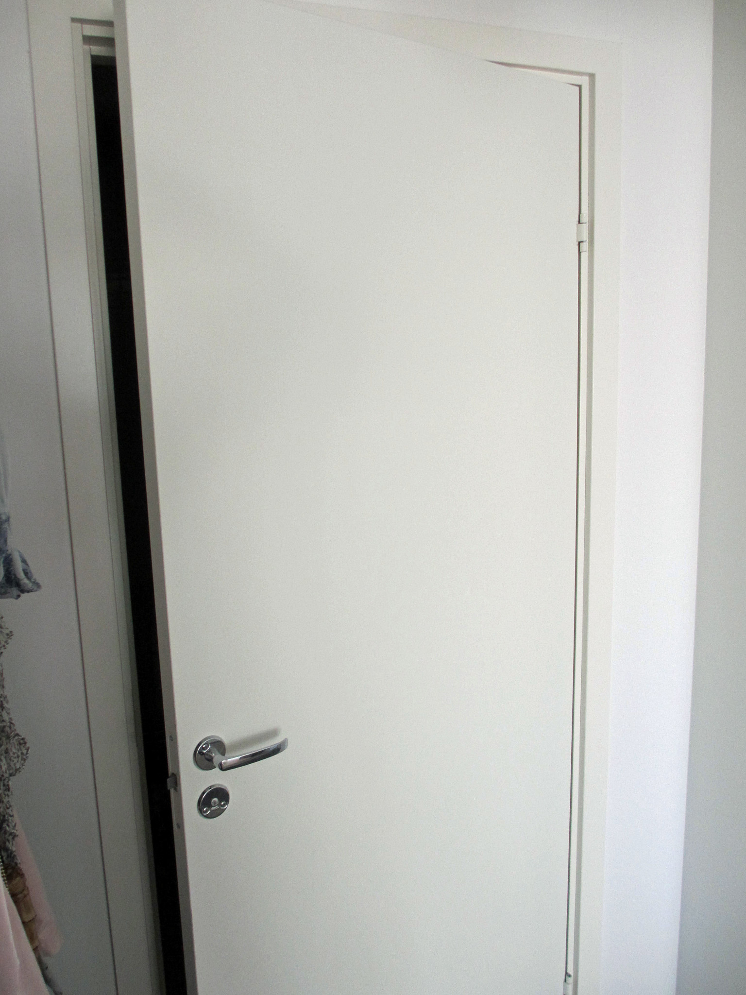

En av våra innerdörrar, som öppnas utåt när man går in i rummet som dörren avser, lutar på något sätt (eller är det dörrkarmen som lutar?) så att den inte stänger sig själv när den lämnas öppen med någon decimeter. Ofta öppnar den sig helt i ett sådant läge, dvs svänger ut från dörrkarmen så att dörren står vidöppen. Önskemålet är istället att den inte rör sig alls i det läget eller svänger in mot dörrkarmen som våra andra innerdörrar gör. Dörrkarmen är monterad med karmskruvar. Vad göra för att åtgärda detta?
  • Vit innerdörr på glänt med kromhandtag, öppen utåt mot ett vitt dörrfoder.
Karmen lutar utåt förmodligen, börja med att kolla med ett vattenpass.
