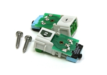

Det där är bara ett tillbehör som används för att indikera läget på en reservkraftsomkopplare. Den är bra att ha för att exempelvis koppla in en nätåterkomstindikering.
Men själva reservkraftsomkopplaren som den passar till ligger på ca 2000kr, vilket är rätt billigt ändå för en reservkraftsomkopplare.
