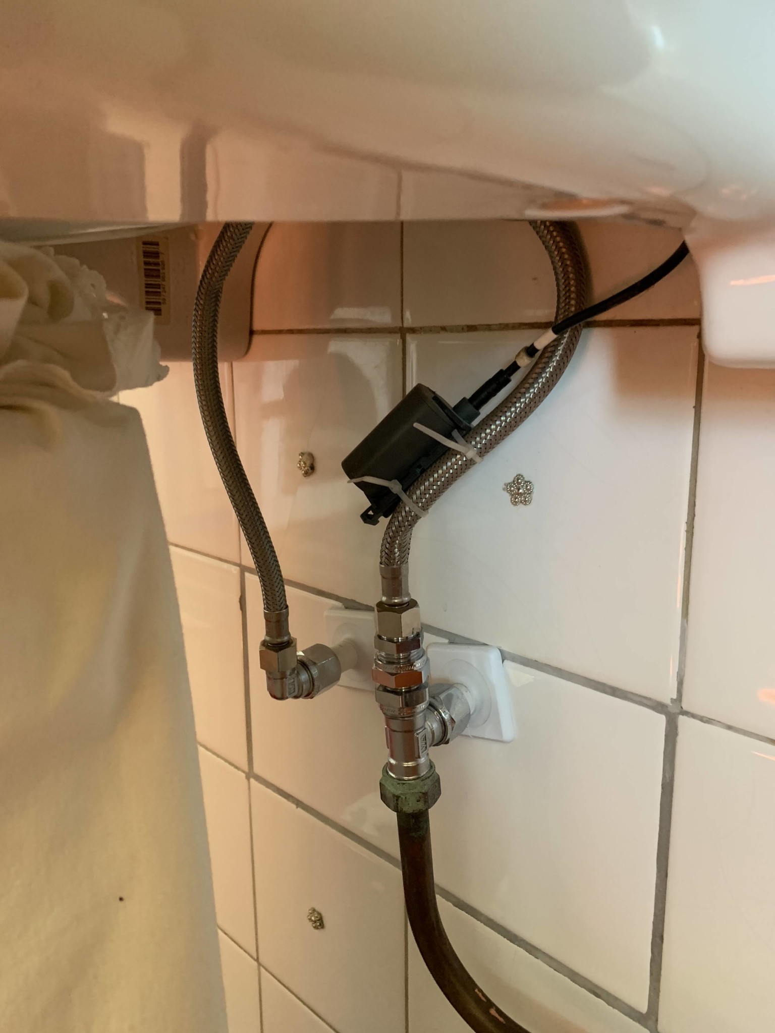

Nu har vi känt på rören och upptäckt att det högra böjbara röret blir varmt.
Vi monterade en backventil, fortfarande varmt.
Vi har kopplat ur den sensorstyrda blandaren fortfarande varmt. Vi blir knäppa… Vad är felet? Böjligt vattenrör under handfat kopplat till backventil och sensorstyrd blandare.
Vad är vad på bilden?
Vilket ä varmt respektive kallt? Vad är det nedre röret till? Kommer vattnet genom väggen? Hur monterade du backventilen? Hur kopplade du ur blandaren?
Det är mycket som är oklart.
Har du någon termostatblandare? Kolla i så fall om den blir varm när du tappar kallvatten någon annan stans.
