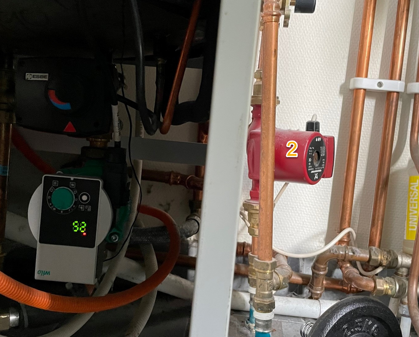

Hoppas någon har någon basic tips på felsökning innan vvs-installatör kopplas in.
Setup
En och halvplans hus – 160m2
IVT 490 från 2007
1 Extra varmvattenberedare från 2007 - ligger i serie med IVT(för extra varmvattenvolym)
Vån 1 - Vattenburen golvvärme fungerar bra och ger värme
Vån 2 – Vattenradiatorer, får ingen värme.
Vi har luftat samtliga element på övervåningen och motionerat ventilerna. Bra vattentryck i elementen.
Problem
Ingen värme kommer till våning 2(inget element får värme). Cirkulationspumpen under IVT är bytt för 2 år sedan, är det den som cirkulerar för både vån1 och vån2? Vad gör cirkulationspump 2? Hoppas någon har någon bra första hjälp att felsöka.
/Mattias
  • VVS-installation med cirkulationspumpar, rörledningar och reglerventiler.
Ta fler bilder.
Ta även och skissa upp hur allt är ihopkopplat.
Precis i överkant av bilden, ovanför cirkulationspump2 sitter en manuell shunt, vad gör den?
