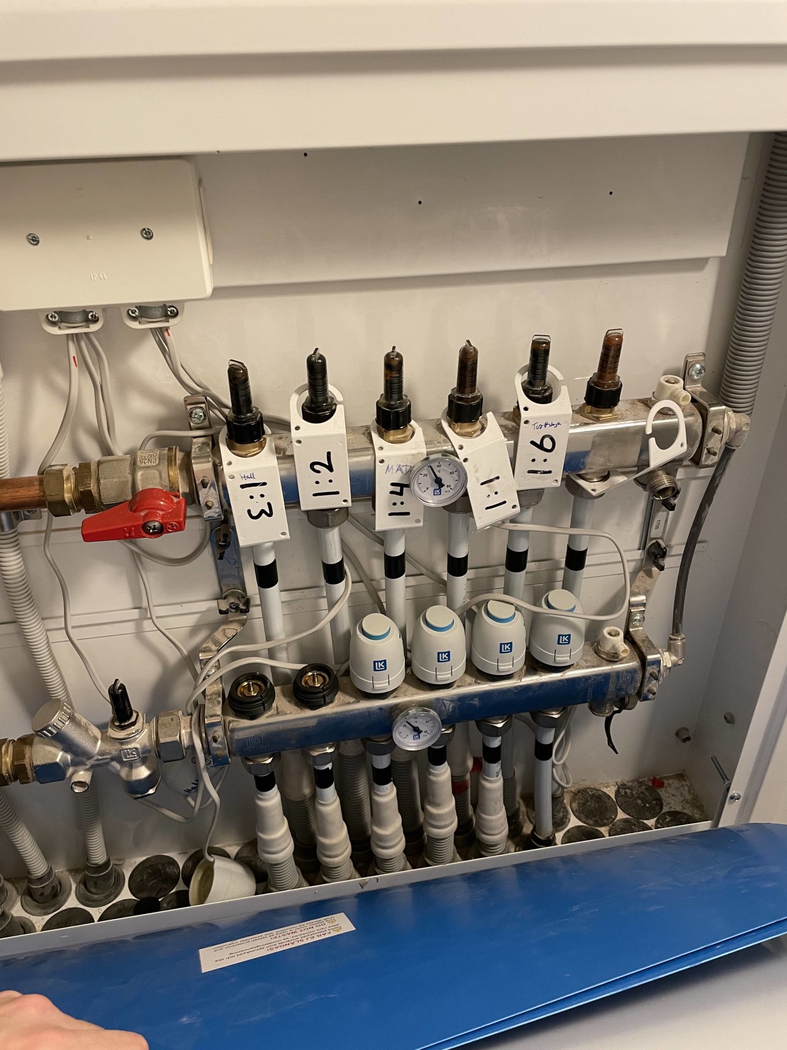

Bott i ett totalrenoverat hus några år och det har varit lite frågetecken kring uppvärmningen sedan jag flyttade in. Finns ingen direkt dokumentation att tillgå då det strulade mellan olika VVS’are under byggnationen. Huset är på tre våningar, radiatorer på källarplan (tvättstuga med golvvärme) och golvvärme på våning 1 och 2. Vad jag inte riktigt förstår är att det inte verkar finnas en shunt för golvvärmen. Borde det inte vara det i ett system som ser ut så här? Bifogar bild på fjärrvärmecentralen och GV som den ser ut på våning 1 och 2 (två olika grupper).
  • Värmepumpsinredning med rör, manometrar, kontrollpanel och cirkulationspump i tekniskt skåp.
  • Värmerörsystem med numrerade ventiler och termostater, tryckmätare, kopplingar och elanslutningar.
Är inte reglercentralen (ser ut som Danfoss ECL 110) konfigurerar för golvvärme helt enkelt? Skulle i så fall innebära att radiatorerna i källaren får lite lägre temperatur än önskat (ser ut att gå ut ca 35C i slingan just nu).
Jo det är det enda jag kan tänka mig. Men är det inte lite konstigt att sätta upp systemet så? För närvarande är källaren enbart förvaring så lugnt med kyland där nu men borde väl rimligtvis bli problematiskt om man önskade lite mer värme?

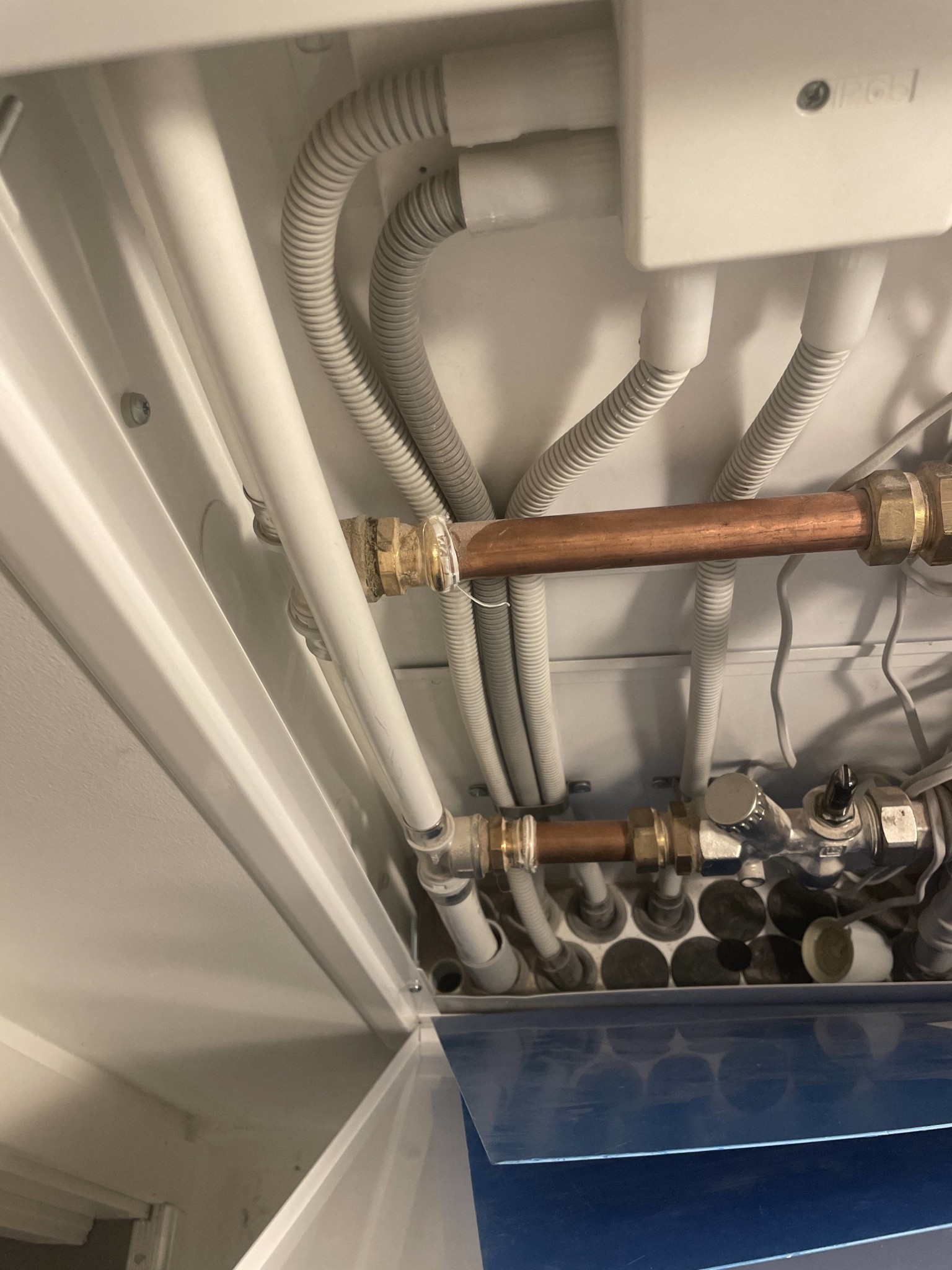

Hur ser det ut en halvmeter till vänster om bild 2?
Då är vi inne i väggen :).
Ja det får precis den effekten, lite svalare om inte radiatorerna är dimensionerade för lägre temp, vilket de säkert inte är. Har kört så själv och det har passat mig utmärkt, men vill man ha varmt så får man ju göra annorlunda.

Ok. Jag upplever även att radiatorerna snor värme för golvvärmen om jag drar upp värmen på dem. Kan det stämma? Är det kanske pumpen som är underdimensionerad?
Är GV och element i källare på samma stam och samma pump, har du en egen pump för GV. Om inte så kan det bli som en kortslutning, då flödet kan var större i dom.
Ok. Jag har definitivt bara en pump, den man ser på första bilden. Det borde med andra ord saknas en pump?
En golvshunt och en cirkulationspump saknas på vardera våning 1 respektive 2 som jag ser det.
Ok. Om vi vänder på det. Vad ”händer” när jag har det som idag?
Det normala är att ta ut den högsta temperaturen som systemet behöver ur fjärrvärmecentralen och därefter använda en shunt för att begränsa temperaturen du skickar till golvvärmen. Det normala, som @jonaserik säger, är nog att shunten till golvvärmen också har en cirkulationspump och sedan har du en annan pump, den du redan har, för att mata radiatorer och gvshunten.
Det verkar inte riktigt vara gjort så hos dig.
