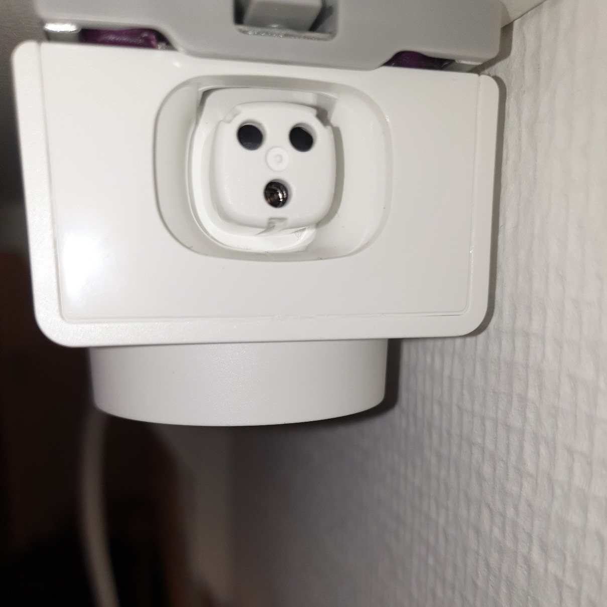

Inte alls. Det baserar du helt på att du tror att produkten är ofarlig när den ligger på golvet och livsfarlig när den sitter på väggen eller under skrivbordet. På samma sätt som du verkar anse att en vanlig grendosa är ok, men inte om man fäster den. Fast installation av dessa blir inte automatiskt farlig. Möjligen aningen sämre värmeavledning, men försumbart. Å andra sidan minskar man snubbelrisken och risken att man spiller i uttaget.T Troberg skrev:
Du menar precis det som folk gör med vanliga förlängningssladdar och grendosor? De kanske också borde förbjudas?T Troberg skrev:
Precis, förlängningssladdar och grenuttag får man använda.T Troberg skrev:
Det låter lite som du överskattar din kunskap med tanke på de argument du framfört om hur farlig produkten är. Det har du kanske (?) släppt nu och funderar mer på psykologi?T Troberg skrev:
Vi kan inte ta ifrån Troberg hans upplevelse, om han känner inspiration till att begå alla dessa illdåd när han ser Åskväder, så gör han väl det, men vi kan nog säga att det inte är en normal reaktion och därför förmodligen något som drabbar ett fåtal. De hade säkert en kontrollgrupp på elsäkerhetsmyndigheten som fick beskriva sina känslor, och de fick nog inte samma reaktioner.P pmd skrev:Som jag skrev: nej, det är det inte. IKEA marknadsför inte Åskledare på ett sätt som uppmanar till något livsfarligt.
F.ö. så är att fästa en förlängningssladd/grenkontakt på en yta inte en fast elinstallation.
Givetvis är jag också antinazist, men det är inte mitt viktigaste attribut när jag väljer skarvsladd.
Fast den här tråden handlar inte särskilt mycket om ellära utan om riskbedömning, och där verkar du inte ha någon koll alls.T Troberg skrev:
Produkten blir inte farlig för att man kan fästa den på väggen, lika lite som den blir farlig för att man kan lägga ner den i badkaret när man sitter där själv.
De allra flesta har tillräcklig riskmedvetenhet för att inte göra korkade saker som att klippa en Åskledarkabel och skarva den med en sockerbit för att den är för lång. Och de som inte har det blir inte särskilt hjälpta av att ta bort just den här produkten från marknaden, då är det nog i så fall bättre att ta bort sockerbitarna, men du kan ju inte förbjuda spikar för att det finns en och annan som tycker att det är lämpligt att fästa kabel genomspikad.
Även om det inte var petskyddat innan, vad är skillnaden mellan åskväder’s kontakter kontra följande:T Troberg skrev:
Motorvärmarsladdens kontakt?
C13?
C7?
C5?
C15?
C20?
Alla ovan uppräknade uttag har inget petskydd och dessa är fullt godkända.
Även CEE-216, CEE-416 etc är godkända på tex skarvsladdar/-kablar.
Även ”nya” DCL-skarvuttag finns, å dessa saknar petskydd,
https://www.elbutik.se/product.html/schneider-lamputtag-dcl-for-sladdmontage-bp

När de är ihopkopplade, ja. Nu har den på nollan och fasen, när de är isärdragna, det hade den inte innan det tillfälliga säljstoppet.
Det är lite intressant att exemplet MC och MC-kort togs upp. Enligt statistik dör det mellan 30 och 50 personer varje år i MC-relaterade olyckor...hur många dör av elrelaterade olyckor? Typ 0 (noll) i snitt...och då måste man väga in att varje människa i Sverige dagligen, varje minut, är exponerad för elinstallationer, allt ifrån "proffsutförda" till helt galet hemmapulade. Enligt elinstallationslobbyn är hemmapulet extremt utbrett...men ändå dör inte folk som flugor, vilket de borde göra ifall det nu är så otroligt farligt att klamra förlängningssladdar eller dra "Åskväder" genom en vägg.
