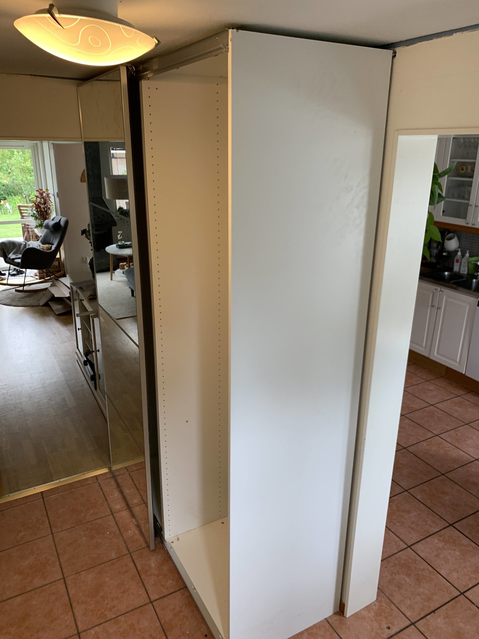

Hej vill bara tacka för denna tråden med alla tips och lägga till mitt; Jag har 237,5 cm till tak och försökte få på Pax glas-skjutdörrar ”Auli”. Själva möbeln går upp men sen är det då övre fästena som slår i taket även om man försöker skjuta in dem från sidan. Kunde lite grann trycka upp taket men inte alls tillräckligt.
Bet i sura äpplet och monterade isär hela och sågade 2cm längst ner på alla med vanlig fogsvans tog kanske bara en timme alltihopa. Blev faktiskt riktigt snyggt kanten längst ner ändå bara skrapa den lite med kniv så behöver inte ens ha en extra kant runt om!
Det enda som var svårt var att ta av bakstyckena med alla småspiken så där ser det lite slitet ut men inte så farligt.
  • Vit Pax garderob med saknade dörrar och synliga justeringar längst ner för passning mot tak.
Johan SN och 2 till

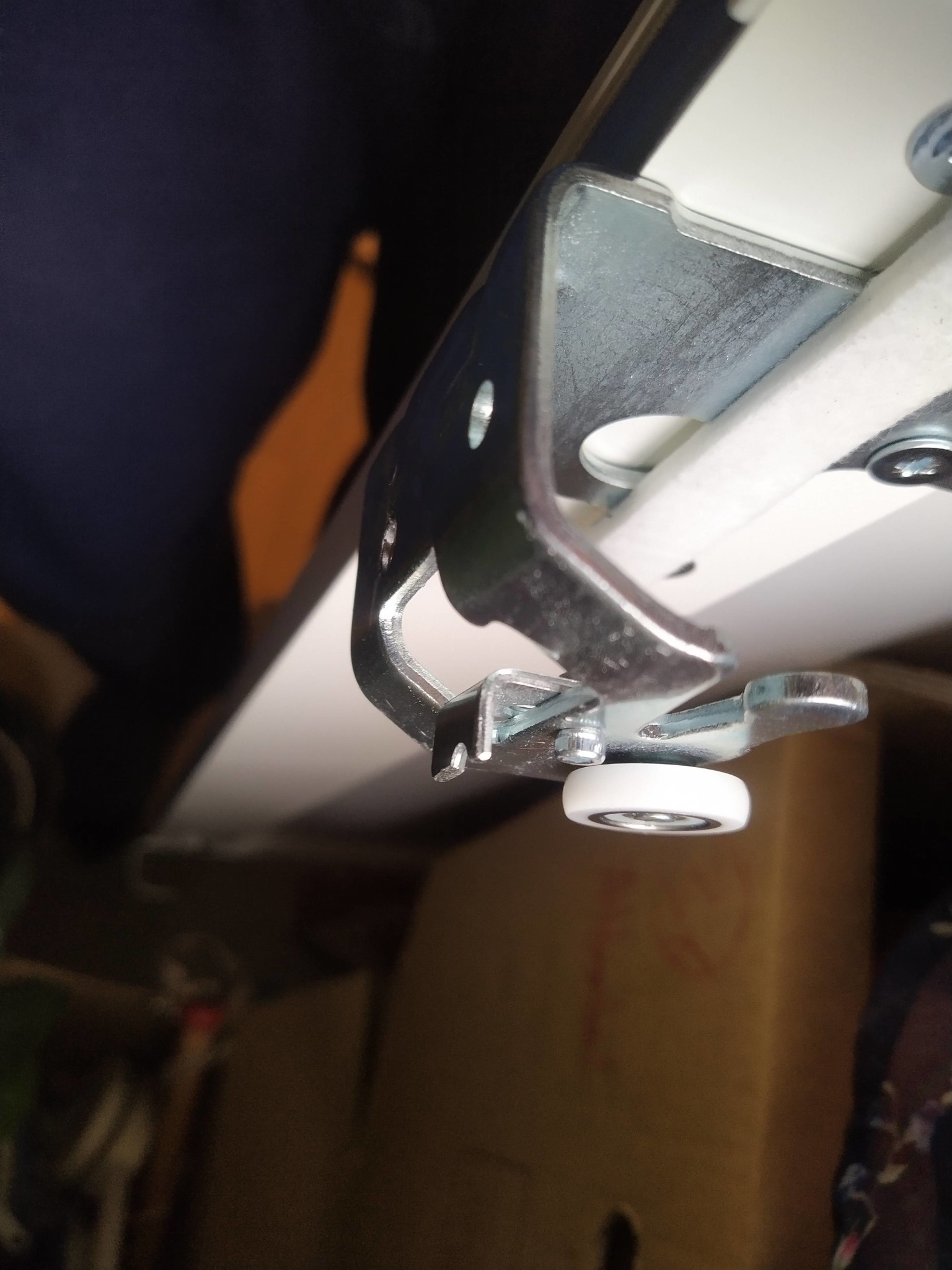

Utöver tipsen ovan så blev jag även tvungen att borra upp låsmekanismen ovanpå bygeln, för den yttre dörren, då den tog i taket. Trodde att det skulle fungera med mått till taket men då vi justerade garderoberna för att hamna i våg så försvann den obefintliga marginalen till att hamna helt på minussidan. Vad jag också missade vid inköp var att kontrollera takhöjd ute vid dörren då jag bara kontrollerade inne vid väggen. Det skiljde 1,5 cm åt fel håll.
Hursomhelst...jag återskapade funktionen i säkerhetsmekanismen med en egen liten lösning, som inte blev så vacker men i alla fall funktionell, genom att fästa en möbelvinkel. Borrade upp med 3,2 mm borr genom bygeln/beslaget och möbelvinkeln och fäste med M3-skruv, mutter och gänglåsvätska. Viktigt är att kapa av (eller knipsa med tång om det går) vinkeln 1) så att den inte går utanför hjulet i sidled och tar i skenan 2) så att den inte går ner för långt på insidan och tar i hjulet som den inre dörren rullar med. Nöjde mig med att fästa i en skruv då det blev lite för trångt med en till skruvskalle och förborrade hål i vinkeln var "i vägen".
DIY lösning på dörrmekanism med möbelvinkel, M3-skruv och mutter.
Johan SN
