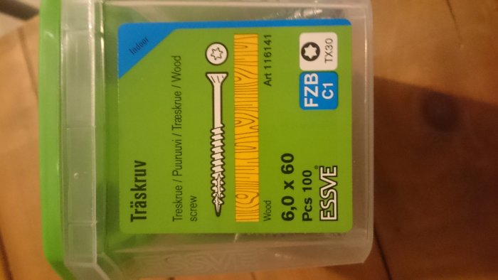

Kan jag använda dessa skruv till att montera ikea medod skena? Eller ska jag byta skruv?

Beror väl på vad har att dra dom i för vägg
A
En skruv med ett annat huvud är att föredra, så att brickan inte glider av!
Rekomenderar essve montageskruv och lämplig plugg beroende på väggmaterial.
1
M
Det är träreglar jag ska dra dom i, men vart osäker på huvudet då det är skruv man ska försänka, men huvudet i sig är stort nog för brickan
Köp riktig skruv med skalle som har plan undersida som ligger mot bricka/skenan, vissa saker ska man inte snåla med.

Skulle du ha köpt skruven till projektet säger min erfarenhet att välj en med kullrigskalle, tex...
https://www.beijerbygg.se/privat/sv...g/träskruv-6-0x60-kullrig-fzb-100st-900083698
Men då du redan har en skruv i rätt dimension så använd den, det funkar absolut med försänkt skalle.
En fördel med metod skenan är att den går att fin justera efter att man har dragit i skruven, så ingen panik om någon skruv inte är i linje..
