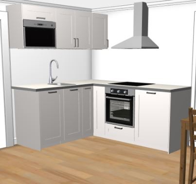

Är fundersam - mitt nyinköpta IKEA-kök avslutas med diskmaskin och därefter en täckskiva enligt ritningen från Ikea. Ovanpå detta vilar bänkskivan. Men - man måste ju kunna dra ut diskmaskinen och därmed stöttas inte bänkskivan av diskmaskinen. Hur är detta tänkt egentligen? Några inputs?
Samma fråga gäller den kylen till höger om ugnen som också avslutas med täckskiva.
Vad vilar bänkskivan på och hur ska detta monteras?

  • 3D-ritning av ett hörnkök med vita skåp, diskmaskin, täckskivor och en bänkskiva ovanpå, utan synlig stöd under bänkskivan.
Det finns ett väggbeslag som man kan sätta på de platser som bänkskivan inte vilar på stommar.

Min vilar på täckskivan, fäst med vinklar. Modern kök med vita skåp, träbänkskiva och svart kakelvägg, inbyggd ugn och rostfritt kylskåp.
