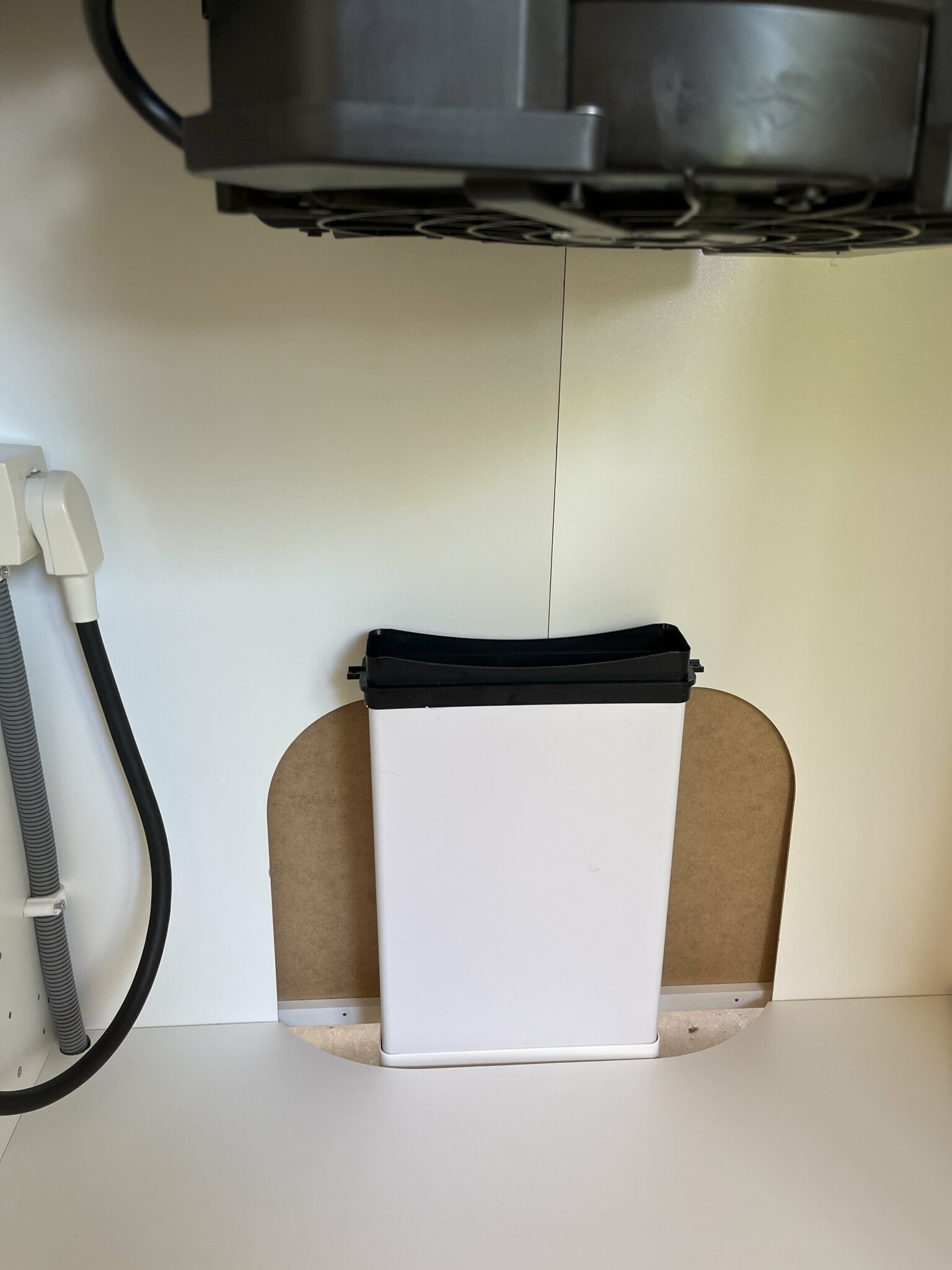

Skall montera kanalen i skåpet till fläkten.
I anvisningen skall man såga ut i bankaktier ca 15 cm djup och 12 cm brett med kurvatur.
Men om jag testar att stoppa ner fläktkanalen så får den plats i den vanliga utskärningen som finns i bänkskåpet. Måste man såga ännu mer? Har jag missat något?

Jag körde på utan att kapa i skåpet. Gick hur bra som helst att sätta ihopa ändå.

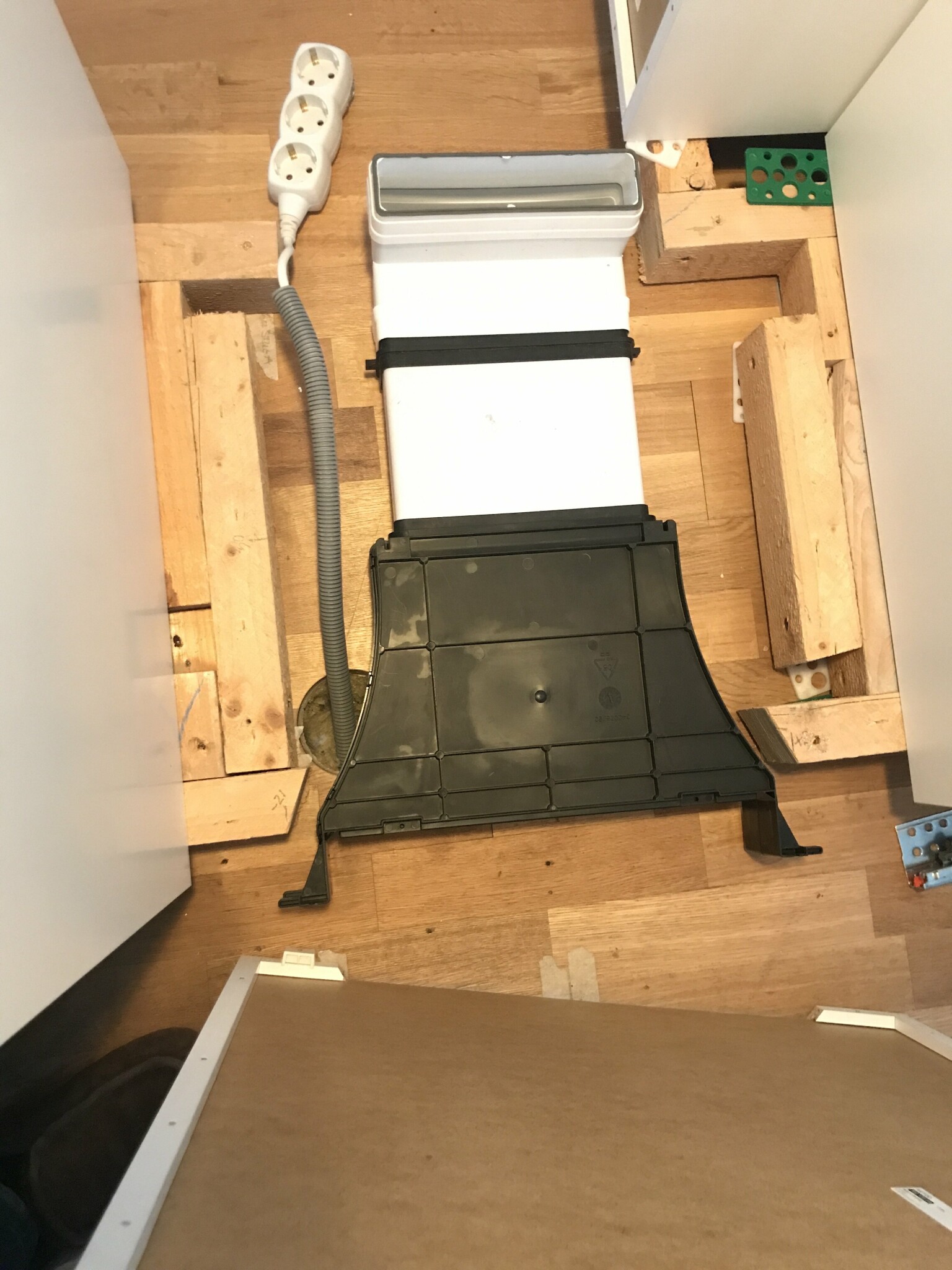

Min filterdel kommer för långt ut på golvet/utanför framkanten på skåpet, behöver man kapa rördelen? Mitt skåp är försågat, inga problem få upp rördelen genom försågade hålet.

😂.. fanns en kortare rördel också, plus hade svårt förstå figurerna i beskrivningen. Nu passar det (utan sågning i varken rör eller skåp) 👍
