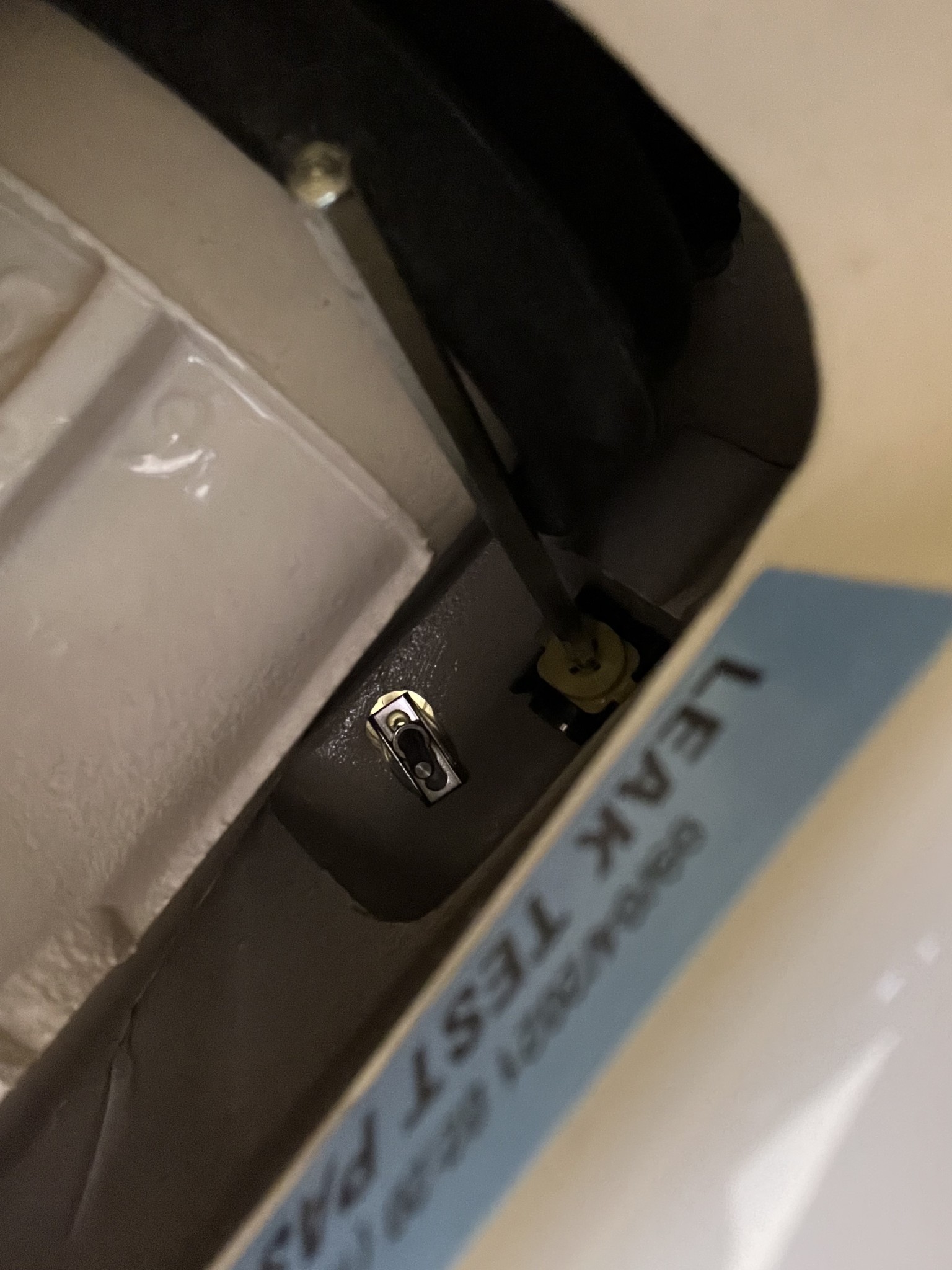

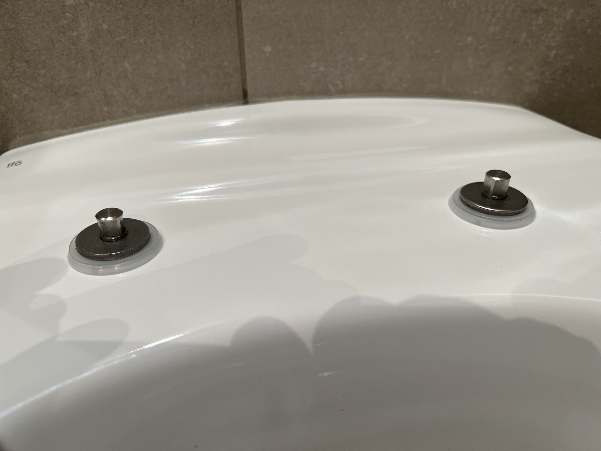

Har en vägghängd IFÖ sign toastol. Men hårdplast soft close toalock.
Men den har aldrig riktigt suttit fast ordentligt tycker jag sen rörmokaren monterade toaletten,
När man sätter sig på toaletten får man hålla balansen lite för att sitsen ska ligga kvar och inte glida i sidled.

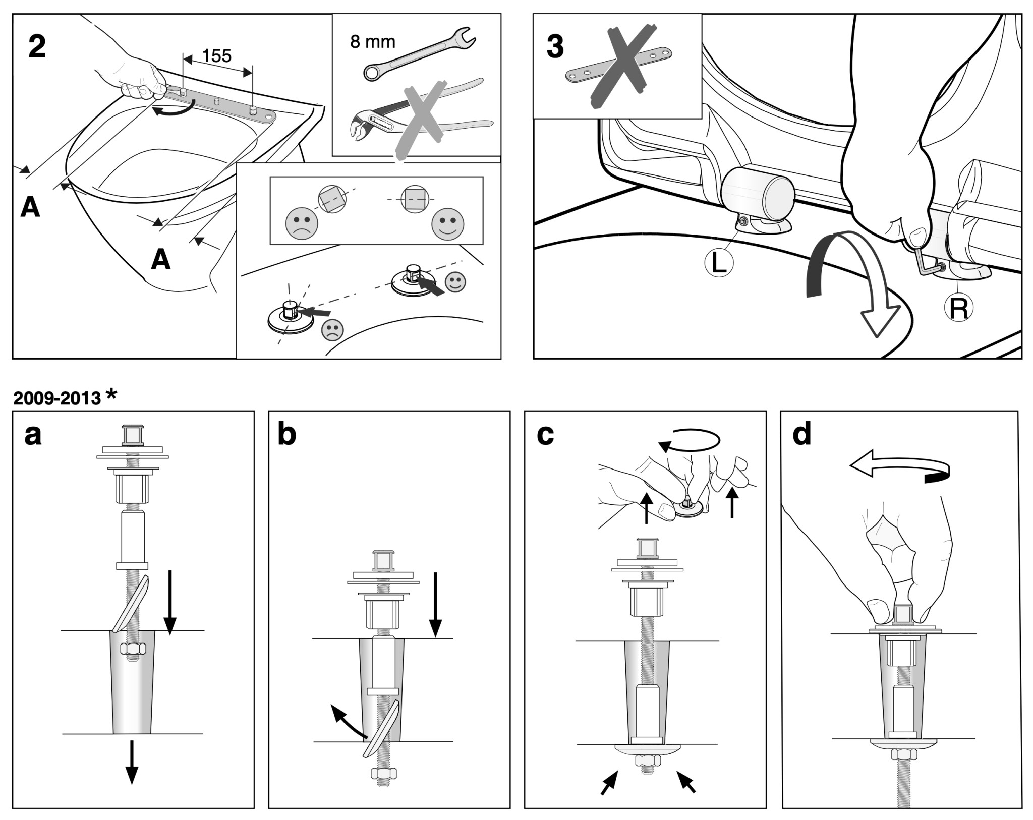

Monterade bort den precis och ser att jag har konstruktion enligt bifogad bild från manualen.
Men jag tycker konstruktionen inte är helt 100 eller går att få fast helt stumt även om jag drar åt skruvarna som går igenom toastolen porslins-gods.
Och sen vågar man inte dra allt för hårt då det är metall mot porslin?
Det är en gummipackning uppe men under/inuti är det metall stopp-bricka direkt mot porslinet.
någon som har något tips för att få sitsen riktigt stabil?
Toalettsitsens fästskruvar på en IFÖ sign toastol, uppvisar metall mot porslin utan synlig gummipackning.

Illustrationer av installation och justering av en vägghängd toalettstol och dess sits med monteringsdetaljer.
Det ser inte ut som metallplattan är centrerad och har stöd på båda sidor, går den att skaka på plats bättre?

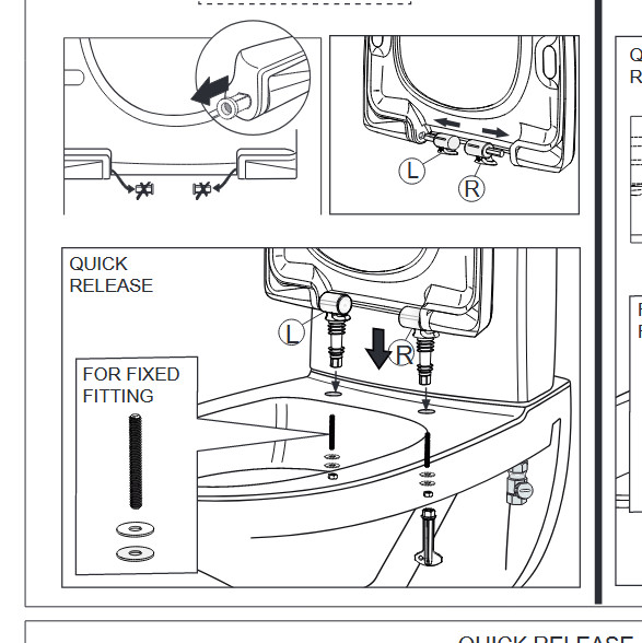

Annars kräver de nyare sitsarna från sign att man enbart trycker ner dem i hålen så är det klart. Kanske kan vara en nödlösning, helt enkelt köpa en ny sits?
Illustration av installation av toalettsits med snabbkoppling och fast infästning.
