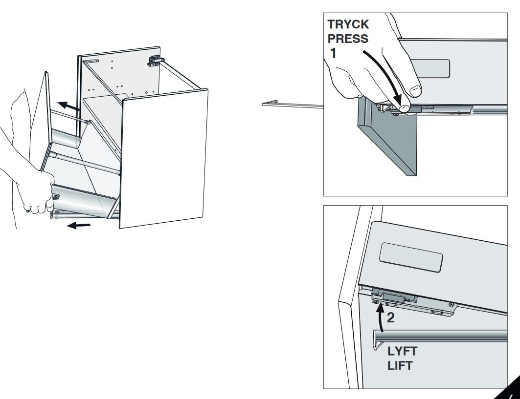

Det här är från monteringsanvisningen för en av deras kommoder:
Illustration av monteringssteg för kommod: att fästa och justera skenor.
Hjälper det dig?
Om inte pröva med någon av de andra monteringsanvisningarna som går att hämta på sidan https://www.ifo.se/proffs/downloads/ .

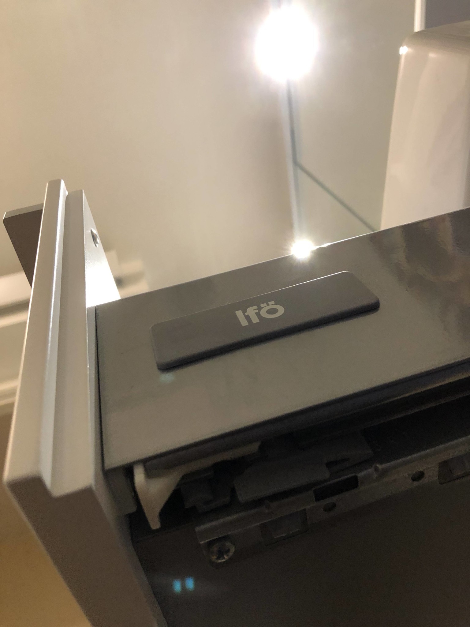

Beskrivningen måste vara till annat skåp. Så här ser det ut under lådan.
  • Närbild på öppen låda underifrån med skåpets mekanismer och Ifo-märke synligt.
BirgitS
Okej, då får du leta vidare bland de andra monteringsanvisningarna. Du kan ju också kolla om Ifö har någon kundtjänst som kan hjälpa dig.

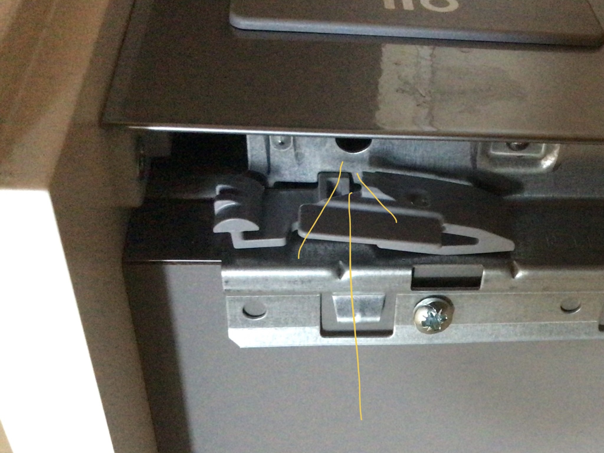

Problemet löst. Vingen på bilde trycker man mot mitten sen lyfts lådan av. Enkelt
  • Låsmekanism för låda med vingar markerade där tryck mot mitten frigör lådan.
