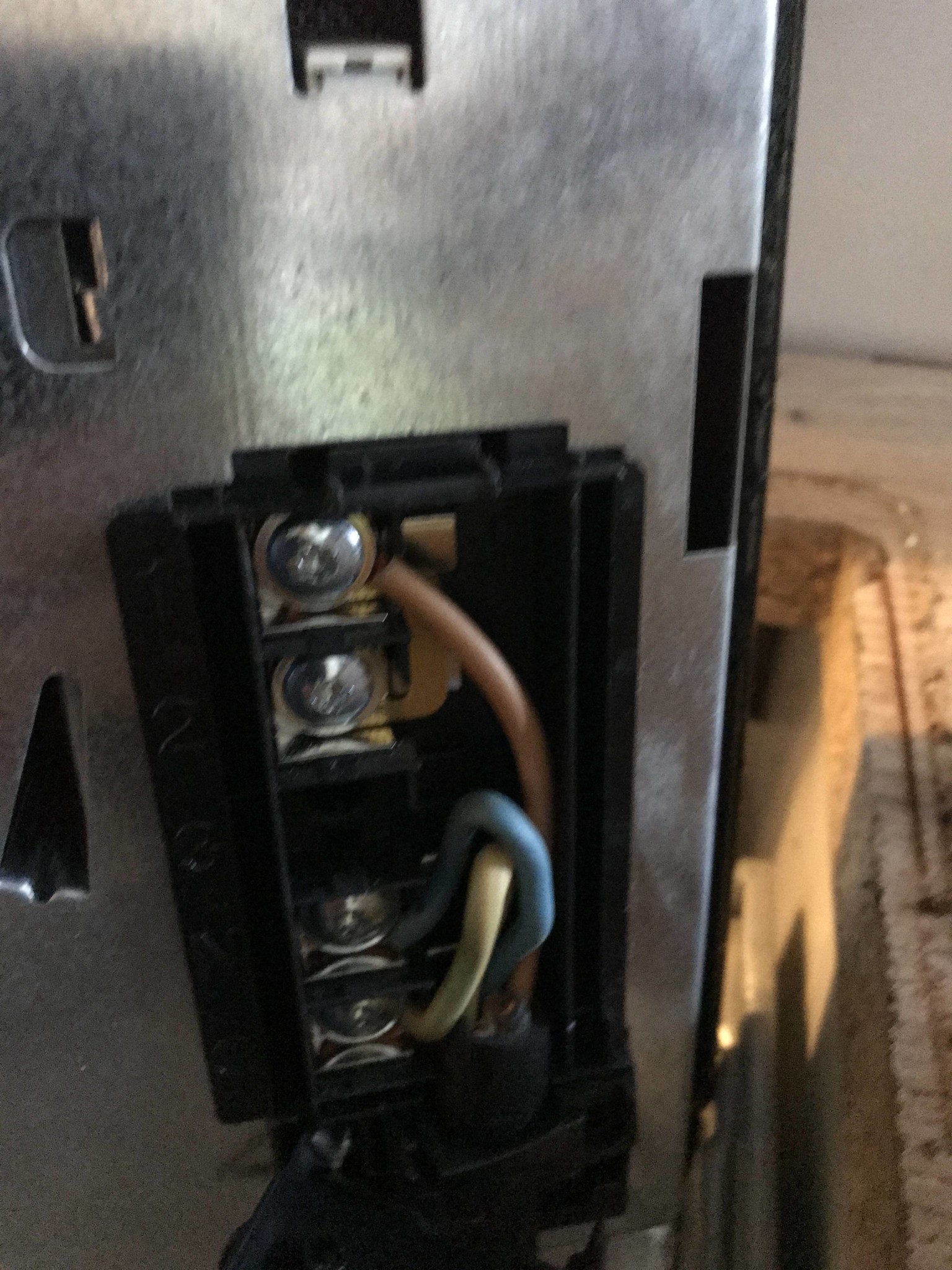

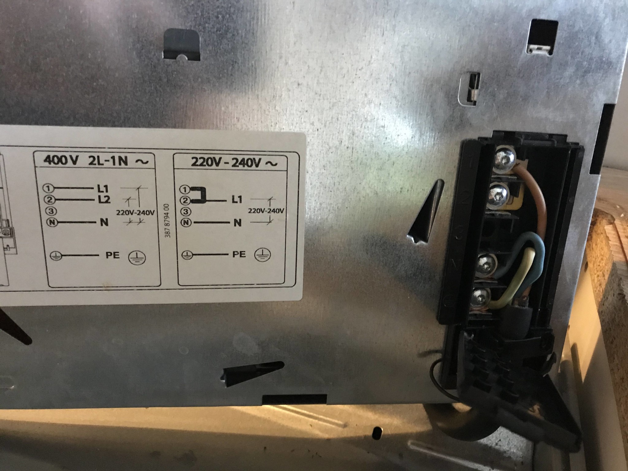

...och behöver hjälp av kunnig. Har en sprucken häll som installerades av elektriker för ett antal år sedan, samt en ny häll. Gamla hällen:
Anslutningsplint på baksidan av en spishäll med kablar kopplade, etikett med elektrisk information synlig.
Elektrisk spishälls anslutningsplint med tre kablar och skruvanslutningar.

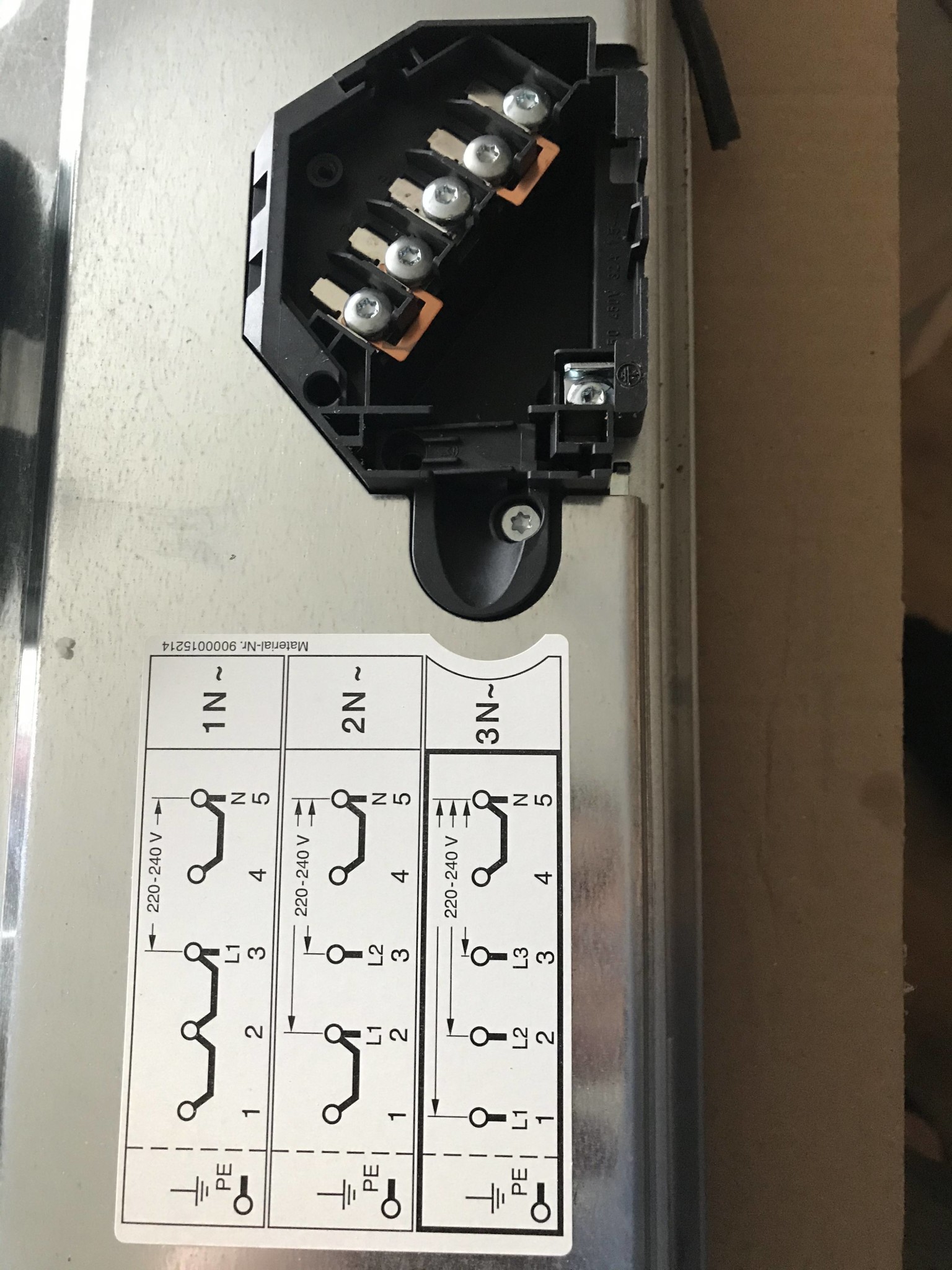

Nya hällens plint:
Anslutningsplint för spishäll med diagram och skruvklämmor.
Vilken tråd kopplar jag på vilken anslutning?

Syns kanske inte så bra, men det finns en svart ledare som elektrikern klippt av och helt sonika lämnat utan att ansluta.
Du tycks bara ha en fas. Då ska du koppla enligt det vänstra alternativet. Då behövs ytterligare en bygel. Den borde finnas där, ev är en bygel dubblerad.
Ok, om vi tar det på vilken färg ska till vilken anslutning-nivån? :)
- gul/grön till PE
- blå till 5
- brun till 3
- svart lämnar jag som den är
tommib
Ta gärna en bild på andra änden av anslutningskabeln och proppskåpet för säkerhets skull men Daniel 109 har rätt i kopplingen. Du ska koppla enligt alternativet 1N, vilket är samma som du har på gamla hällen
Det låter rätt. Men vad har du andra änden av sladden. Finns det fler faser är det ju bättre att använda dem.
...saknar en bygel (köpte hällen andra hand). Kan jag sätta en bit ledare mellan?

Ta bygeln från gamla hällen istället
Inkopplingen verkar rätt
Kan du inte ta en bygel från förra?
Ja du kan sätta dit en ledare imellan, men den måste vara tillräckligt stor mm2 för att det inte ska bli för varmt och ta fyr.

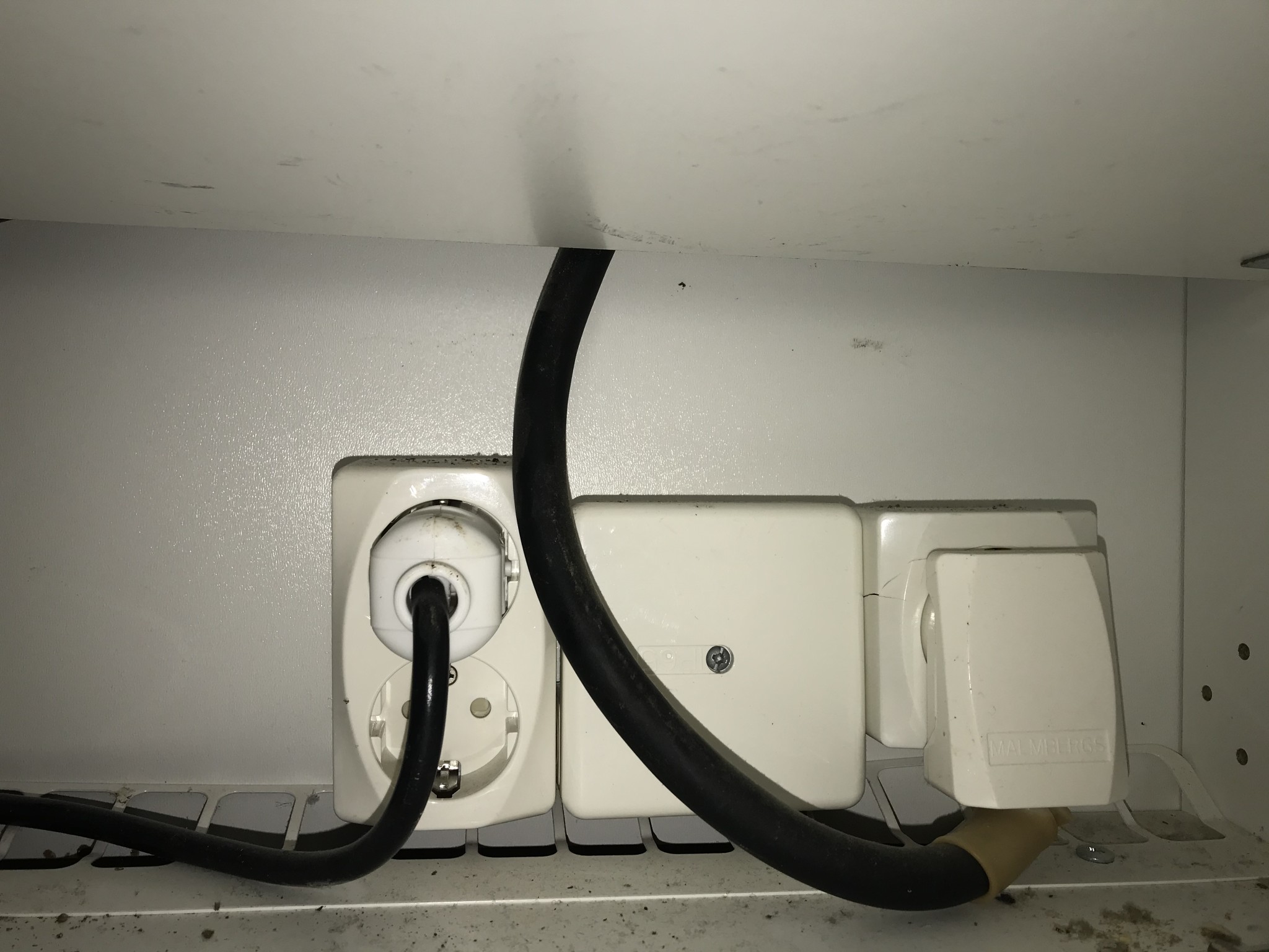

Jag var nog för snabb, det är inte fast installation, se nedan
Eluttag med ansluten tjock svart kabel och vit kabel i kök, används för spis och varmluftsugn.

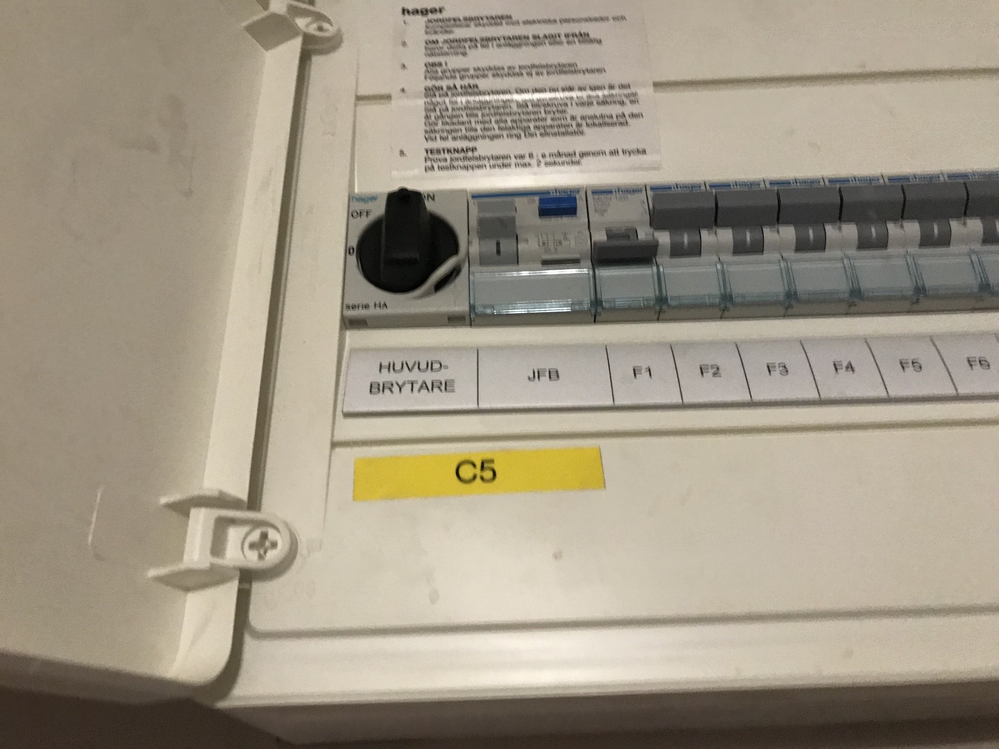

Elcentral med säkringar märkta 'HUVUDBRYTARE', 'JFB' och 'F1' till 'F6', och en gul etikett 'C5'.
Hällen är proppen till höger, den andra går till vår varmluftsugn. Grupp F1 går till spis och ugn.
Ja det är 1-fas central. Lägenhet antar jag. Ser ut som automatsäkringen/dvärgbytaren är på 20 A? Undrar vad det är för uttag och stickpropp till hällen.
