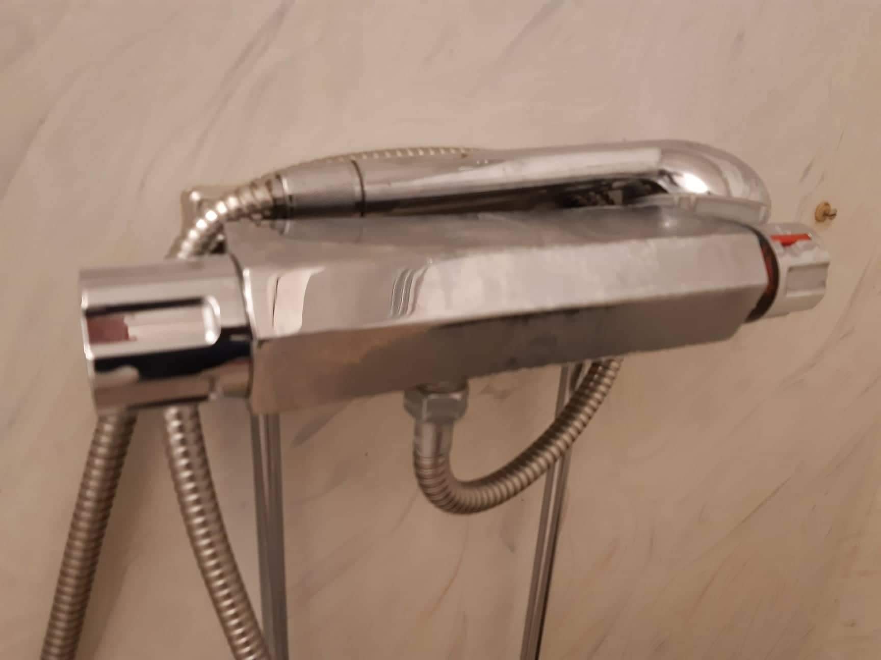

Går i princip inte att vrida av så det inte droppar. Behöver köpa reservdelar men vet inte fabrikat/modell.
Tacksam för hjälp.
  • Kromad blandare med vattenslang och handtag som verkar droppa.

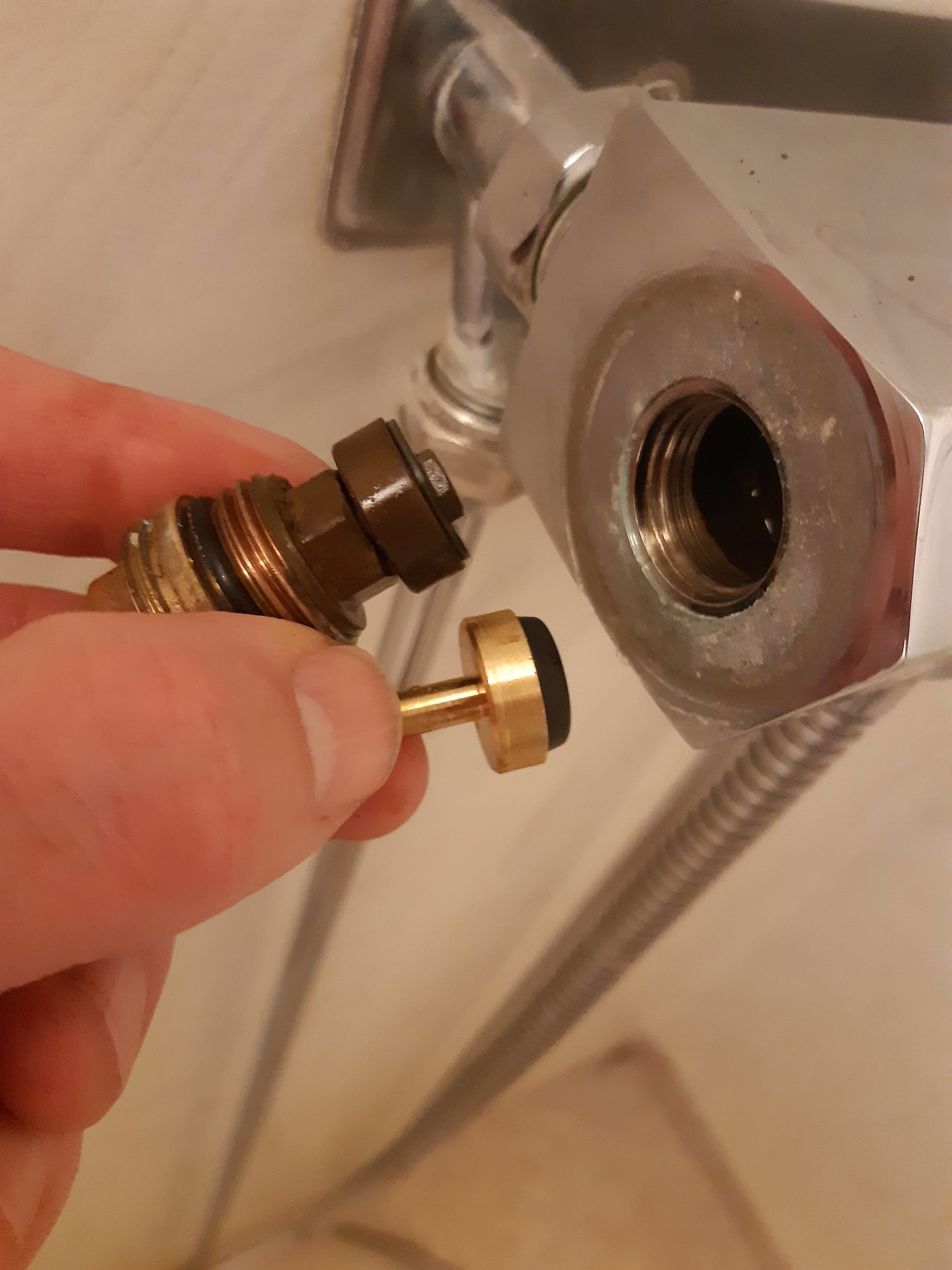

den kan vara så gammal så att där sitter en vanlig 1/2" kranpackning i
stäng vattnet och skruva loss vänster ratt och kolla ev kan där stå något tillverkningsnummer på delen

Tack för tipset, fixat nu
  • En hand håller ett fastmonterat rör med nyinstallerad packning och koppling.
