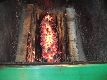

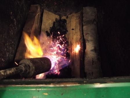

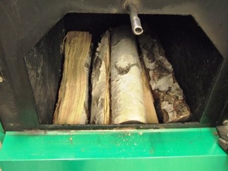

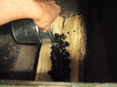

roke skrev:Det var ett tag sedan, men efter trådstarten om den optimala förbränningen blev jag sugen på att höra om det finns några nya tipps på hur ni snabbast kommer igång med förbränningen.
Efter mitt första inlägg i denna tråd så har jag inte ändrat min tändning så mycket.
Jag dammsuger inte pannan längre, jag tröttnade på det och nu borstar jag bara ut askan som finns kvar i nedre skålen.
Sen använder jag grov ved på direkten nuförtiden.
Jag har uppdaterat med några bilder på hur jag gör när jag tänder.
Sista bilden är ilägget till tändbrasan.
(Det är omvänd förbränning i pannan.)
Stora gasflaskan är perfekt.
På sommaren kör jag den till grillen och på vintern tar jag fram stora munstycket med slang för att tända i pannan.
