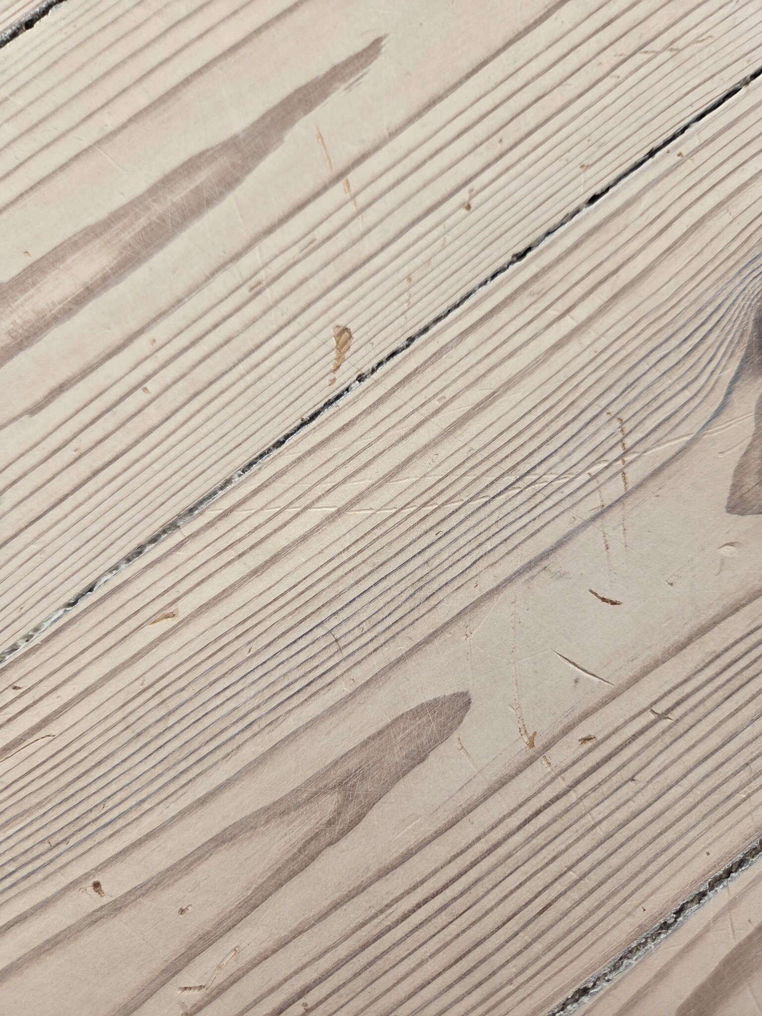

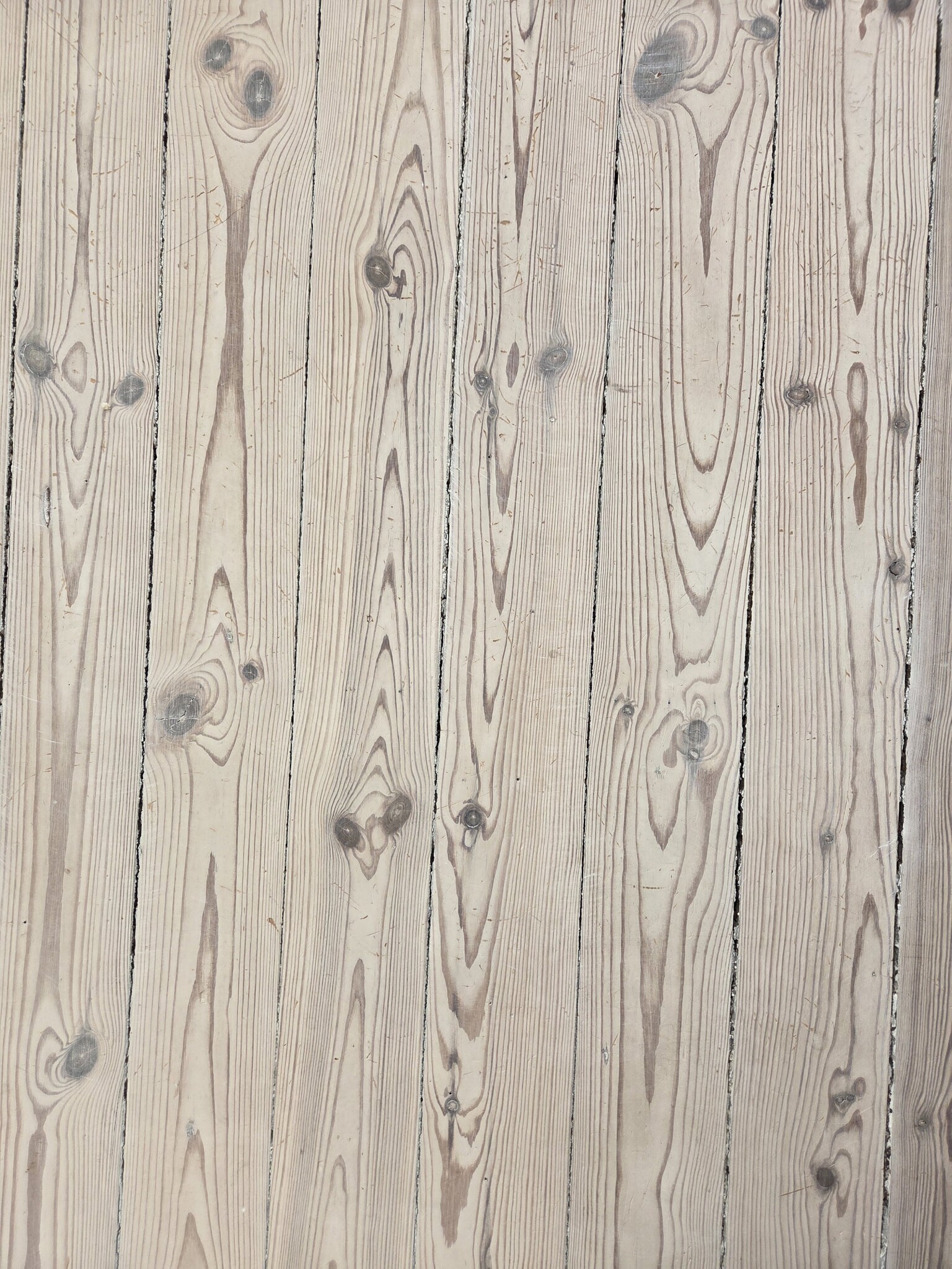

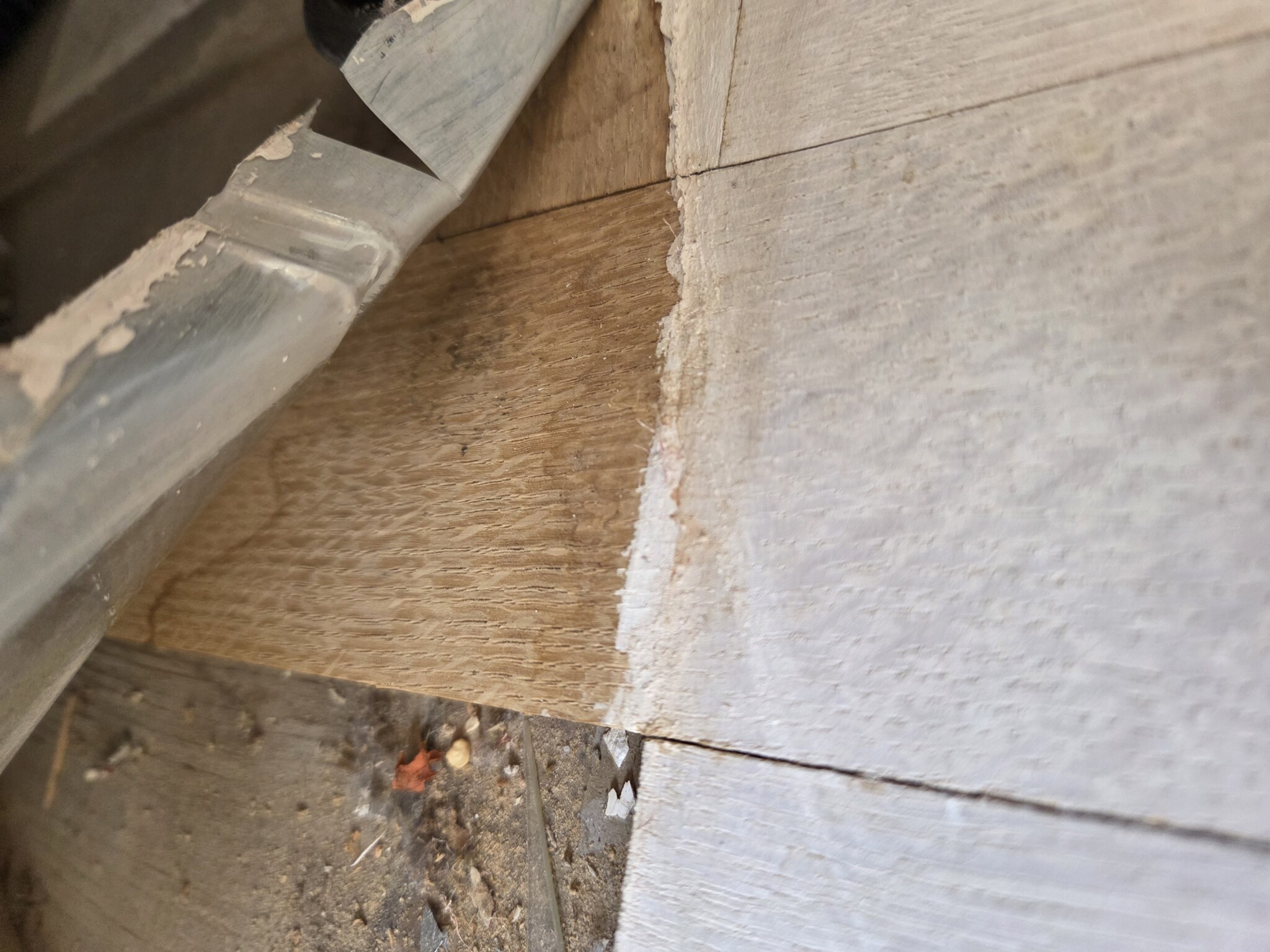

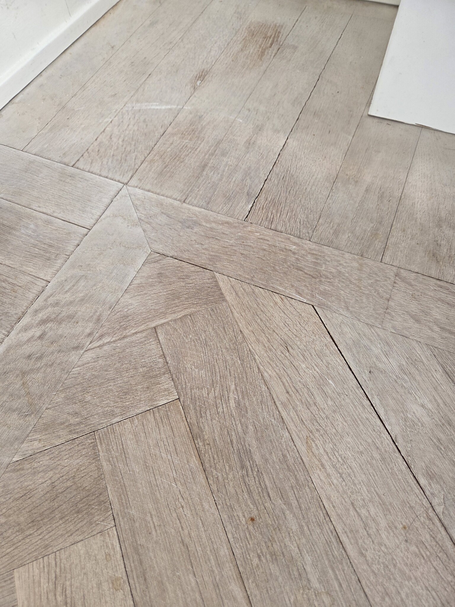

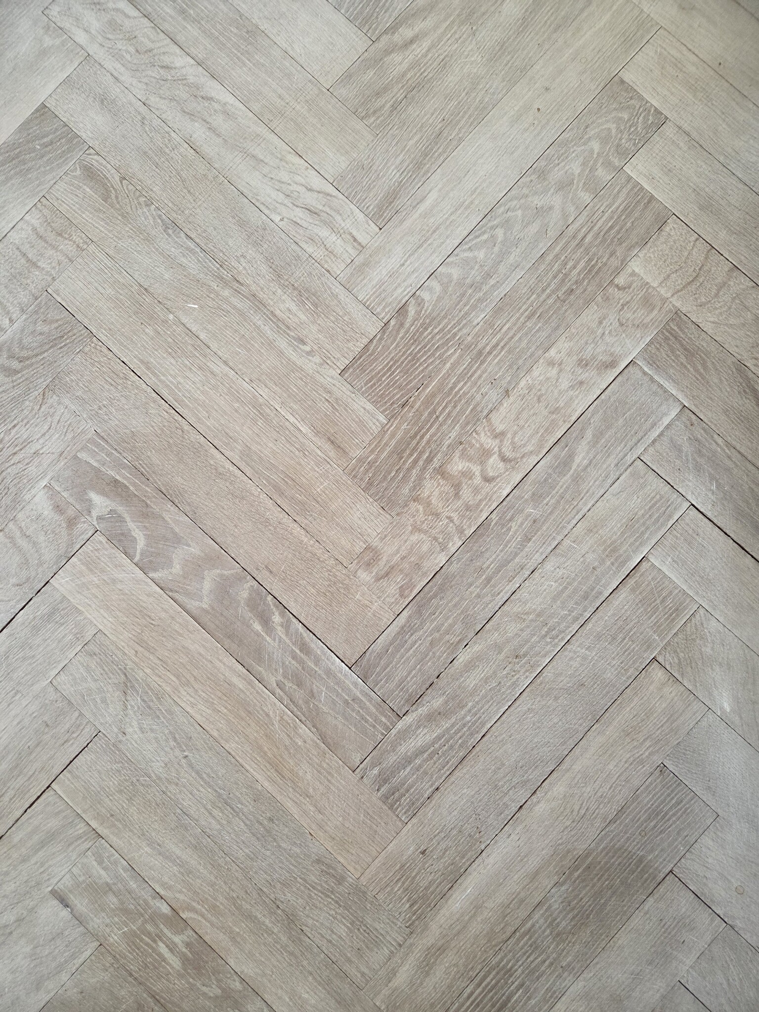

Hej, har för en tid sedan flyttat in i en äldre lägenhet där vi har två typer av trägolv som är vitbehandlade på något sätt. Det ena är någon form av fiskbensparkett där man under diskbänken ser den ursprungliga färgen, det andra är ett plankgolv. Det är gjort sedan några ägare tillbaks sedan och det finns ingen dokumentation.
De har börjat blivit väldigt slitna, se bilder, och vi skulle vilja behandla dom så att de blir mer fräscha.
Finns något sätt att ta reda på hur golven är behandlade? Har ni tips på hur vi kan gå tillväga?

Ser ut som lasyr, kanske oljevax på furugolvet. Allt behöver slipas om ni ska behandla det på nytt, använd kvalitetsprodukter.
