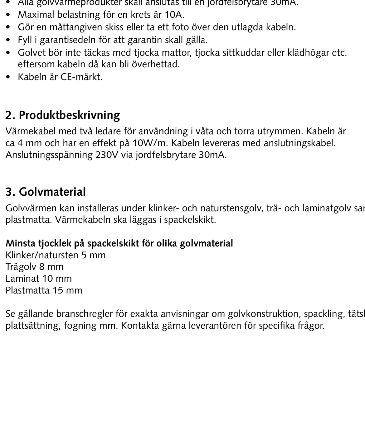

Skall lägga marmor/natursten 2cm alt klinker 1cm ovanpå ett gjutet/flytit golv med golvspackel. Det är i en hall. Golvspacklet flyts på helt nylagt golvspån utan nivådifferenser. Det är värmekabel i ca4mm tjockt. Enligt manual räcker 5mm. Det är höganäs fiber golvspackel och inget armeringsnät används.
Hur tjockt måste jag flyta? Hantverkare tycker 20mm men jag förstår inte varför. Vad säger ni? Jag skulle helst inte flyta mer än 10-15 för då blir det problem med trösklarna.
Är det bättre med tunnare el tjockare om man inte har armeringsnät? Kan det sprickanom det är för tunt om man lägger natursten på dvs behöver det vara tjockare för att klara tyngden?
