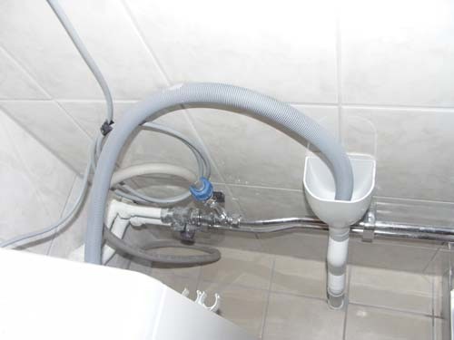

Har problem med att det skummar upp och rinner ut vatten ur röret där skvallerröret från beredaren går ner. Detta händer när tvättmaskinen sköljer ur. Finns det någon koppling eller liknande som man kan täta med eller ska man kleta i silikon i hela öppningen
Förläng det röret som skvallerröret går ner i. Kolla också så det inte börjar bli stopp i brunnen. Antar att röret ansluter i ett sidoinlopp på brunnen.
Stopp i brunnen är det inte.
Förlänga var smart men då måste jag nog kapa röret från vvb, annars går det inte trä på ett längre rör
Ja det är anslutet till sidoinlopp i brunnen.
En sån här borde fungera. Då rymms det mer vatten och riskerar inte rinna över lika lätt.
Ja det kanske kunde funka. Var hittar man en med så stor kopp som du har på din bild?

Ska man inte ha ett vattenlås oxå annars så luktar det väl?
Sitter väll vattenlås i golvbrunnen
OpiMaza
Ok, om röret mynnar ut i golvbrunnen så är det ju inga problem.
