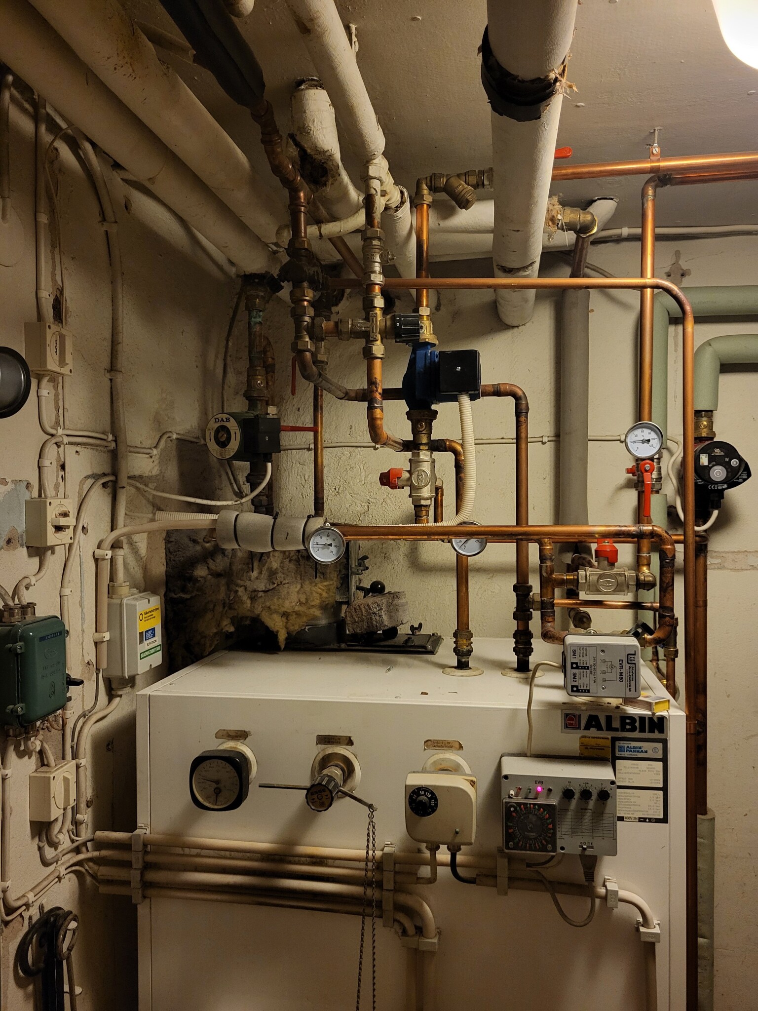

Vi har haft en vattenburet system via Luft-vattenvärmepump och vedpanna.

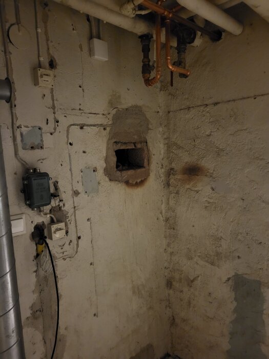

Vi har installerat bergvärme och tagit bort de gamla (se bild) på nedrevåningen. Nu är det ett hål rakt ut i källaren. Så när vi eldar i våran öppna spis på övervåningen så kommer det rök och röklukt ut där nere. Nu till frågan, är det bara att mura igen hålet? ( isåfall med vad) eller måste en sotare komma hit och fixa?
Mvh/Jonathan
  • Hål i källarvägg efter borttagning av vattenburet värmesystem, med kopparrör och elkablar synliga på en grovputsad vägg.
  • Panna med kopparrörsinstallation i källare, mätare och ventiler synliga; tecken på tidigare demonterat system.
Rimligtvis borde det sitta en renslucka om rökkanalen avslutas i källaren. Det kommer med tiden fyllas med aska och sot. Kolla med sotaren vad de säger.
