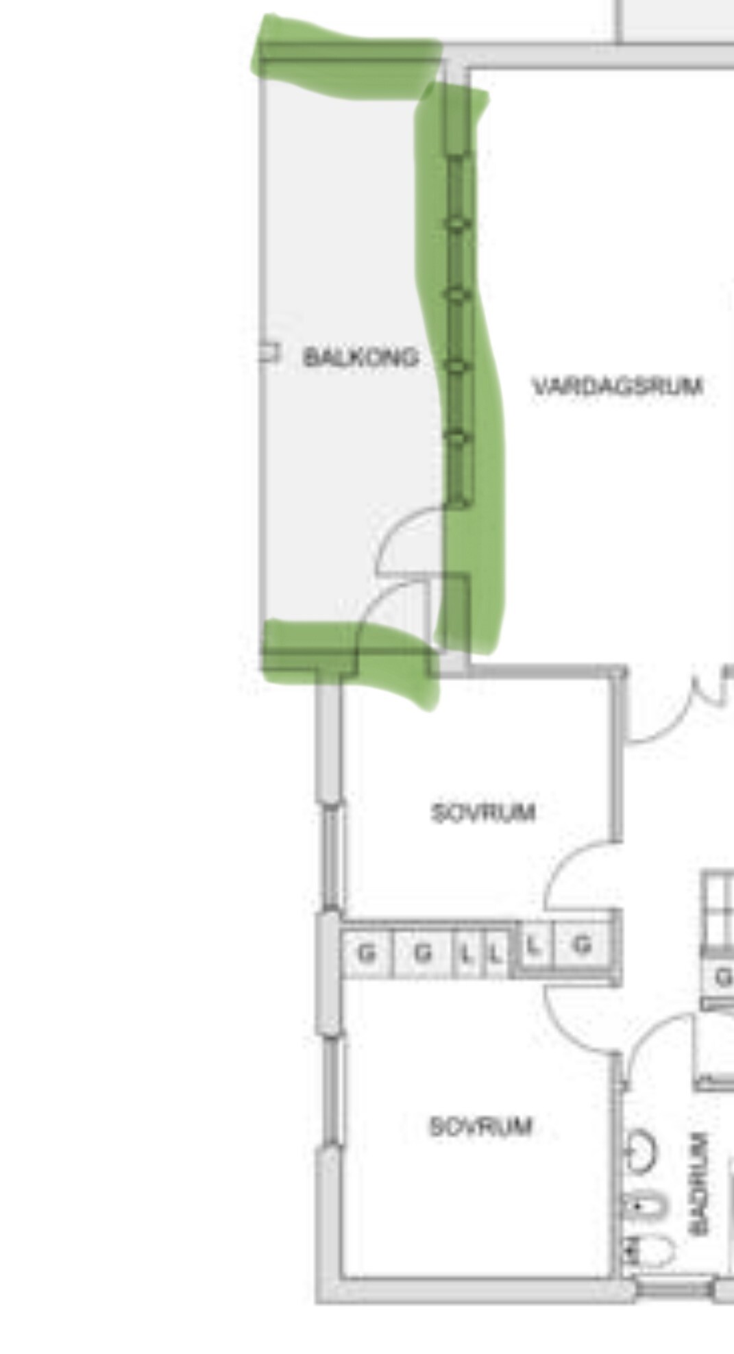

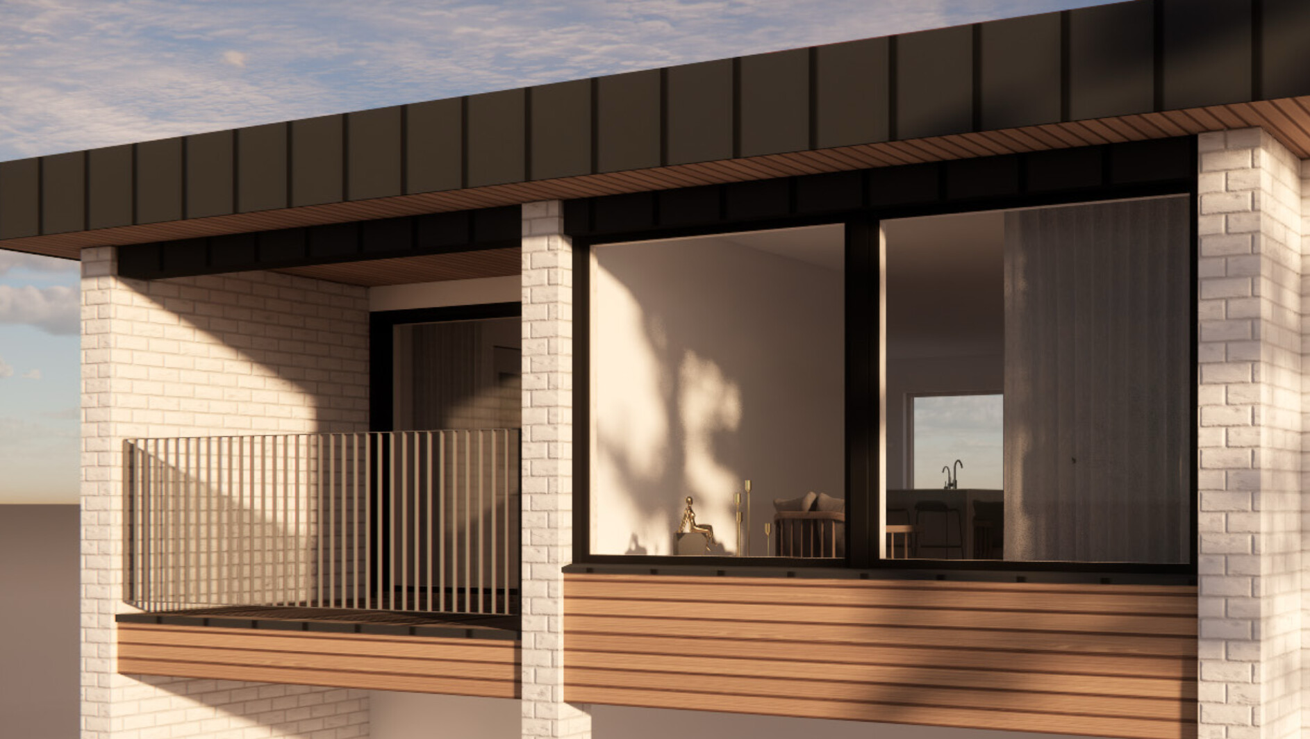

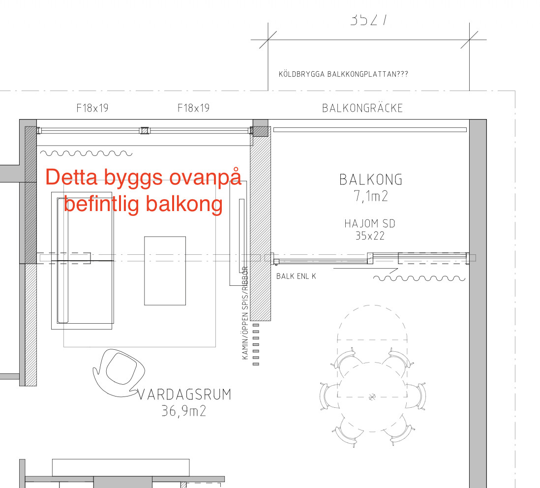

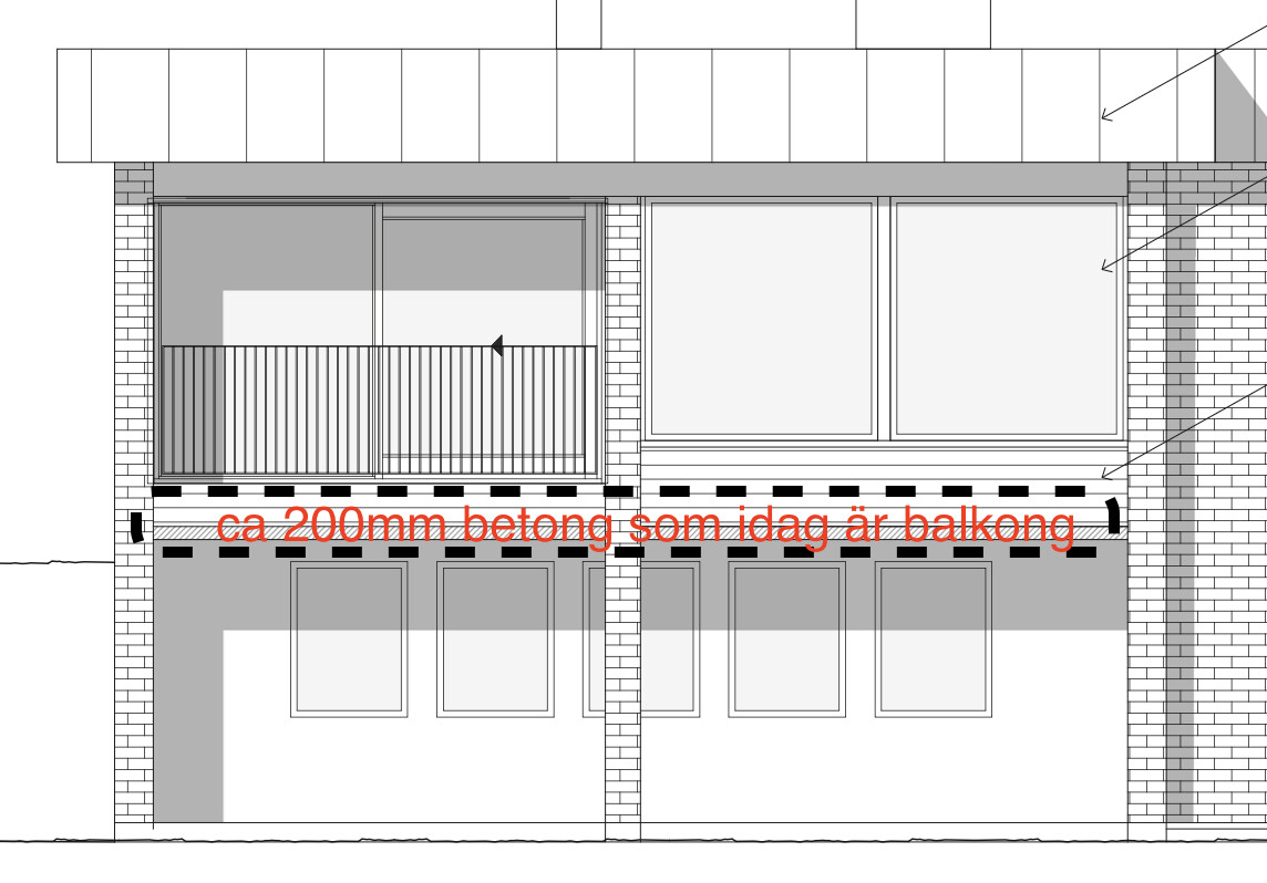

Vi bor i ett sutteränghus från 1969 med mexitegel. Vi har idag en balkong som är ca 3x7 meter som husets tak fortsätter ut över. Vi har därför en tanke om att bygga bort/in halva balkongen och utöka husets vardagsrum med ett par kvadratmeter.
Men nu funderar jag på det här med köldbrygga. Huset har träbjälklag men balkongen är av rejäl betong, ca 200mm tjock och proppfull med armering. Hur blir det om jag reser upp en vägg och delar av halva balkongen och sedan lägger golv osv? Jag tänker framförallt på köldbryggan då halva balkongen lever vidare och det kommer bli kallt och kyligt betonggolv som leder in kylan under det nylagda golvet och nybyggda väggen med risker för kondens osv när det varma möter det kalla...
Någon bra idé på hur jag kan försöka bryta köldbryggan på balkongen? Bifogar ett par bilder på hur det är tänkt när vi byggt ut så ser ni förhoppningsvis vad jag menar med allting.
Det finns gott om utrymme att exempelvis isolera upp balkongen underifrån, nog inga problem att isolera så mycket som 300mm, om det kan avhjälpa något extra? Men det går inte isolera ovanpå i någon större utsträckning för då blir det stora nivåskillnader i golvet på den del som vi bygger ut mot övriga vardagsrummet.

Nej. Köldbryggan finns även i framkant. Inritat panel hela vägen ner. Går det Isolera bakom den vettigt?

Ja alltid bra med flera tankar. Bara så jag förstår rätt nu med ny information.
Du har ett träbjälklag inomhus så att säga.
Då är ju ett alternativ att riva betongen på balkongen och göra lika. Det är ju ett 100% säkert sätt mot köldbryggaor.
Säkert behövs ju en avväxlande funktion i skarven men det ska väl gå att räkna på.
Rivningen är okomplicerat med en någon som arbetar med att såga betong.

Intressanta tankar. Du förstår helt rätt.
Vi har träbjälklag inomhus och ett gjutet betonggolv för balkongen. Betonggolvet står/är infäst, om jag förstår våra ritningar rätt, dels på ytterväggen utanför gillestugan (som är rakt under vardagsrummet och dels är den fäst i gavlarna vid mexiteglet. Fasaden går hela vägen ut eller hur jag ska beskriva det. På ena sidan är det ju ett sovrum men ändå mexitegel mot balkongen så det är en korrekt yttervägg mot sovrummet och på andra sidan är det 1,5 stens bredd på väggen så jag antar det är någon form av luftspalt mellan mexitegelraderna.
Ja låter vettigt. Stolpen har också funktion så är det där det ska delas av bör det kunna lösas enkelt. Måste ju bli någon typ av balk därifrån till sovrumsvägg för att hålla nya bjälklaget(om man gör i trä)
Klart vore smidigt behålla betongkonstruktion som finns men ser ingen vettig lösning.
Ska vara att isolera under hela balkongen och glasa in den nya delen , hoppas det räcker för att ta kölden från ovan till balkongen. Fast blir kanske ingen balkongkänsla.... lika gärna ha stort parti franska dörrar där och inomhusyta.
