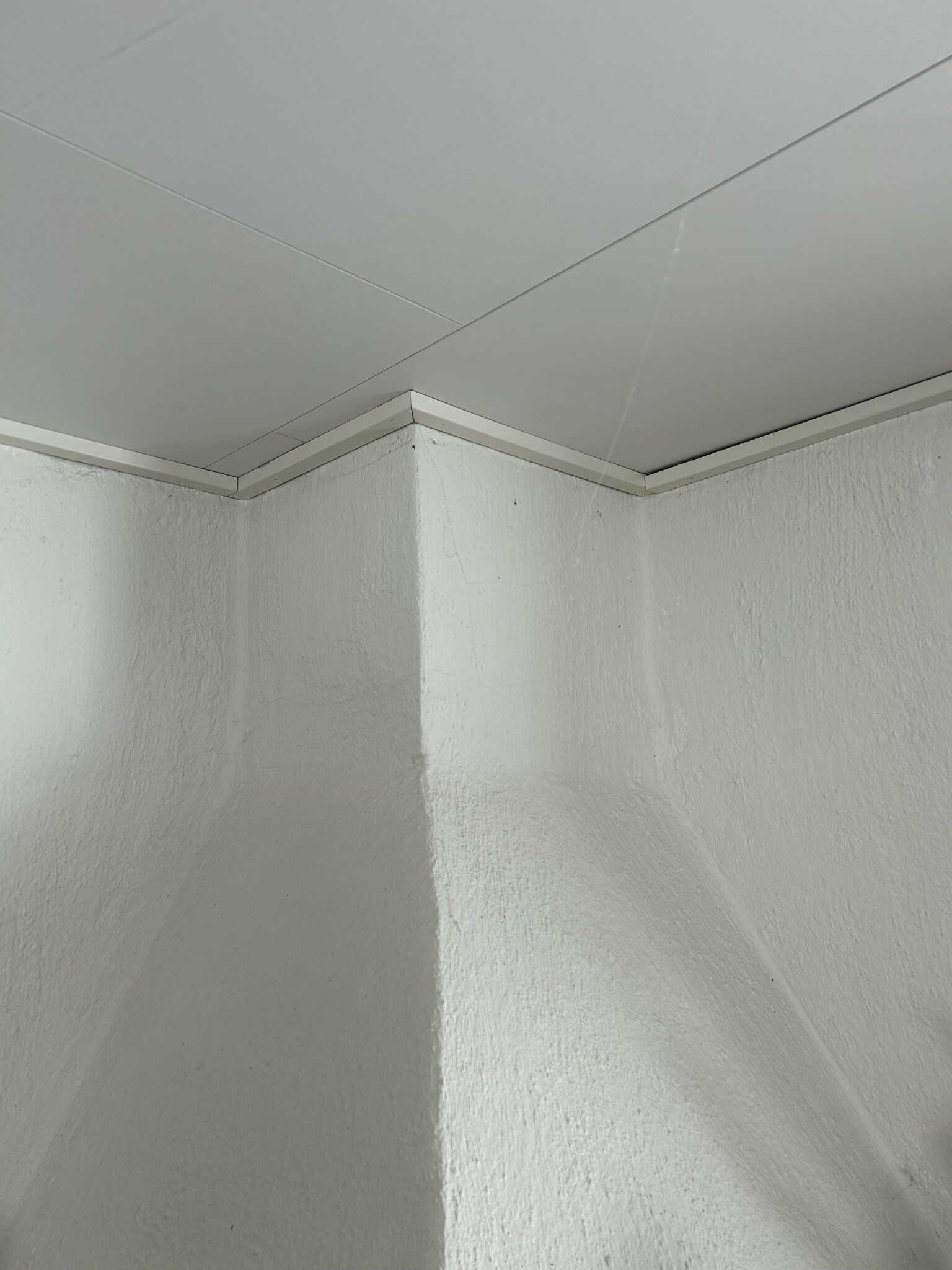

Jag inser att jag måste ta upp hål i murstocken för att kunna gjuta in röret från kamininsatsen på rätt sätt. Eftersom rökkanalen inte är rak ovanför så vore det nog smidigt att sätta in en lucka samtidigt.
Hur tar jag upp hålet på smartast/smidigast vis? Ganska säker på att det är rödtegel under.

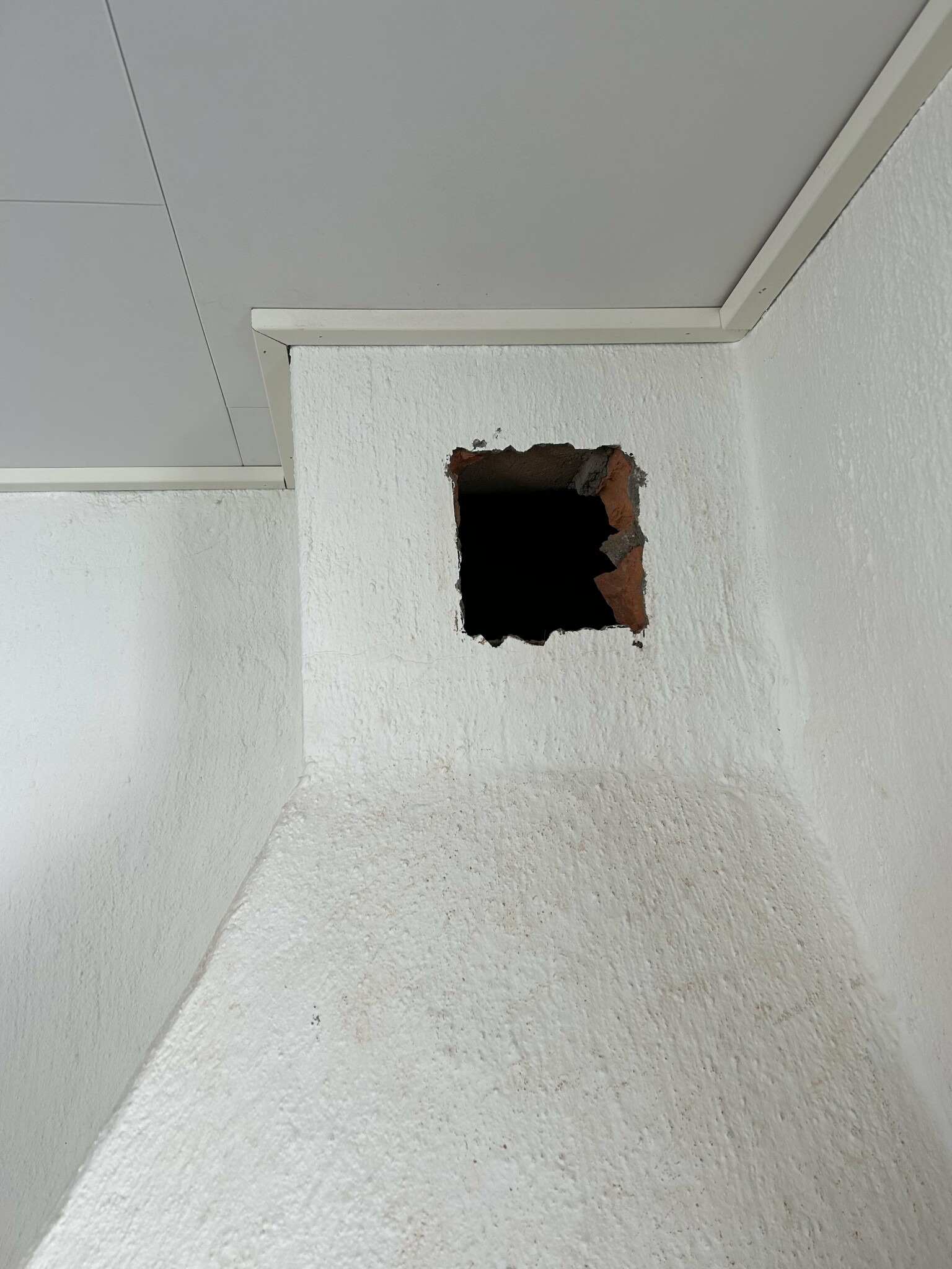

Borra en hål i fyrkant lagom att sätta ett galler i. Hugg bort teglet med huggmejsel (eller vinkelslip om du kan hantera dammet)
Montera slangen/ röret i murstocken och sätt sen in gallret i hålet så får du lite bättre cirkulation på varmluften runt insatsen.
Edit: inser nu efteråt att du vill sätta en sotlucka,anpassa då hålen du borrar och hugger upp efter den.

Borrade i en fyrkant efter sotluckans mått och bilade bort resten. Hur smidigt som helst.
