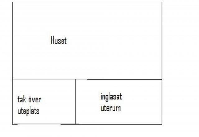

jag får väl ansöka om bygglov fast vet inte hur stora mina chanser är, jag menar jag bygger exakt som mina grannar men som sagt det har kommit detalj plan till område och tak över uterum finns inte i den. gubben på kommunen säger att chansen är liten att man för bygglov på det nu när detalj planen är igång, men att man kan skriva följe brev med bygglovsansökan och förklara att jag är inte ensam om att bygga så att att det inte sticker ut så får nämnden fatta beslut. men som sagt jag undrar ifall man får direkt böter eller anmodan att riva? eller både och?
Risken är ju stor nu när det är samtalat med myndigheter att de håller ett extra öga och då kanske även vill statuera exempel vid bygge utan tillstånd. Kanske bara paranoia från mig men jag skulle vara orolig för att lägga in om bygglov som jag tror ska bli avslag på om jag sedan ändå tänker bygga.

Visst går det att bygga två st 12 m2 istället... Men de får inte ansluta till varandra.
