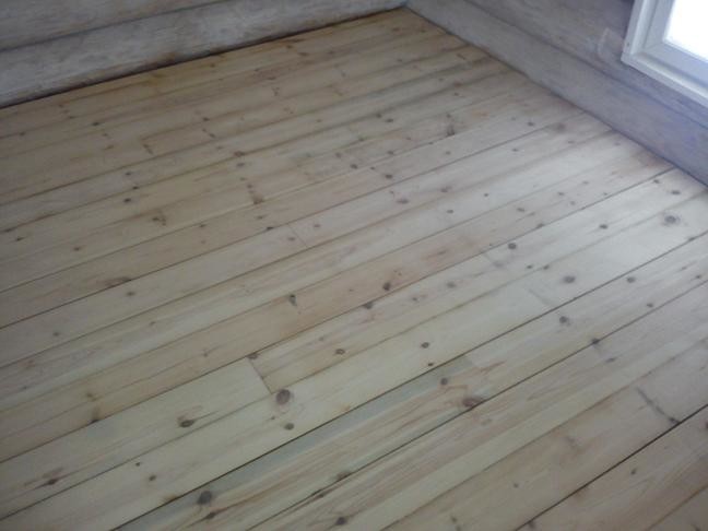

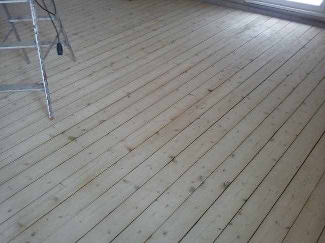

100-årigt furugolv återmonterat i nytt hus. Plankorna var lackade och nu vill vi slipa bort lacken. Har kört med en golvslipmaskin i två dagar, i ett rum, men får inte bort all lack. Saken är den att plankorna är liksom rundade på mitten och därför måste man kommer ner ca 4-5 mm för att all lack närmast sponten ska försvinna.
Efter att ha kört i två dagar inser man att det kommer ta ytterligare några veckor och ett hundratal slippapper för att uppnå önskat resultat. Därför tror jag att det finns andra verktyg/maskiner som kanske kan hyvla bort träet mer effektivt, för att sedan när det väl är jämn nivå, gå över med en slipmaskin.

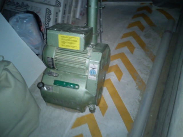

En vädjan till er kunnig i ämnet att tipsa om hur vi ska lösa detta, vilken maskin man kan använda etc. Jag bifogar några bilder på golvet och slipmaskinen

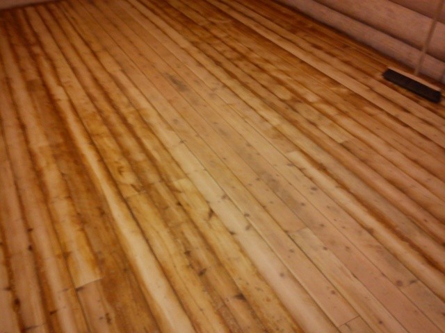

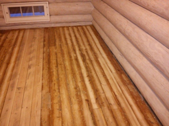

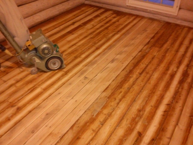

På bilderna ser man resultatet av två dagars körning med den maskinen. Slippapper nr 36. Finns det verkligen inte något annat sätt, det kommer ju ta veckor...
Den lacken (eller vad det nu är) de körde med på tidiga 1900-talet sätter igen slippappren totalt. Jag har skrapat de golv i mitt hus som har haft kvar gammal lack med färgskrapa innan slipning.
Jag körde med en likadan slipmaskin som du har på bilderna ocm mellan tummen och pekfingret räckte ett 40-papper till att grovslipa golvet i ett rum på sådär 15-20kvm när jag slipade om mina golv. Med nytt 40-papper och trärent golv får man passa sig noga så man inte slipar stora gropar. Alltså inget problem att ta ner en planka flera mm.

Någonting måste va fel ,grovslipningen i ett tio kvadrat rum bör gå på 2-4 timmar.
Slipar du diagonalt över brädorna?
Försök få tag i korn 24 slipband dom har betydligt bättre avverkning
Stryk lacknafta på golvet ca 10 min innan du ska slipa detta är inte för att lösa upp lacken utan för att det inte ska lägga igen pappret.
Ser ut som golven är fernissade. Har själv slipat ett sånt golv och som du säger så fastnar lacken direkt i slippappret. Det som hjälper mot det är matolja på golvet. Går säkert jättebra med margarin också, låter jätte knäppt men det fungerar. Provade även skrapa med en färgskrapa och det tog bättre än slippappret. Så om du har orken så tycker jag du ska ta det värsta med skrapa och sen slipa.

Nu har jag fått flera uppslag och vid nästa hyrtillfälle kommer vi använda korn 16 samt använda någon sorts fett, alternativt lacknafta. Har från annat håll också fått höra att kokosfett är bra att använda. Verkar det inte bita med dessa konster så får man nog ställa sig på knä (aj aj) och skrapa.
