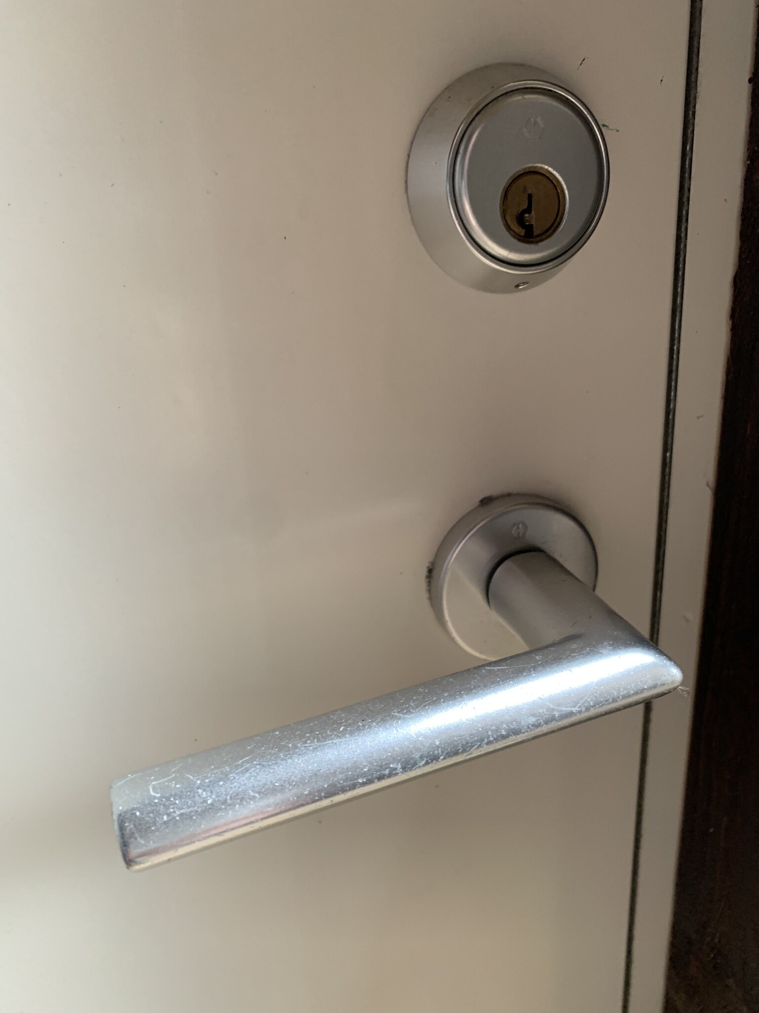

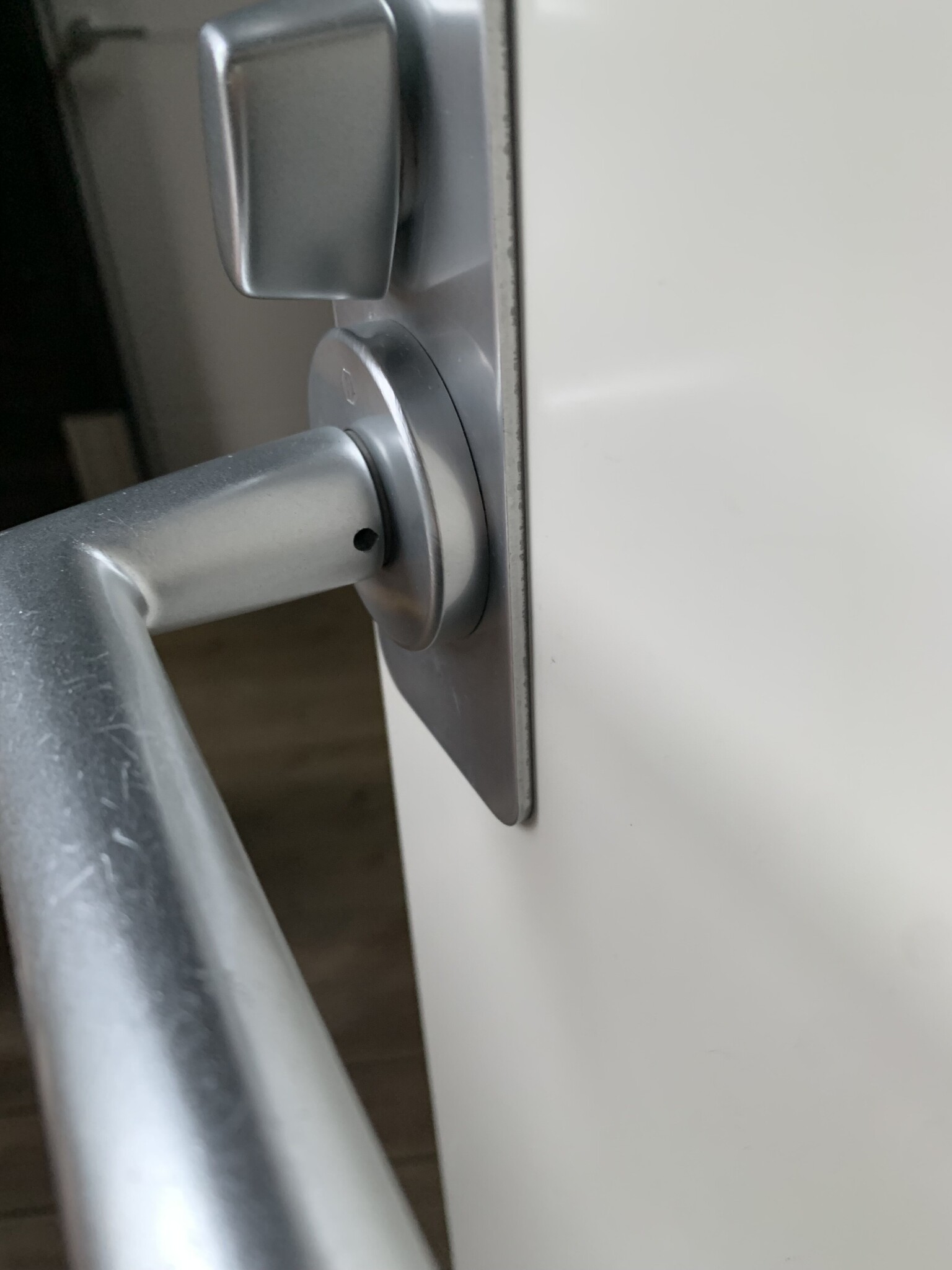

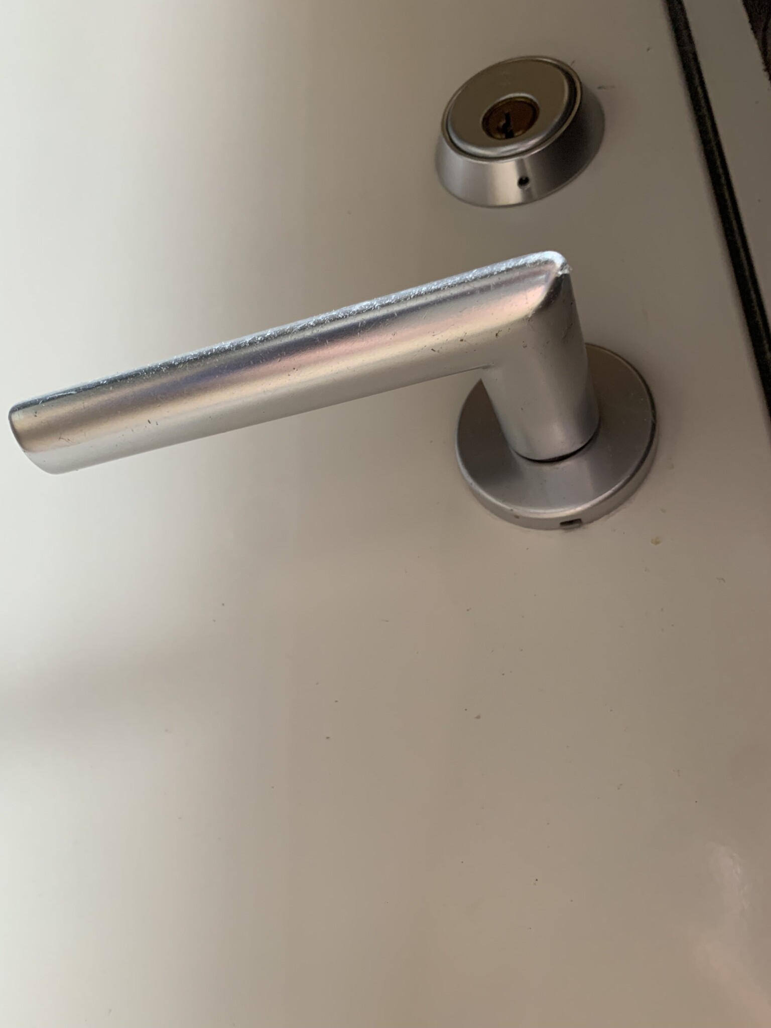

Hur skruvar man fast detta dörrhandtag och vad är det för fabrikat?
Dörrhandtaget sitter löst och jag förstår inte hur det ska skruvas fast. Det finns ett litet hål nertill på brickan runt handtaget men det är ingen skuv eller liknande i hålet. Hur gör man ?

Ja precis så. Skruvarna som håller allt sitter bakom täckbrickan. Bara dra år dom och återmontera allt förhoppningsvisRaspa skrev:
