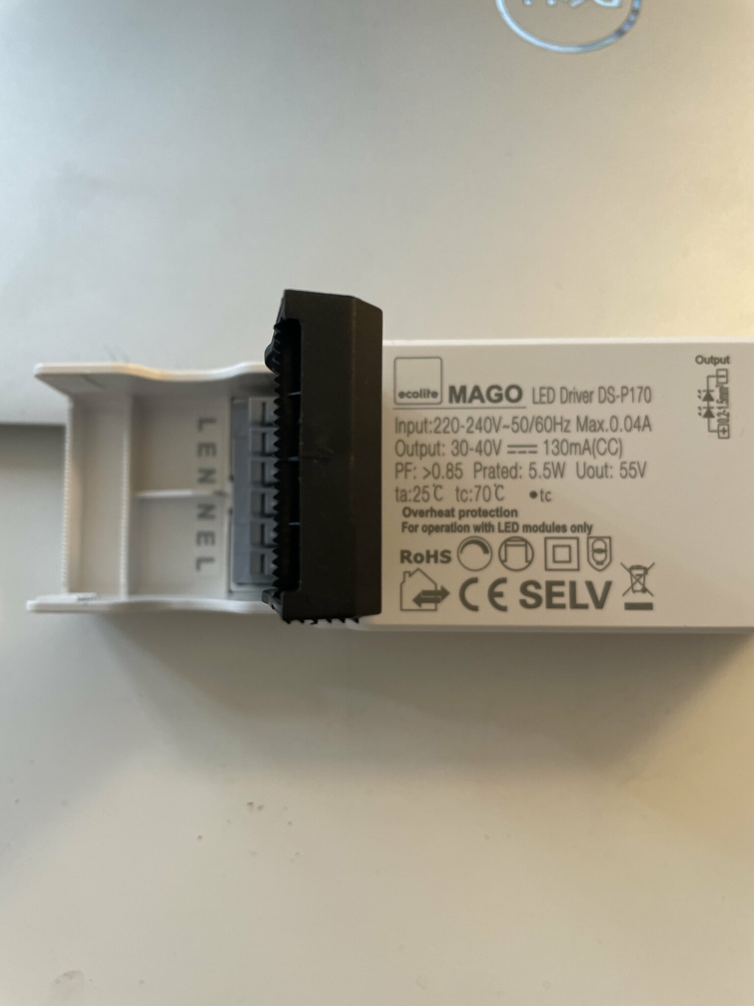

För att få ett bra svar bör du lista vad det är för grejer som skall kopplas in, t.ex fabrikat och beteckning på drivdon då detta inte går att utläsa från din bild.
  • Drivdon till LED downlight MAGO från Ecolight, med tekniska specifikationer synliga.
L = fas. N = N och E = empty typ tom
Bästa svaret
Svar på din fråga är ja, plintarna är avsedda för att vidarekoppla till nästa downlight.
Tack för svar
Har det någon betydelse vilken som är in eller utgång?
Nej
