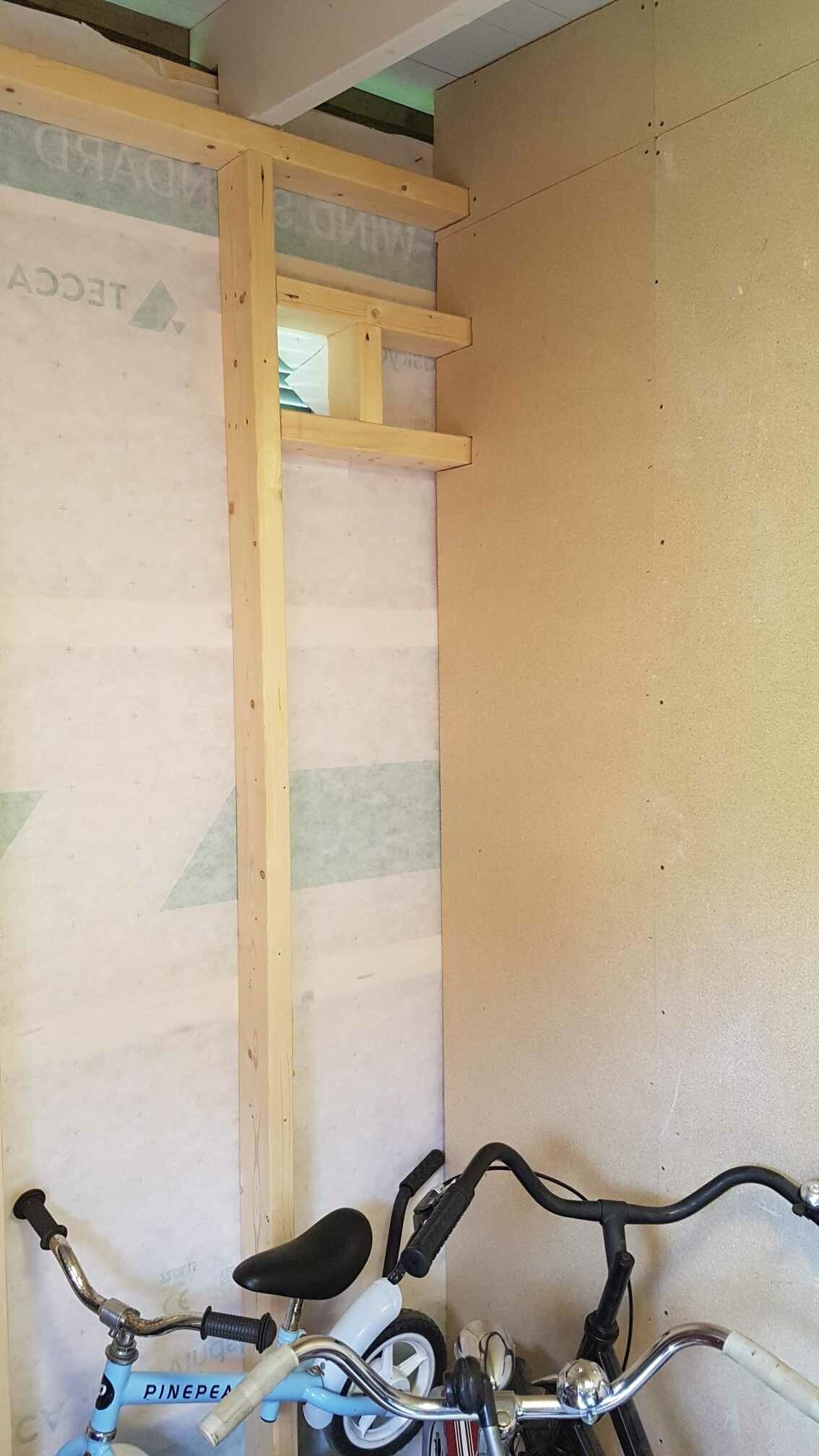

Jag och sambon har börjat fundera på hur vi bäst ska inreda vårat förråd., som är 300 x 200 cm.
Vi har pratat om isolering, men förrådet kommer inte vara uppvärmt så jag ser ingen mening med det.
Vi har också pratat om vi ska sätta spånskivor på väggarna för att ge förrådet ett lite trevligare intryck, eller så lämnar vi det som det är och använder reglarna direkt som fästpunkter för väggskenor och konsoler m.m.
Det finns ventilation upptill och nertill på varje kortsida av förrådet, som vi inte kan stänga i dagsläget.
Och vi har tänkt att det mesta ska ligga i förvaringslådor av plast och med lock, och det som inte får plats får ligga på hylla, hängas upp på vägg eller i tak.
Det som kommer finnas där är soffdynor/kuddar, parasoll, kläder, grill, gräsklippare och andra trädgårdsredskap med motor eller batteri, cyklar, jul & påsk dekorationer, det som helt enkelt finns i ett förråd.
Finns det något vi behöver tänka på kring sakerna vi tänkt ha i förrådet när det inte är isolerat eller uppvärmt. Och hur blir det med fukt?

Isolera förrådet, det ger ett betydligt bättre klimat även om ni inte har regelbunden uppvärmning. Dessutom har ni då i framtiden möjlighet att temporärt värma upp det. Isoleringen är ingen större merkostnad när ni nu ändå ska fixa förrådet. Ett isolerat förråd är dessutom betydligt mindre fuktigt.Rewston skrev:
Sätt OSB-skivor och gips på väggarna, måla gipsen vit, spackling inte nödvändig. Då har ni total frihet att skruva varsomhelst på väggarna, samt en ljus trevlig miljö.

Hur ska vi då tänka kring isolering, vilken typ? Jag gick in på Byggmax på random och bara sökte på isolering och det verkar finnas en massa olika sorter, men stenull låter bekant.Mats-S skrev:
Och hur funkar det med luftspalt, är det något vi behöver tänka på? För det tycker jag mig läsa och se överallt.
