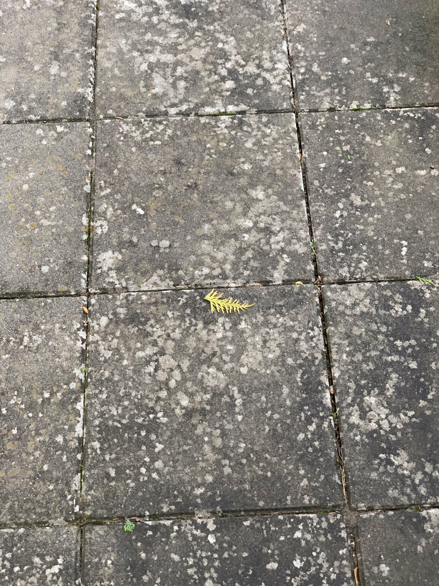

Jag hade testat med en alkalisk avfettning (bra för att tvätta bort organiskt material), gått över ytan med en grov borste medan avfettningen verkar och sen högtryckstvätt.
T.ex BVE Grön är en alkalisk avfettning som är grym på att ta bort mossa och organiskt smuts från bilar som stått utomhus länge. Ser inte varför det inte skulle fungera på andra material också.
