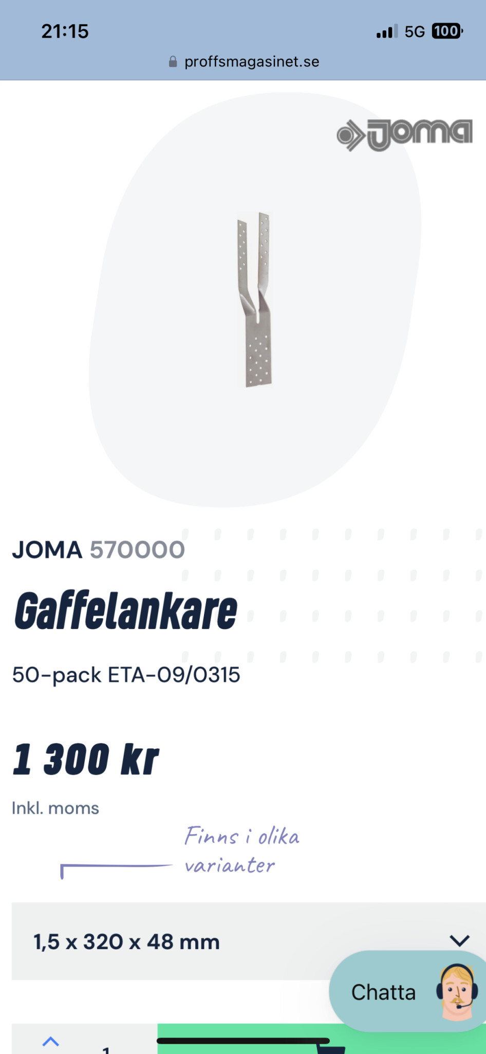

Den med gängstängerna lär väl vara stark men frågan är om du behöver så starkt..
Jag skulle kört med gaffelankare och ankarskruv…
  • En skärmdump som visar ett gaffelankare från Joma, information om storlek och pris på en webbsida.
