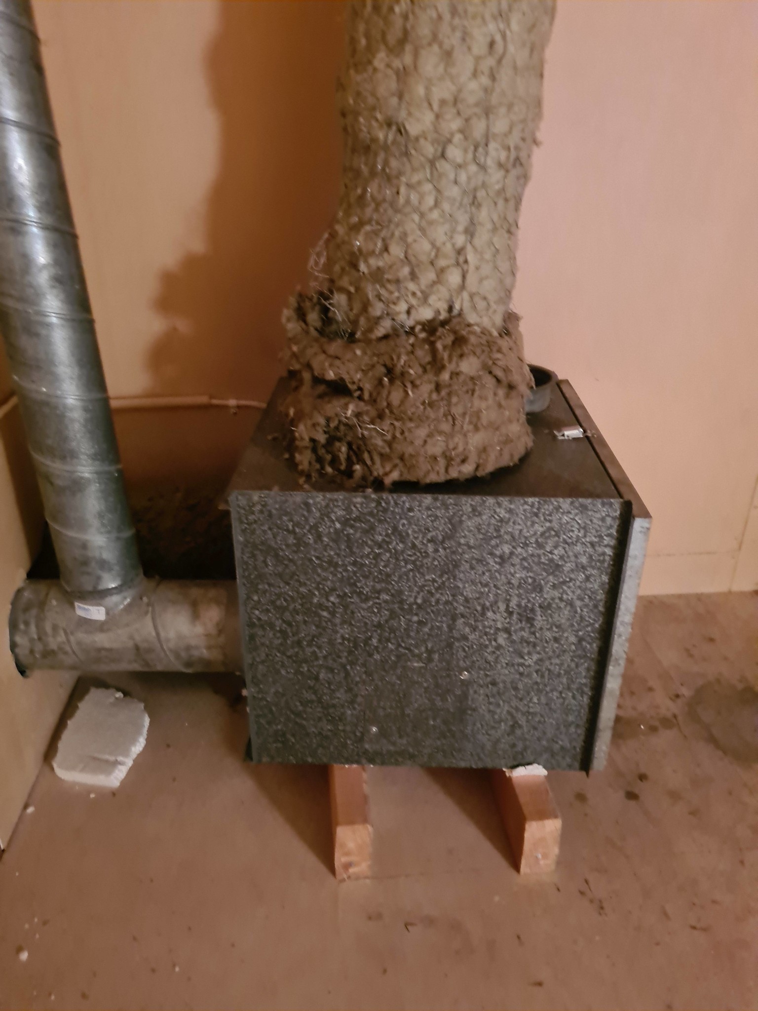

Bor i ett hus från 79 med mekanisk frånluftsfläkt på vinden.Tyvärr väsnas den ganska mycket och då den alltid är på blir det väldigt störande.
Min fråga till er alla är: vad kan man göra för att få ner ljudet?
Byta aggregat? Dämpande matta?
Här nedan kommer två inspelningar av hur den låter:

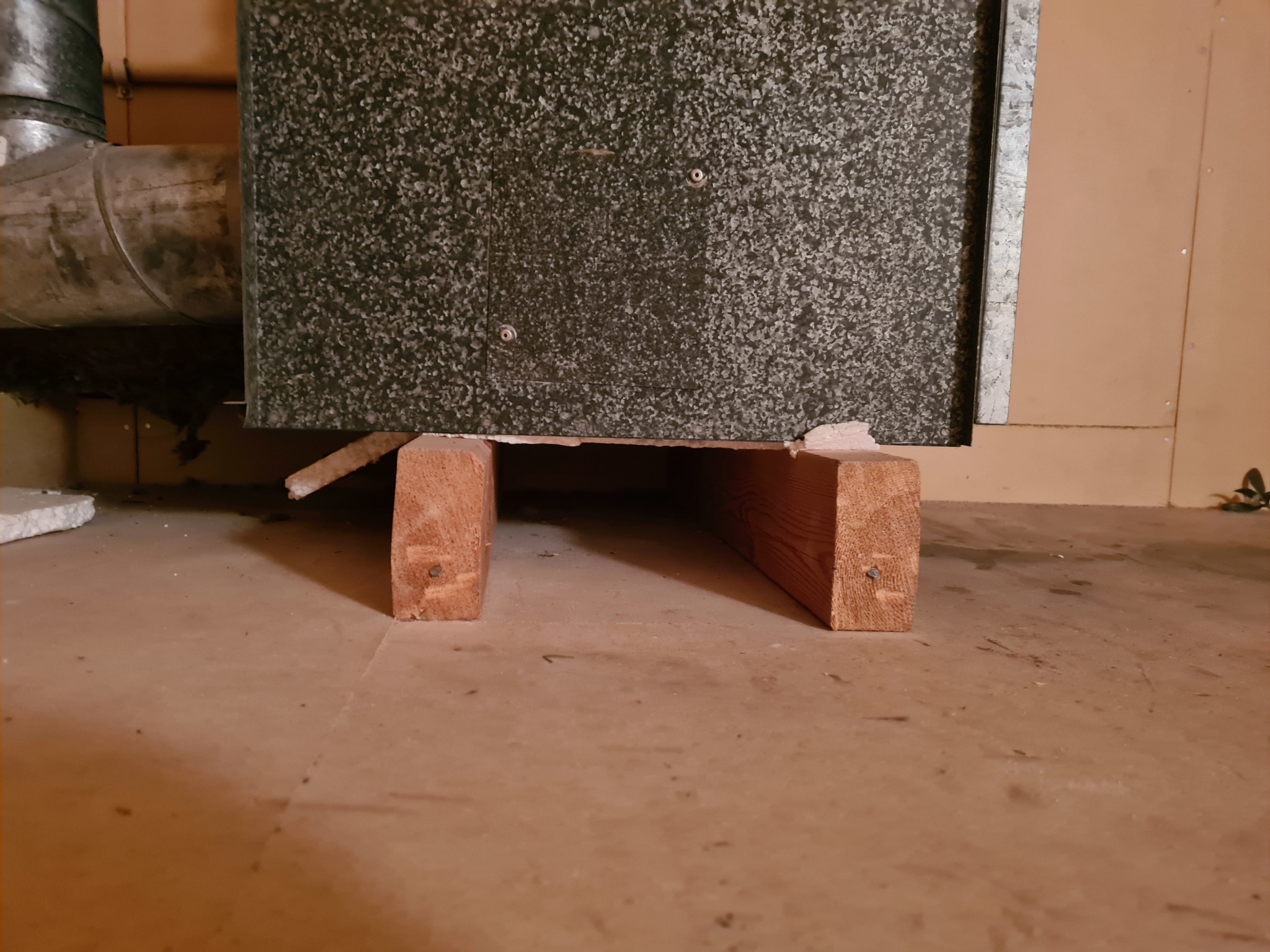

Och så här ser det ut på vinden:
Ventilationsrör omgivet av isolering på en luftvärmepump inomhus.
Ett skåp upphöjt på två träklotsar på ett betonggolv, med ventilationsslang i bakgrunden.

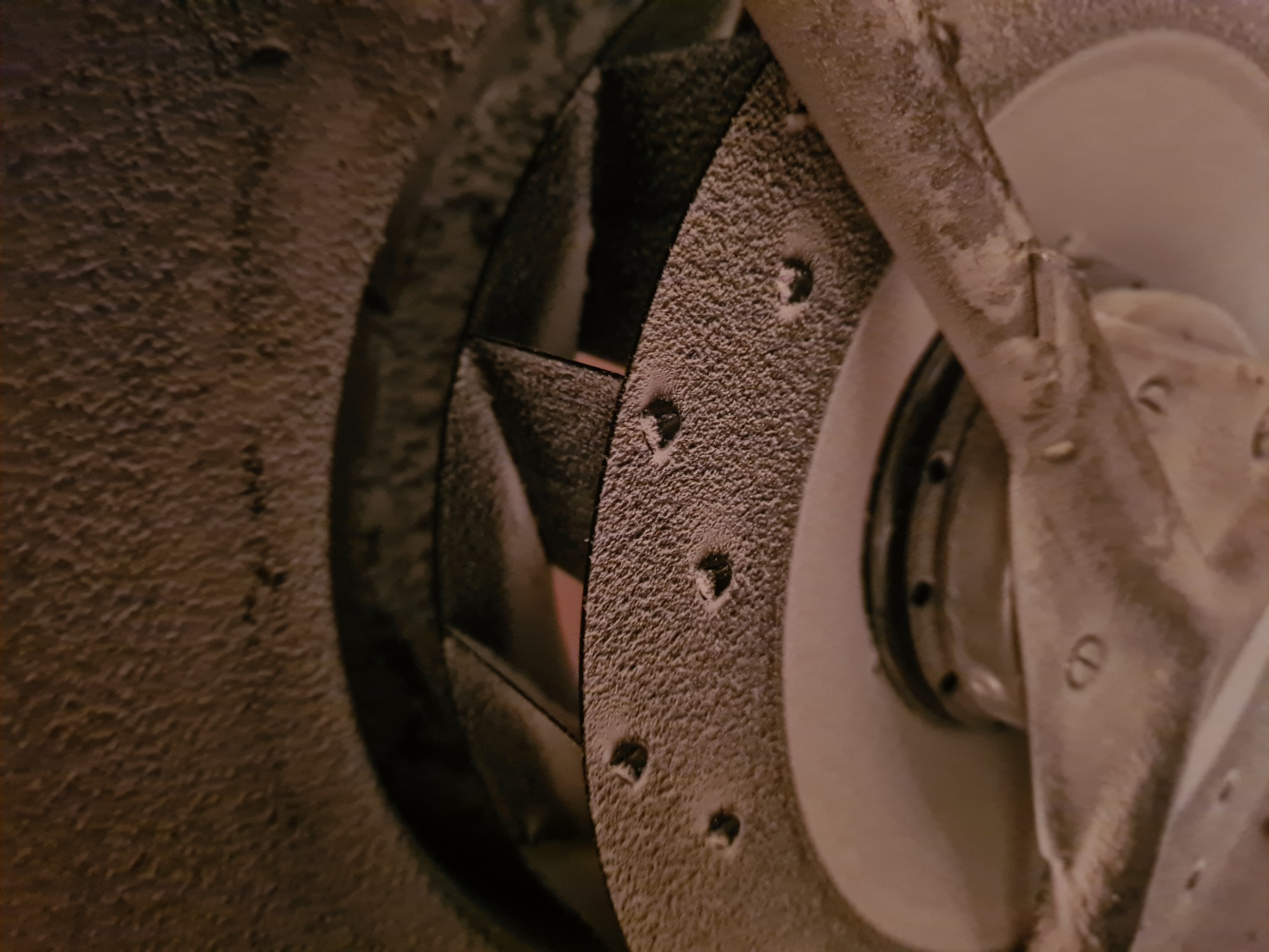

Jag hade börjat med att lagra om motor och fläkthjul. Hur ser det ut invändigt?
Jochi och 1 till

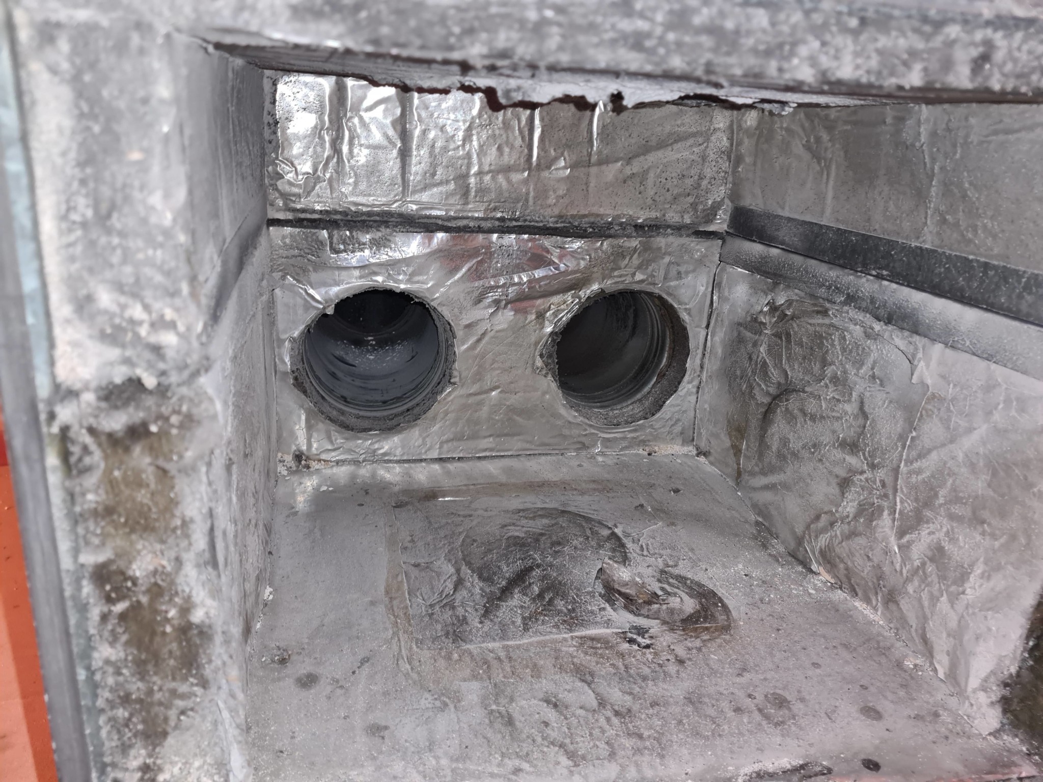

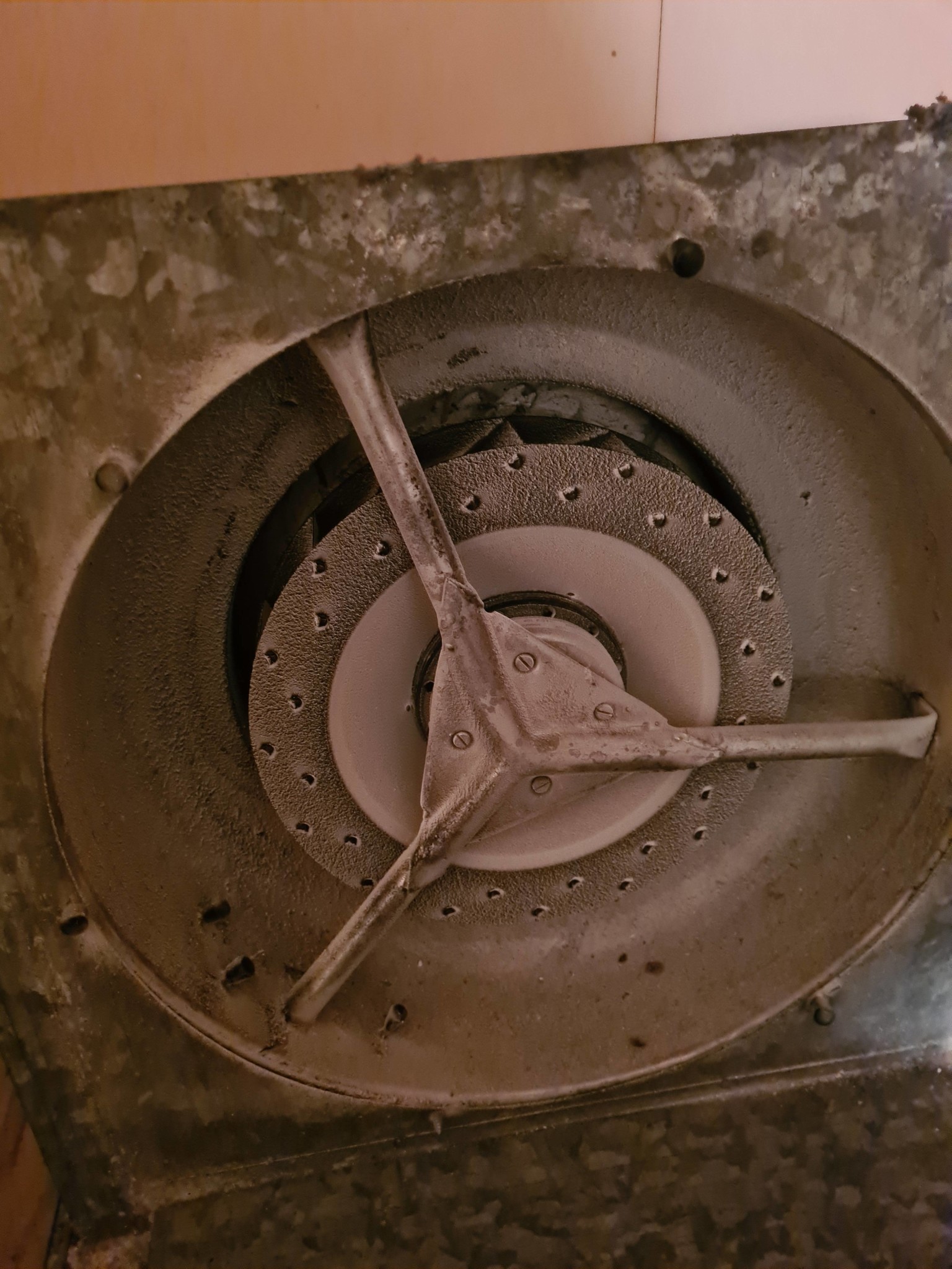

Så här ser aggregatet ut innuti:
Äldre dammigt ventilationsaggregat med fyra blad och synliga slitagemärken ses inifrån enheten.
Inuti ett äldre dammigt ventilationsaggregat med synliga delar av fläkten.
Inre av ett äldre aggregat med synliga ventilationsrör och isolering.
Och så här låter det när man snurrar på det manuellt:
Det är säkert orginal så 40 år gammalt, kanske dags att byta ut det?

Det hörs tydligt att lagren är slitna, så börja med att byta lager, sen får du se om det blir tillräckligt bra, för bättre kommer det att bli.
Jochi och 1 till
Två nya SKF-lager och fläkten blir tyst igen och kan rulla i 40 år.

Skruva loss de fyra skruvarna. Under där pillar du bort mitten locket. Där under sitter en segersäkring, pilla bort den och dra ut axeln med lagren på.
Det är säkert 608 lager.
