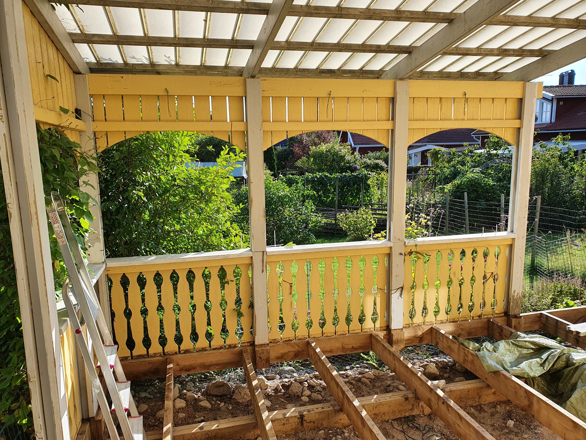

Hej! Vi har börjat bryta loss räcket och korta stolpar. Stolparna består av 45x45 regel och 34x120 på två sidor. Nu tänkte vi ta en i taget med början från hö på bilden. Då takbjälkarna vilar på den översta regeln har vi inte tänkt byta den. Men, för vår säkerhet..och taket.. hur sätter vi stöd mot taket så att vi kan härja fritt vid stolpbytet? Tilläggas ska att vi har en stämp (tror jag det heter). Jag och min fru har aldrig gjort något sånt här tidigare så vi är verkligen amatörer.
Kan vi få lite tips?

Hej! Vill ni kunna byta alla pelare samtidigt eller en åt gången? Vill ni bara byta en åt gången så kan ni riva spjälarna som är upp emot regeln som ni tänkt spara och så stämpar ni bara upp den regeln bredvid den pelarn som ni skall byta. Och sen gör ni om proceduren vid nästa pelare osv. Vill ni däremot kunna riva alla samtidigt så hade ni nog behövt en stämp till och sen stämpa upp regeln ni tänkt spara i varje ände av den. Och sen riva allt ihop. Kontrollera bara så att regeln ni tänkt spara inte är skarvad över någon av pelarna innan ni börjar riva.
Tänkte nog ta en i taget. Det är ju smart att ta bort några spjälor upptill så stämpen får riktigt med plats. Tack för tips!
Okej va bra då klarar ni ju med en stämp som ni har. Jo spjälarna där uppe kan ni ju ta bort allihopa så de finns lite spelrum att jobba på. Det kan även va bra att få fast stämpen med en skruv eller spik om det går uppe i regeln så den inte råkar tippa omkull när man håller på att bråka med kofötter och annat när man ska ha loss pelarna. Kan bli riktigt tråkigt om nån får de över sig. Lycka till (y)
Tack ska du ha för tips!
