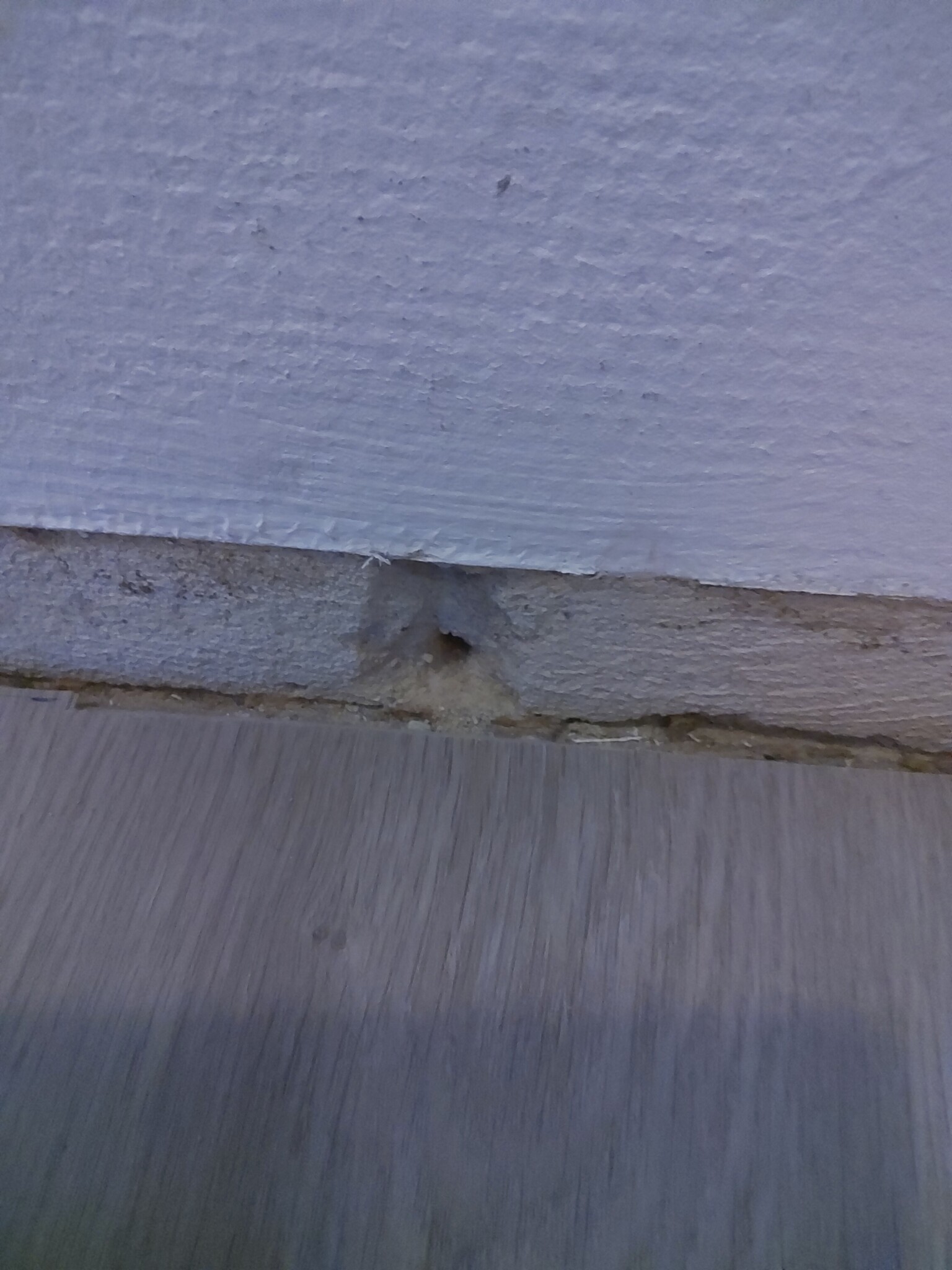

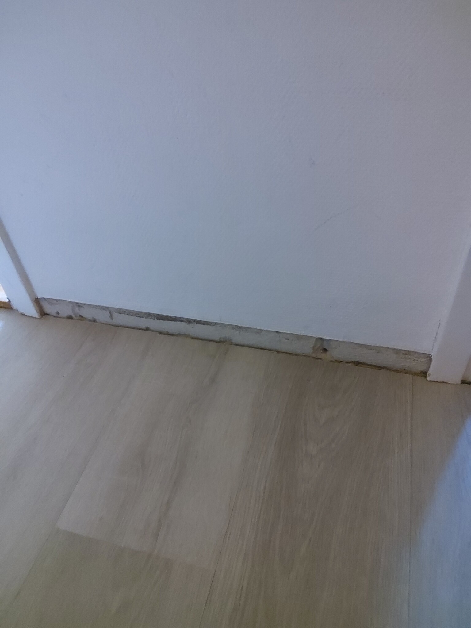

Tog bort lister i min gamla lägenhet för att lägga nytt golv. Betongen smulade sönder när jag tog bort spikarna. Har köpt nya lister men vilket är det enklaste sättet att sätta dit de nya listerna?
Vägg och golv i en lägenhet där gamla lister har tagits bort, med synliga slitningar på väggen och ett nylagt trägolv.
Vägg vid golv, betong smular efter borttagna lister, liten hålighet synlig, förbereder för nya listerläggning efter golvarbete.

Det finns lite olika alternativ. Man kan köra med listspik som är en variant av klippspik som är fyrkantig och kilformad och brukar kunna bita i underlaget, det går att borra och sätta plugg och sen använda listskruv (med lite mindre skalle) och man kan limma med konstruktionslim, typ PL400 (finns även PL200 och PL600 med lite olika egenskaper som flexibilitet, fäster snabbare etc, läs på om skillnaderna)
Det finns säkert fler möjligheter men det här är de jag skulle prova först.
