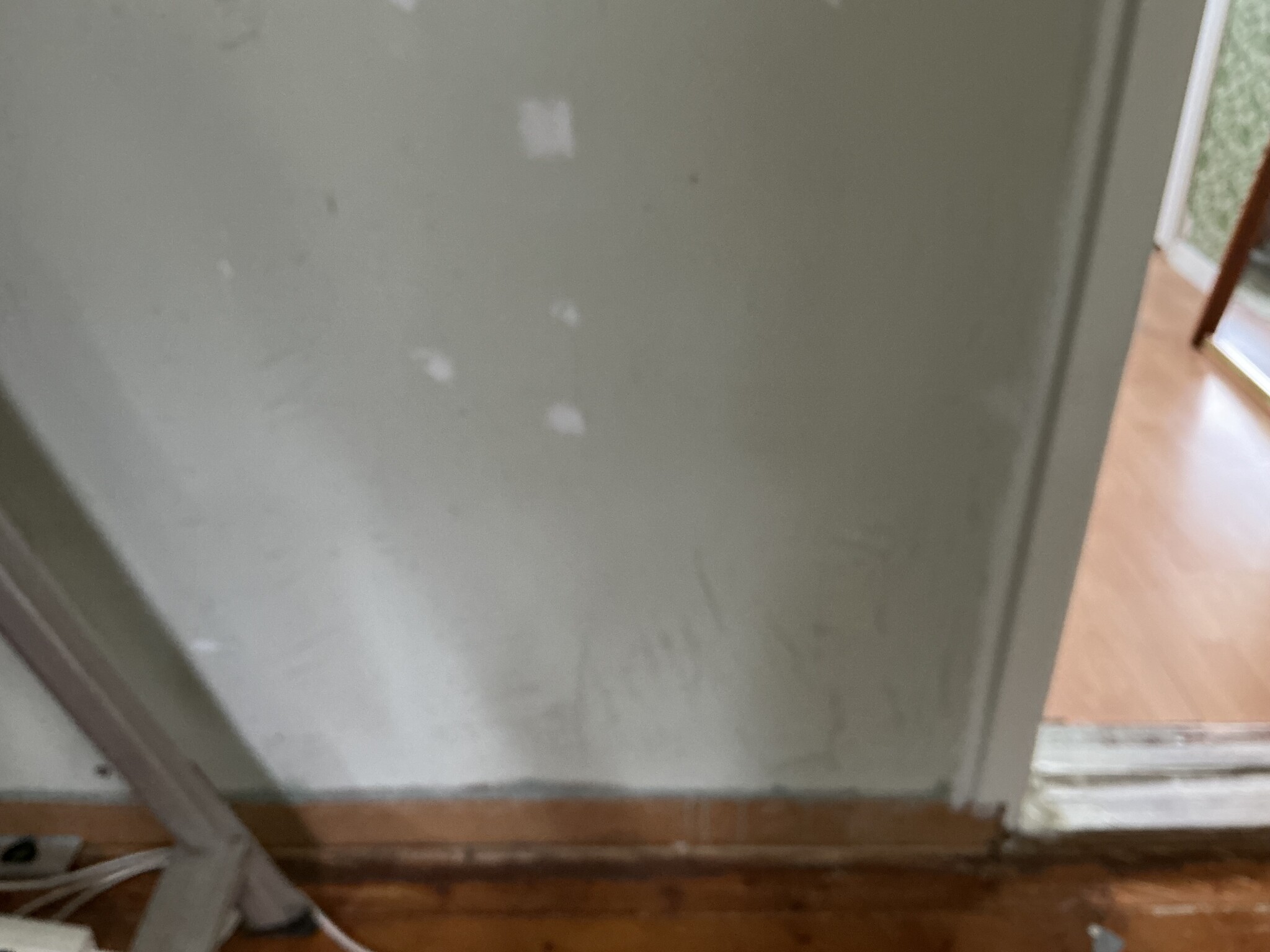

Jag ska sätta upp bröstpanel Moelven i hallen, den har flera dörrar. Byter även ut de gamla golvlisterna. De gamla dörrkarmarna är kvar. Kan jag sätta panelen först och sedan nya golvlister utanpå och över dörrkarmen? Ser det konstigt ut och hur brukar man göra? Vägg utan panel med gamla golvlister och dörrkarm i hall, redo för installation av bröstpanel Moelven och nya golvlister.
Vit dörrkarm mot obehandlad vägg och golv av trä. Vit färgskiftning synlig nära listerna under dörröppningen.

Om du har en profilerad panel på väggen så kommer det att bli små "hål" när du sätter sockel och det är inte så snyggt och det är väldigt pyssligt att spackla igen dem.
Traditionellt så hade man en sockel nedanför panelen som var så tjock att panelen "stod" på golvlisten.
Samma sak med dörrfoder, de går fritt ner till golv eller så använder man en s.k. skurkloss där sockel och foder möts. Surfa på det så får du se exempel. En sockel går aldrig utanför ett foder.
Glöm inte att väggpanelen ska ha ett avslut uppåt, någon form av list som täcker ändträet på panelen. Ofta var den lite profilerad och gick ut över panelbrädorna.
