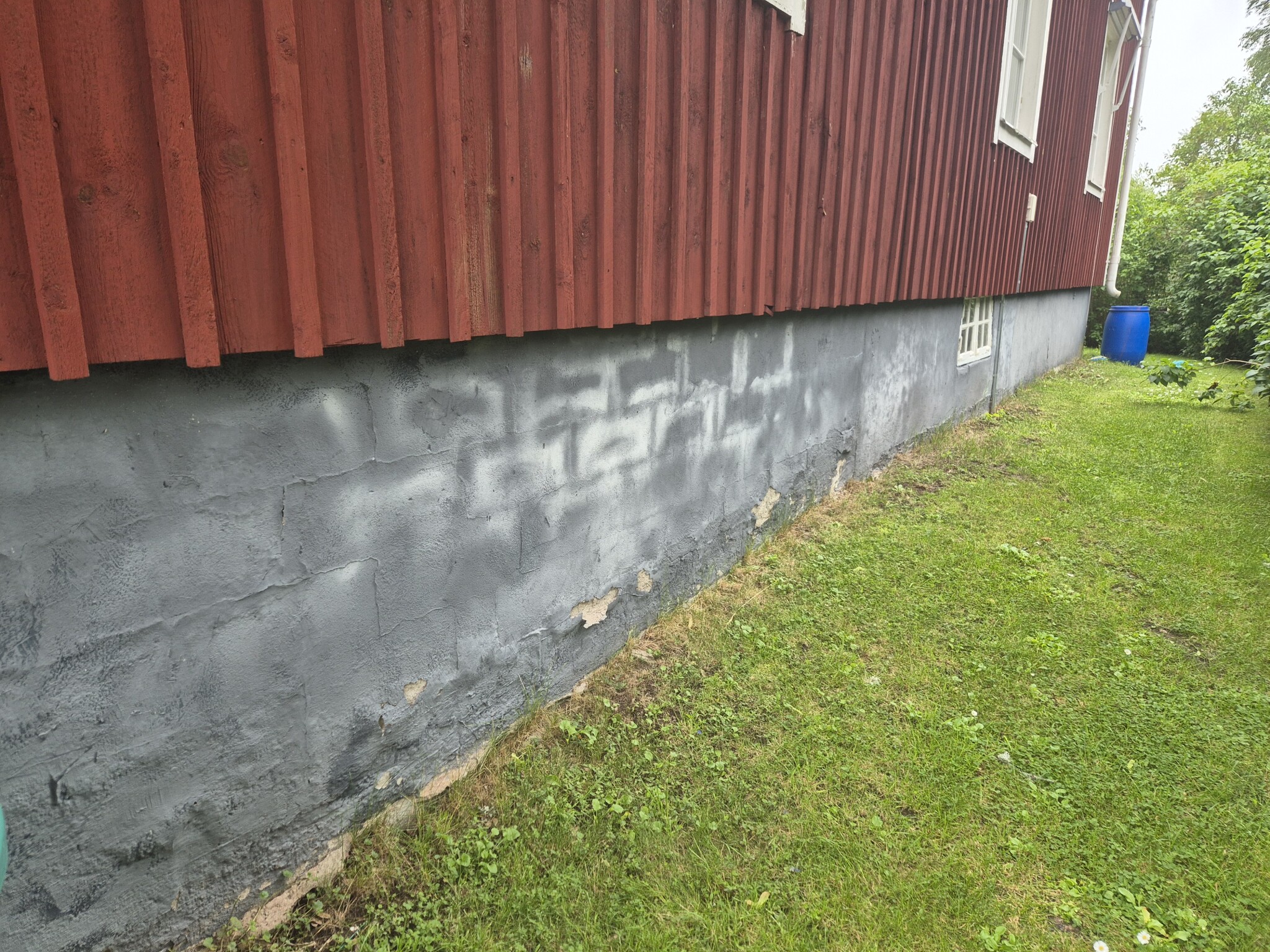

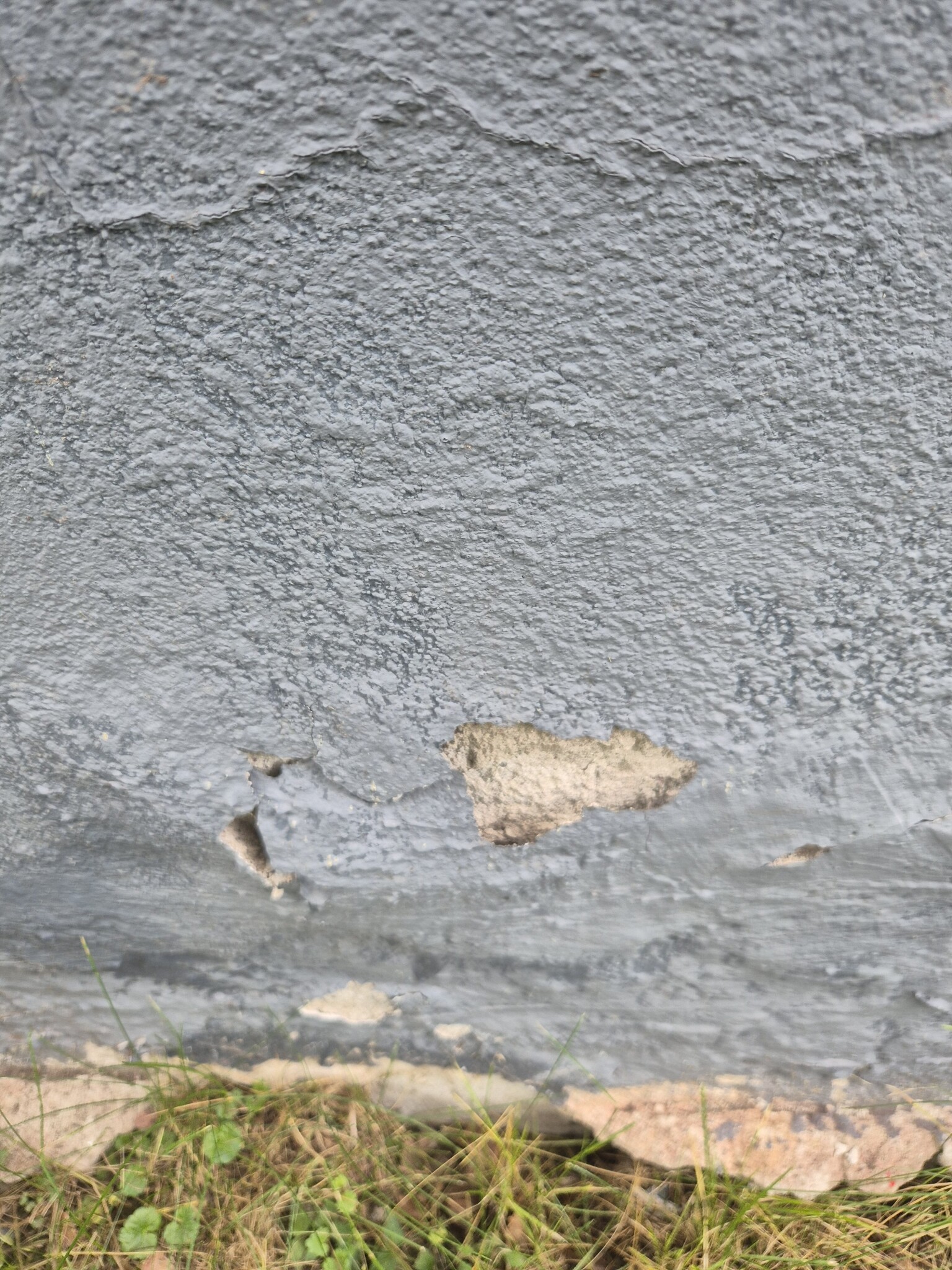

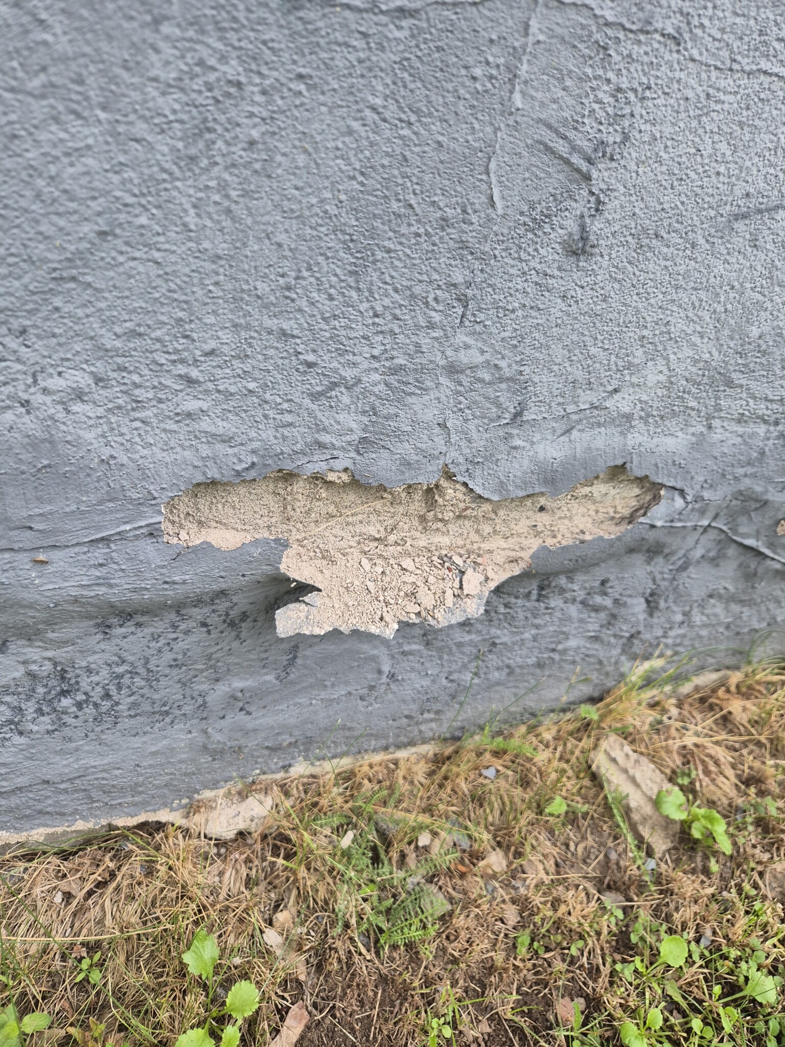

Färgen och en del av bruket har börjat släppa på vårt hus, hur fixar jag detta?
Vilken sorts färg ska man använda?
Räcker det med att ta bort den nivarande färgen och måla på ny? Tänker att det kanske behöver luftas? Känns som att det inre lagret bruk är stenhårt,men om några delar lossnar når man tar bort färgen, kan man jåmna ut med nytt bruk, och någon som har någon vet vad som ska användas?
Mycket tacksam för all hjälp jag kan få:)

Peta bort det lösa och förvattna och dra på 1 mm b bruk, och sen filta till det med orange filtbräda. Måla med alcro sockel.
