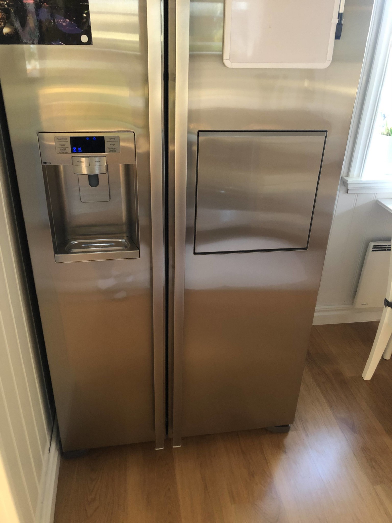

Har en Samsung side by side med ismaskin. Tycker den jobbar väldigt mkt hela tiden. Drog fram den och såg att det var fullt med damm baktill. Gjorde rent och tog bort den nedre luckan så man kunde se kompressor och kondensor ( fläktkyld ). Det var precis fullt med damm. Gjorde rent allt jag kunde men kommer verkligen inte åt kondensorn som är precis tät med damm. Allt sitter liksom framför den. Någon som vet hur man skall göra? Skall man välta kylen och göra det underifrån?

endast tryckluft fungerar.

Var lite rädd för detta. Hela huset lär ju bli fullt med damm
nä men det blir stora tussar på golvet som är lätta att jaga med dammsugaren

Ja så får det bli. Stort tack. Hoppas den lugnar ner sig lite efter detta. Går väldigt hårt hela tiden nu
det är jätteviktigt att kondensorn är ren inte minst för energieffektivitet
men även att kompressorn får kylning
annars är risken att kompen ger sig pga koks-bildning

Ja jag fick en känsla av det. Bäst jag fixar direkt. Måste få tag på tryckluft bara
