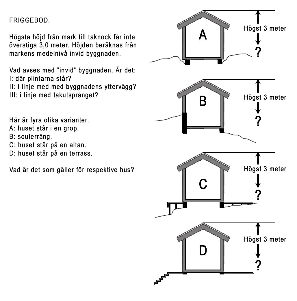

Jag har ett beviljat bygglov som jag ärvt av förra husägaren på dels en altan, men där finns även en även en friggebod PÅ altanen, den är tänkt som en inglasning (antar jag). Altanen kommer att byggas 0,9-1 meter över mark och då en friggebod bara får vara 3 meter hög till nock, så undrar jag hur höjden räknas i detta fall?
Om man räknar från marken så blir det blir det (bara) en nockhöjd på 2 meter i friggeboden. Men jag har läst någonstans att höjden räknas på "omgivande mark" och står den på en altan mäter man höjd över däcket...?

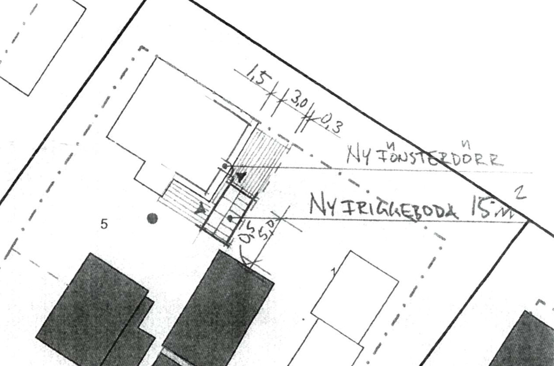

Det är ett område med många Q-märkta hus och det kan vara därför det gjorts en bygganmälan då all byggnation ska göras "med särskild hänsyn till omgivningens egenart". Rubriken på delegationsbeslutet är "Utvändig ändring av fönsterdörr samt placering av friggeboda nära grannfastighet".
Den inledande texten lyder: "Byggnadsåtgärden har registrerats, startbesked medges, åtgärden får påbörjas. Slutbesked krävs ej, byggnaden får tas i bruk då den är färdigställd. Information till beslutet: Åtgärden är ej av bygglovspliktig karaktär"
I beslutet anges att beslutsgrundande handlingar är anmälan och situationsplan. Situationsplanen ser ut som nedan, i övrigt finns inga fler dokument. Så det jag undrar är hur man räknar höjd på en friggebod på en altan; från däck eller marken under däcket?

Ok. Då klarnar det. Det är alltså en vanlig friggebod och höjden ska räknas från medelmarknivån där den står. Soldäcket har ingen påverkan.
Det är iallafall min tolkning av reglerna. Men det säkraste är att ringa din kommun och fråga.

Finns det verkligen ingen som kan svara korrekt på Tilts fråga? Jag har nämligen samma fundering. Dvs beräknas höjden på boden från altangolvet eller från marken under altanen? Jag gissar på att det är marken under altanen som gäller - men vad händer då ifall man fyller ut utrymmet under altanen med jord? Eller bara stänger igen altanen från sidorna t ex med trä eller typ lecablock?

jag är övertygad om att höjden räknas från marknivå. Du får inte förändra marknivån mer än 50 cm utan marklov.

”Ja det här med höjd kan vara svårt. Men är det stor skillnad på marken runt byggnaden tar man medelhöjden och utgår från den.”
Således mest ett Goddag yxskaft – ungefär som jag hade förväntat mig. Men såvitt jag nu har förstått så är det MARKENS nivå man skall utgå ifrån (alltså inte, som i frågeställarens fall, från altanens). Således max 3 meter från markplan. Vilket egentligen känns rätt logiskt!
