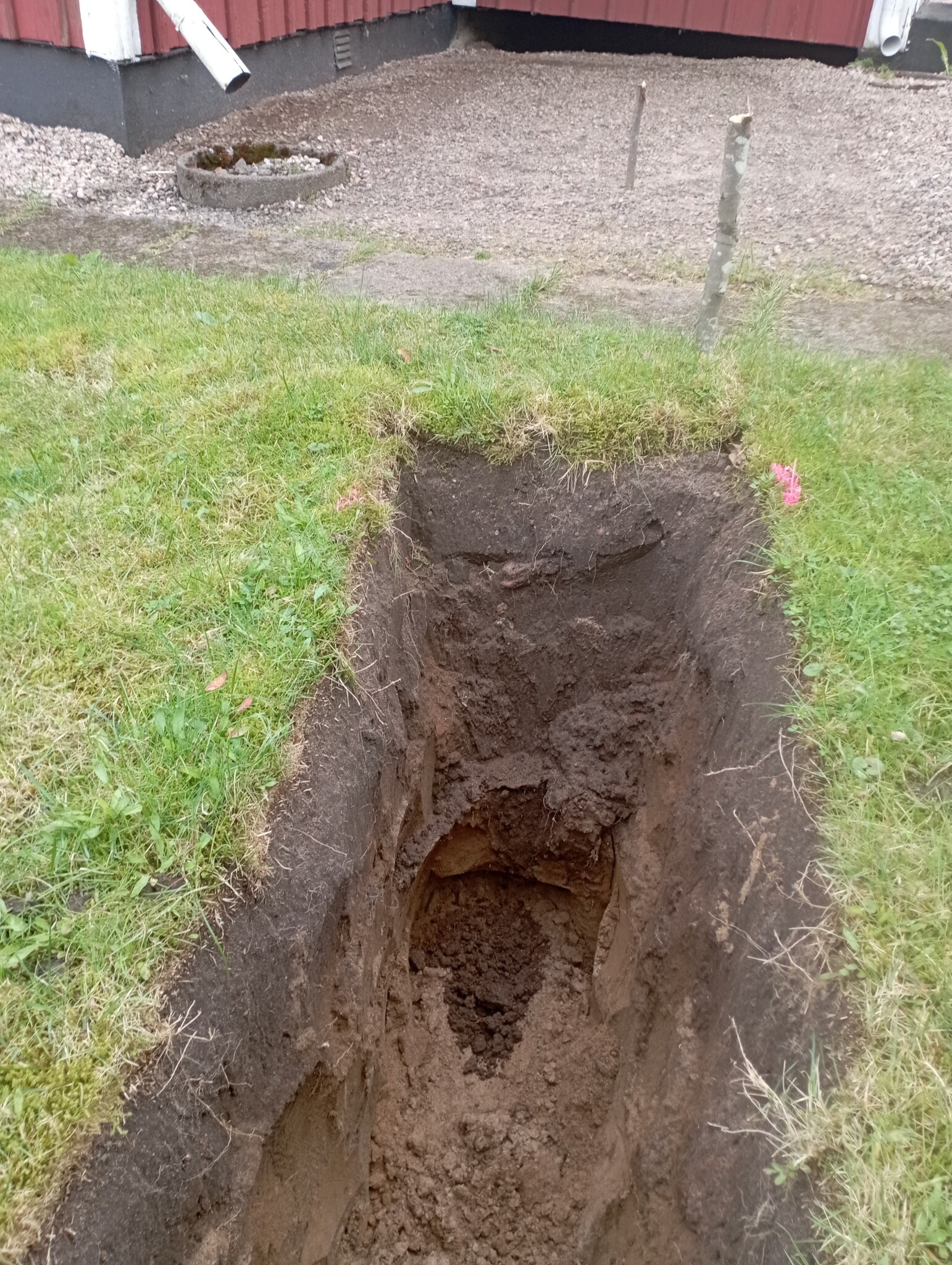

Ett torp har funnit i släkten 200 år. Vi vill använda det, men göra det beboeligt med fjärrvärme (idag elpatron mot vattenburet) och badrum. Huset står på gammal sjöbotten, så 30-40 cm under mark är det ren sand. Torpargrund, med bla natursten.
Fjärrvärmen har en vxlare som vi vill ha inomhus och inte synas från utsidan.
1. Hur tar vi oss bäst under och ca 1 meter in under grunden, utan att sanden och ev byggstenar rämnar ?
Schaktbredd ca 60 cm i botten och djup 70 cm under markytan.
2. Hur packar vi sanden efteråt för bästa stabilitet ?
  • Grävd grop vid ett torp, visar jord och gräsmatta ovanpå. Synligt är husets hörn med röd fasad och en stenlagd gång.
C
Kommer du att ha möjlighet att gräva från insidan?
Inte effektivt. Med en blomspade går det, även om det tar tid. Max 40 cm till stockarna ovan huvudet.
