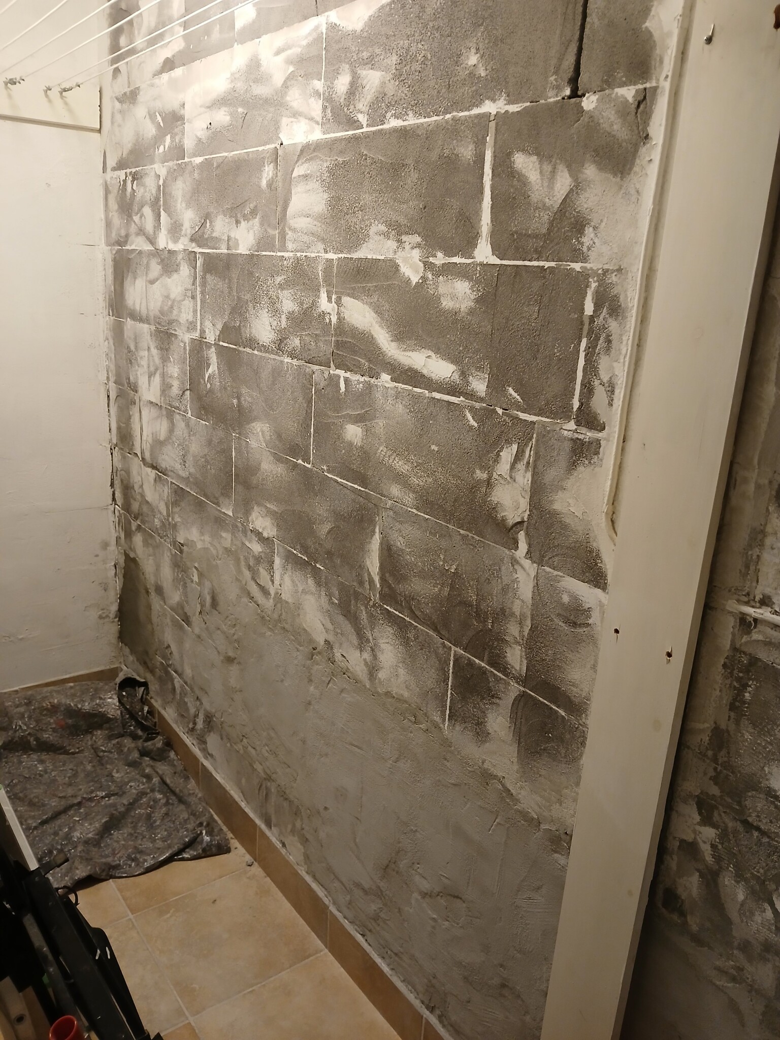

Ska ge mig på detta projekt och ber om lite vägledning.
Förutsättning: innervägg I ett sutteränghus ( det är under marknivå på utsidan vägg)
Näta eller inte, glasfibernät eller metall?
Vilket putsbruk?
Hur enklast lägga på när man inte har tekniken att "hysta" på det?

Skit i nät.
Grunda med 3 mm c bruk, och stocka med 3 mm c bruk.
Och putsa/finriv med 1 mm c bruk.
