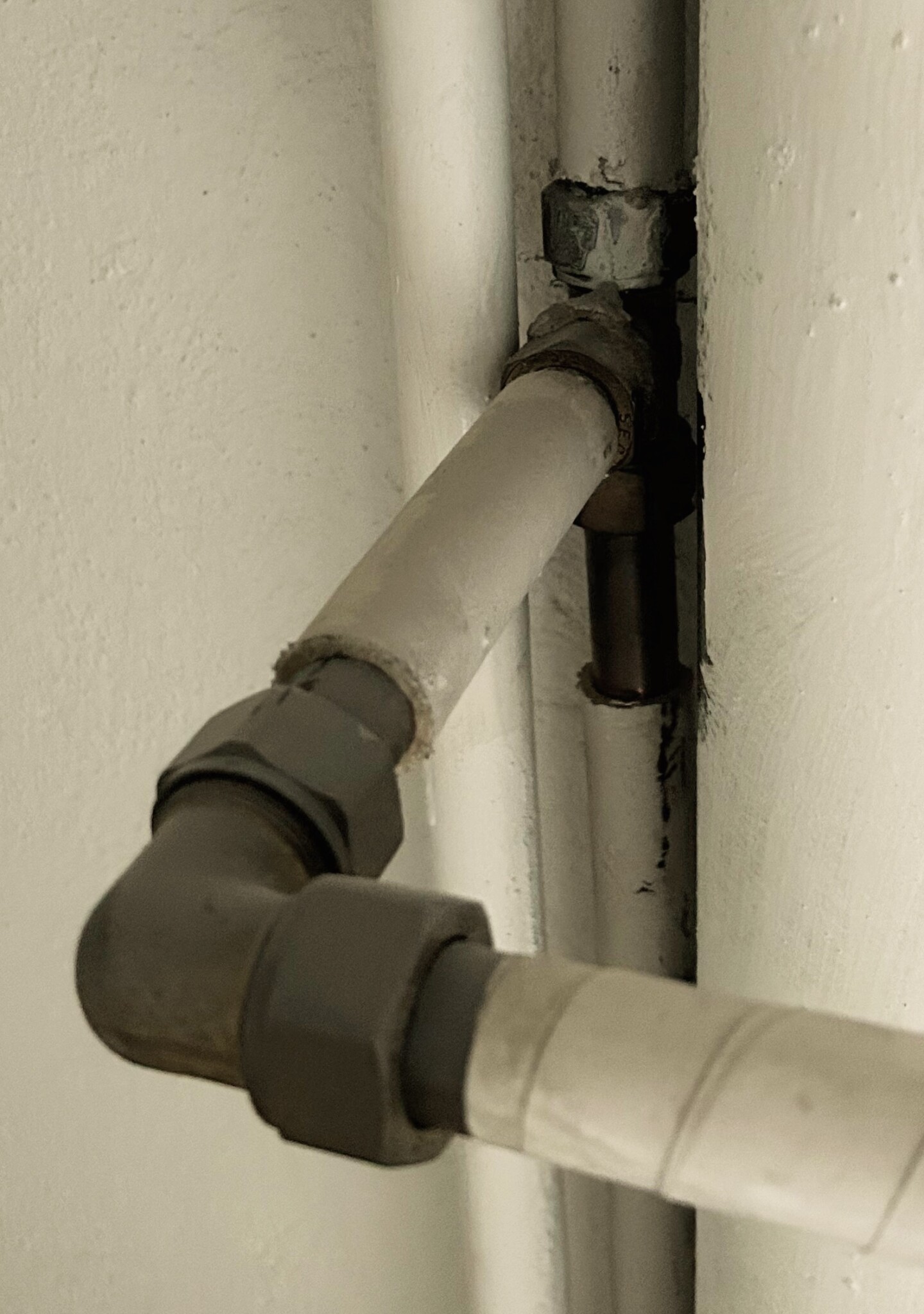

Jag har snubblat på en stickledning från en stående stam i lägenheten. Stickröret går ut från en T koppling som sitter på stammen.
Nu till frågan: Jag skall ta bort stickröret och sätta ett lock på T kopplingen tänkte jag. Men jag vill inte riskera koppla bort stickledningen och sen inte kunna sätta ett lock så jag vill ju ha rätt lock med rätt gänga.
Det ser ut som om ytterdiametern på kopparröret jag skall ta bort är 22mm. Aldrig sett sådant förut, kan det stämma? Vad köper man för lock till en tkoppling som har en sådan dimension? Har letat men hittar inget bra. Jag vill alltså stänga av så nära stammen som möjligt.

Det här är vad jag har hittat men den är ju rund. Vore ju bättre med något som var som en mutter så man slapp pyssla med polygrip…?

?, den fyrkantiga är väl ändå rund inuti? Men är det så alltså? När jag skruvar loss muttern på tkopplingen så kommer muttern lossna från tkopplingen och följa med röret där det finns en klämring. Sen skruvar jag på en sån där rund plugg på tkopplingen där klämringsmuttern satt på tkopplingen?snaggletooth skrev:
Det där ser ut att vara securex @Andreas Kneg
Tänk även på att fråga föreningen om du får göra detta arbetet. Stammar brukar vara föreningens ”egendom”.
På muttern du tänkt proppa så ser man faktiskt texten SEC…

Jag citerade ditt inlägg med den runda pluggen, den stoppar du i t-kopplingen istället för röret och sen skruvar du tillbaka muttern.

passar alltså inuti tkopplingen och sedan trycks den fast av muttern som jag återanvänder.

Det ser ut som om den är ihålig på bilden som en klämring men det är alltså ett lock på andra sidan som man inte ser i bilden?

@Krilleman klurade ut vilket system dina kopplingar tillhör så det är den senare du ska ha.A Andreas Kneg skrev:Jaha, så

Grymt, då e det bara en sån här
https://www.hornbach.se/p/securex-plugg-gul-22-1807288/8696376/
O lite gängtejp som behövs…
Är det här ett ”korrekt” sätt att plugga ett rör? Skulle en röris göra så här?
