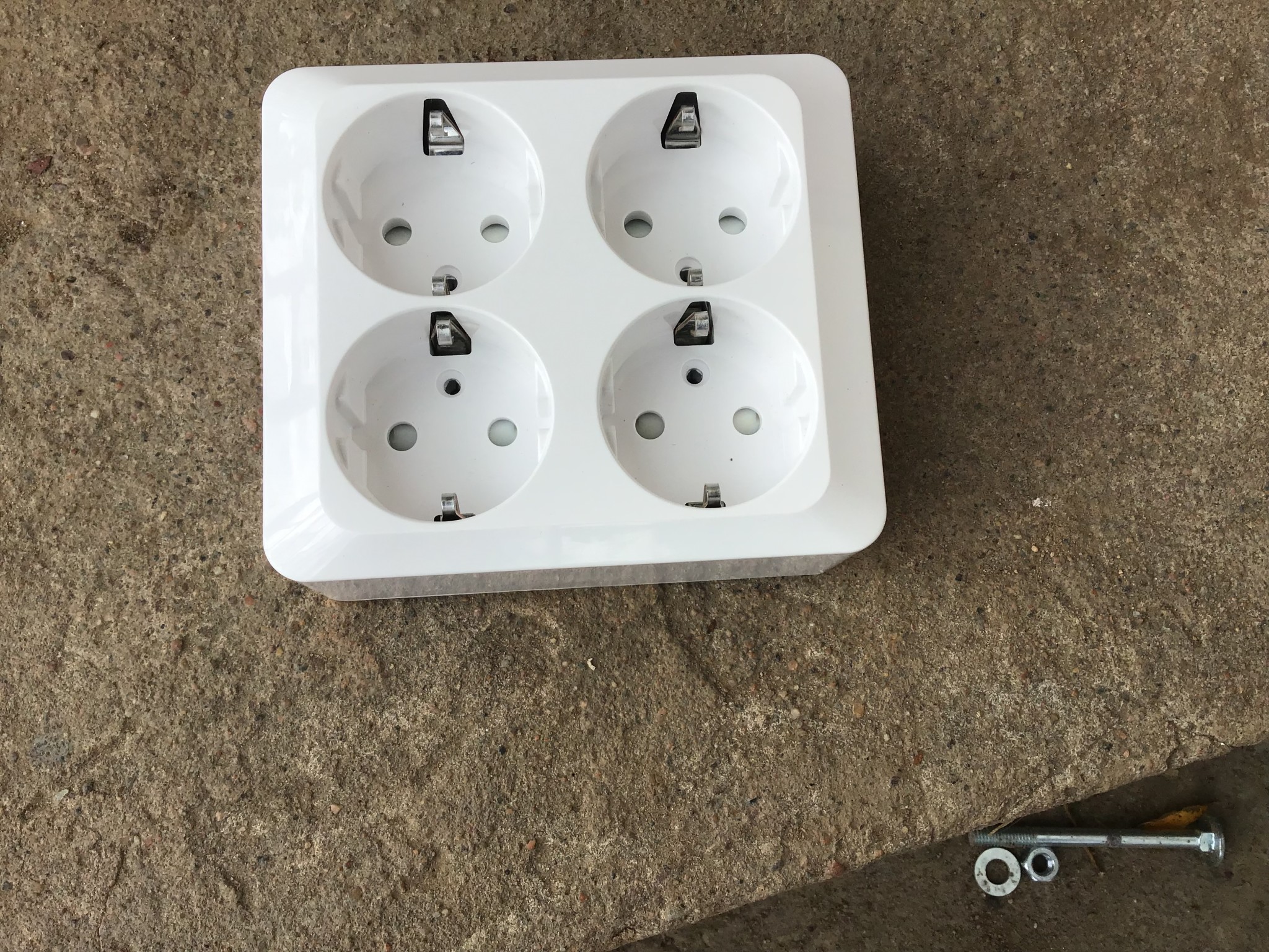

Jag har en Schneider Exxakt 4-vägsuttag som vägrar att låta sig öppnas. Har skruvat loss fyra skruvar framtill, men den sitter ändå fast någonstans.
Tips på hur man öppnar den utan att den går sönder?
Den verkar ju vara helt ”gubbsäker”.

Testat att trycka in jord-blecken?

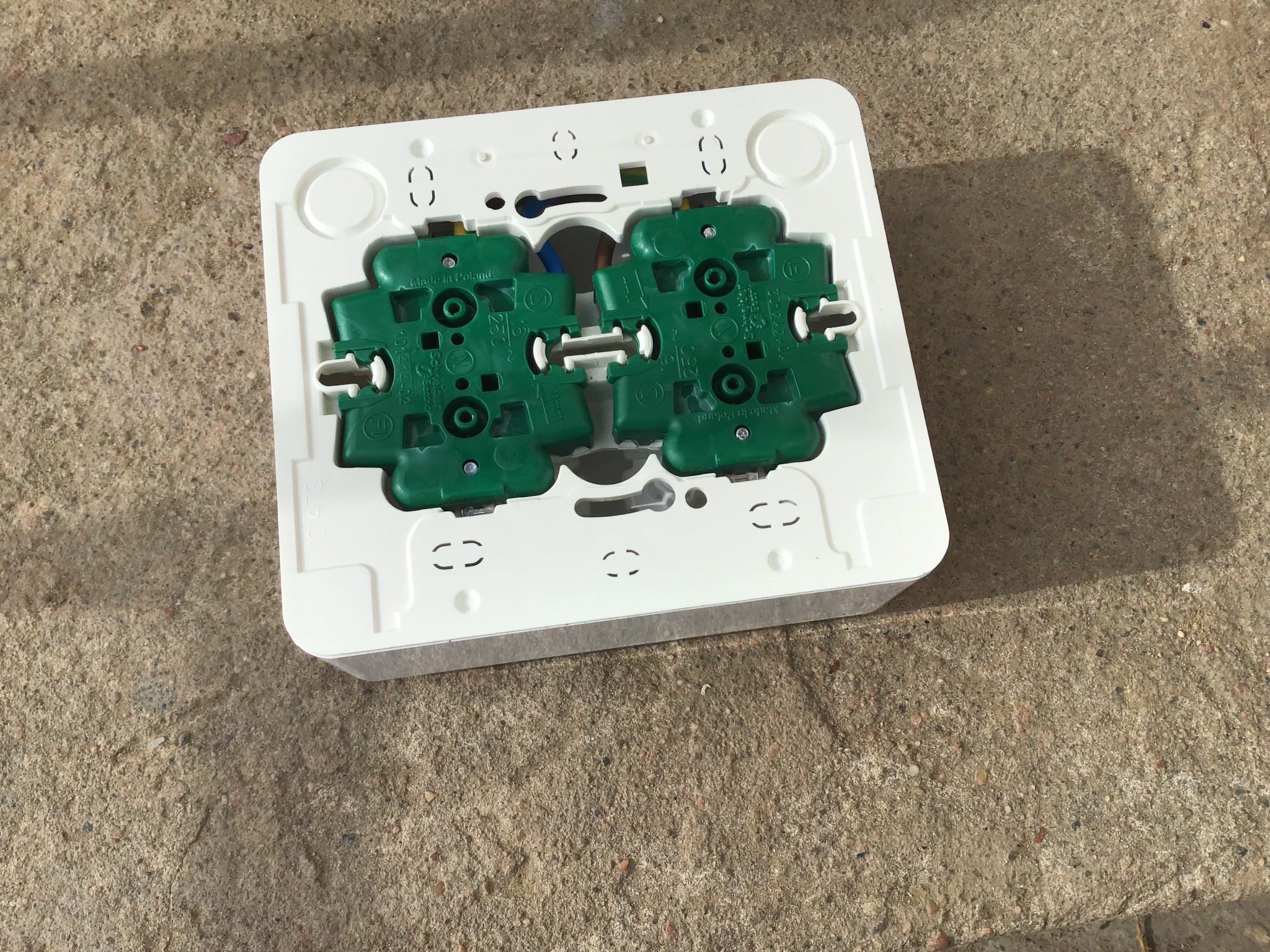

Bara att dra, är rätt säker på att jordstiften sitter kvar i den löstagbara delen, och inte i delen du skruvar fast i väggen ...
Försökte putta ner jordstiften, men det gick inte alls. Stack in en skruvmejsel och bände lite försiktigt. Det gick bra! Men jösses va den satt...!! Jo, upptäckte att jordstiften inte satt i den delen som skrivas fast i väggen. :)

Bara att ta i och dra.
Överdelen (inkl jordbleck) sitter tusan bra i underdelen, det är rätt bra kontakttryck i det som ger den elektriska kontakten till jordblecken. :)
Mogg
Ja, ”Jorma” vad den satt hårt....!!!! Var rädd jag skulle göra sönder uttaget ifall jag gjorde fel, så jag vågade inte ta i med milt våld. Men jag förstår principen nu.
