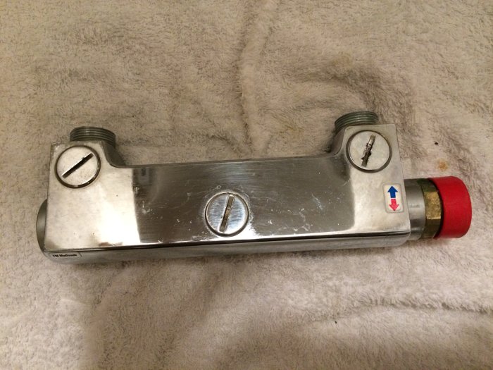

Jag har en sådan där FMM duschblandare från 1000-serien med stora fina spår för att öppna till smutsfiltret. Men vad använder man för att öppna till smutsfiltren? Spåren är ju rundade i botten så en skruvmejsel verkar tveksamt. I alla fall vågar jag inte ta i så hårt som behövs.

  • FMM duschblandare från 1000-serien med rundade spår för smutsfilter på ett handduk.

Ett mynt? Och polygripen
Myntet böjde sig. (Är de nya mynten av mjukare metall än de gamla?)
Y
Åk till Jula och köp största mejseln med kantig metall som du kan sätta skiftnyckel på för att få mer vridkraft.
Fast den blandaren har gjort sina år, unna dig en ny ;)
Speciellt om du har problem med svajande värme.
