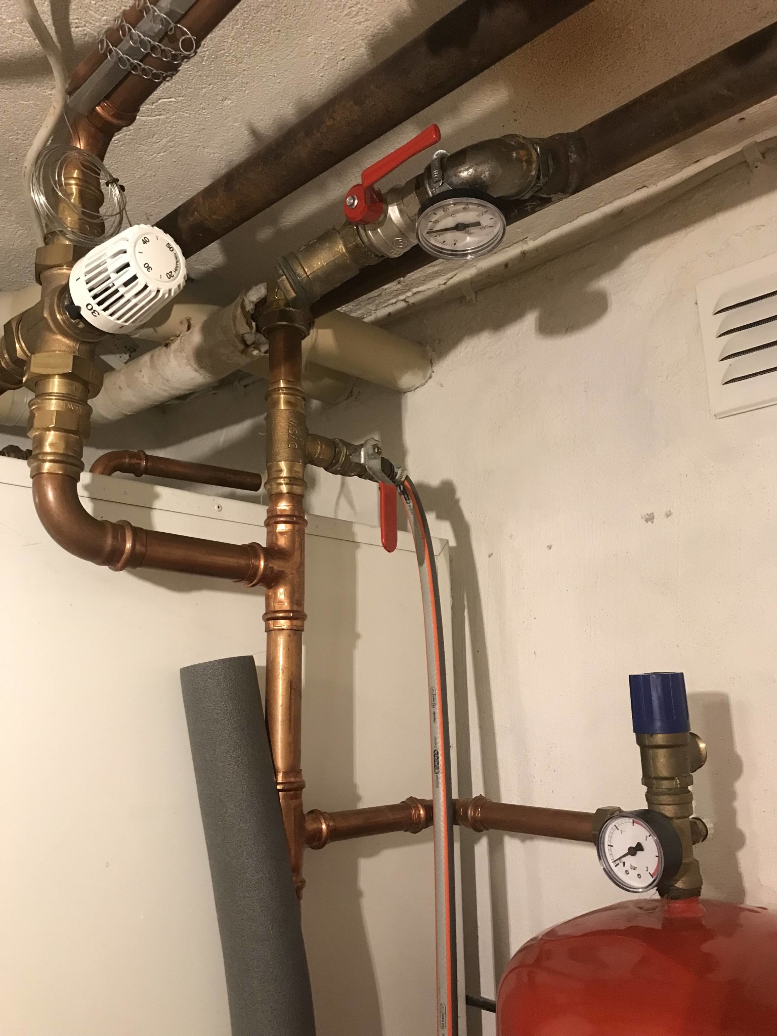

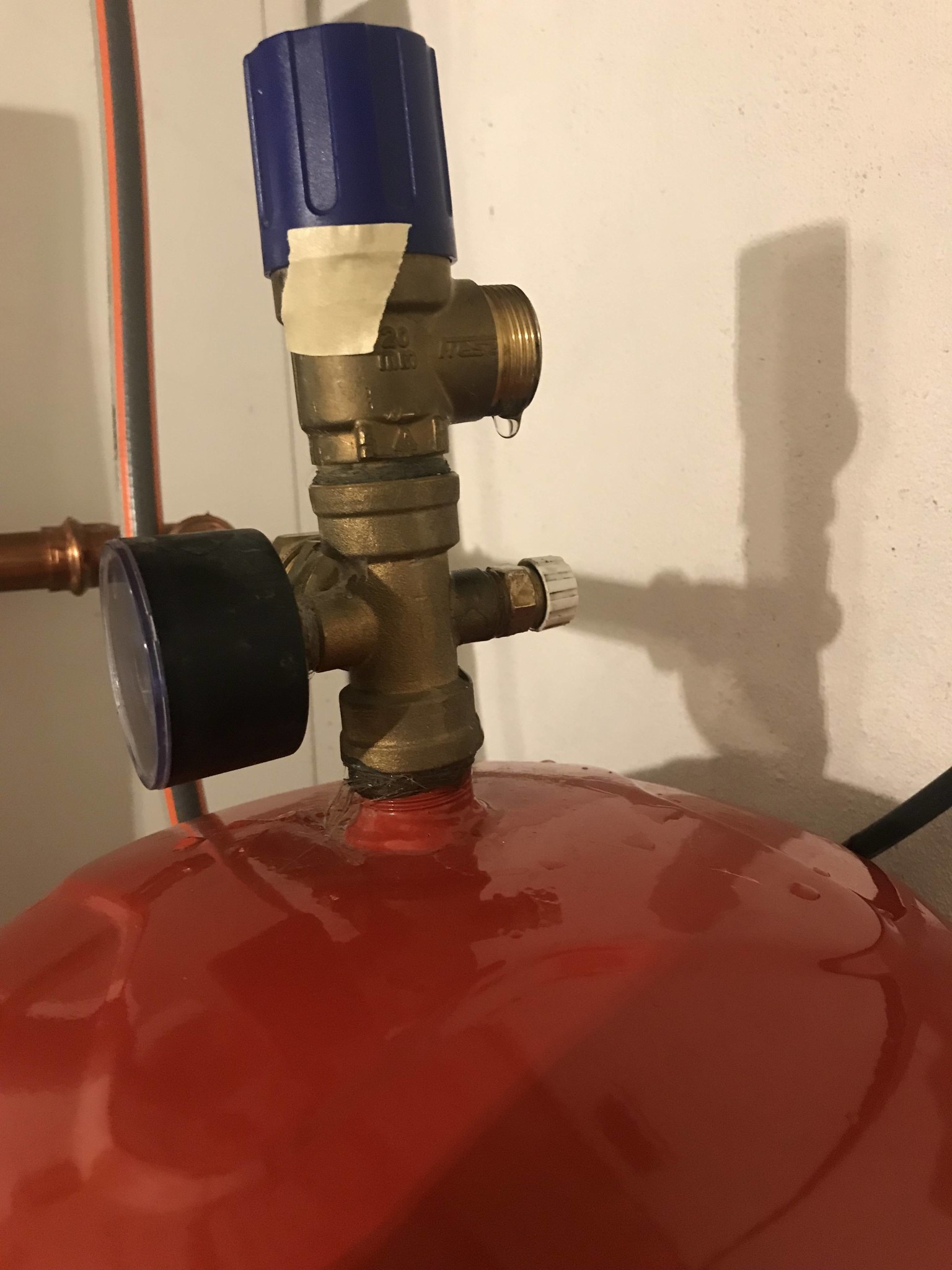

När jag vrider på den blå ratten rinner det bara ut vatten…
  • Expansionskärl med blå ratt, tryckmätare och kopparledningar i ett pannrum.
Düsseldorff
Nånstans finns ett vred för att fylla på. Blå vredet är säkerhetsventilen. Följ kopparröret bortåt och fota vad du hittar.

  • Kopparledningar och ventiler för värme- och vattensystem med mätare och röd avstängningsventil.
Hittar inga som går att vrida på…

Den röda armen längs bak som står i 180 grader.
Den är kopplad till en slang som släpper ut vatten..
Sök från inkommande vatten till pannan, där efter bör det sitta ett vred ..
Kan det inte vara så att påfyllning ska göras via slangen? Koppla den till en vanlig trädgårdslang och sen vrida på armen?

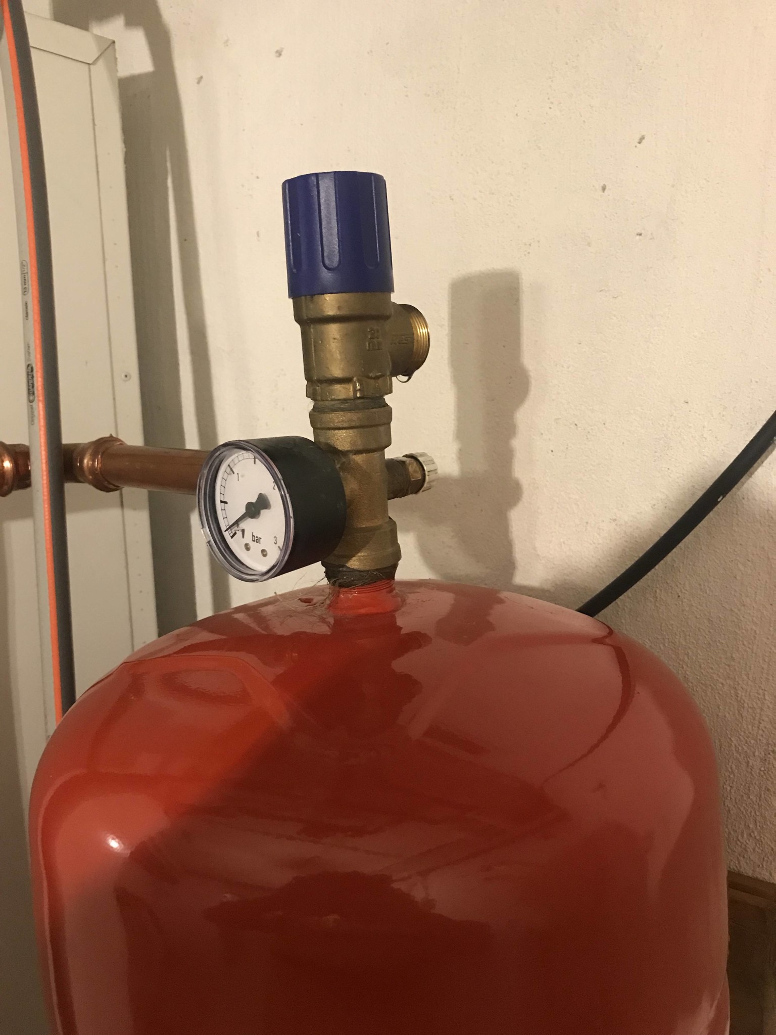

  • Mässingventil och kopplingar monterade på en röd expansionskärlstank.
Tänkte alltså i andra änden på slangen som släppte ut vatten. Den som hänger ner där i bakgrunden på sista bilden.

Fortfarande förstår jag inte riktigt hur själva påfyllning ska gå till. Tror också att det är slangen. Men visst måste jag koppla in den någonstans. Finns ett litet vitt ”lock” som man kanske ska ta bort och koppla slangen????
Johhhan
Slangen är nu kopplad till värmesystemet, så om den ska användas för påfyllning ska andra änden kopplas till inkommande vatten eller kallvatten. Det förutsätter förstås att du har bra tryck där, så att vattnet inte går åt fel håll.
Vanligen finns det annars en fast rörledning, med en påfyllningsventil, mellan inkommande vatten och värmesystemet. Det är den enda förbindelsen mellan dricksvattnet och värmesystemet och ska för säkerhets skull också vara försedd med backventil.
