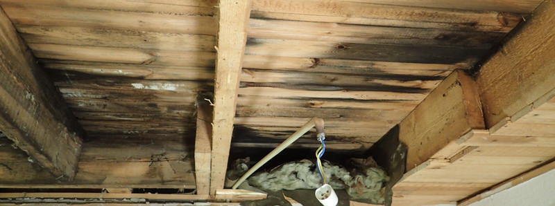

jag håller på att riva lite i taket efter en fuktskada vid skorstenen. Planen är att att byta råsponten i taket, ny takpapp och även fixa så att det här området ventileras. Det jag funderar på är hur mycket av takreglarna som är lämpligt att ersätta? Någon som har någon åsikt?
är dom murkna? eller bara svartmögel?
Den till vänster är murken där det är svartare. Sen finn det lite oranga svampar på några takbrädor också.
Är det bara missfärgat, inkl svartmögel, så kan det vara kvar. (Möglet bör saneras om det är ett inneutrymme.)
Murket trä måste bytas.
Oranga svampar är tränedbrytare, och indikerar att träet börjar bli dåligt och bör bytas.
