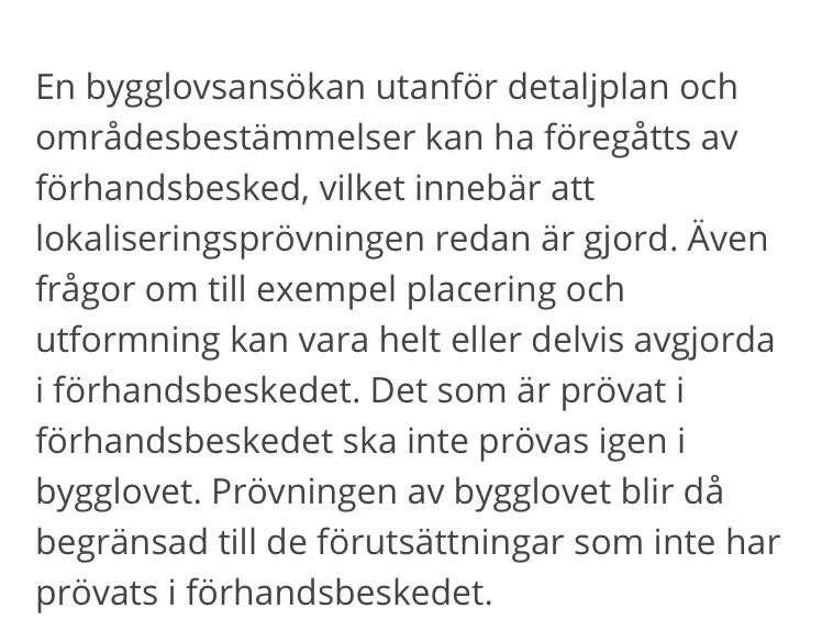

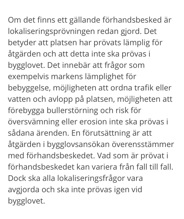

Bifogar två klipp Boverket som rör granskningen av bygglov när ett beviljat förhandsbesked finns.
