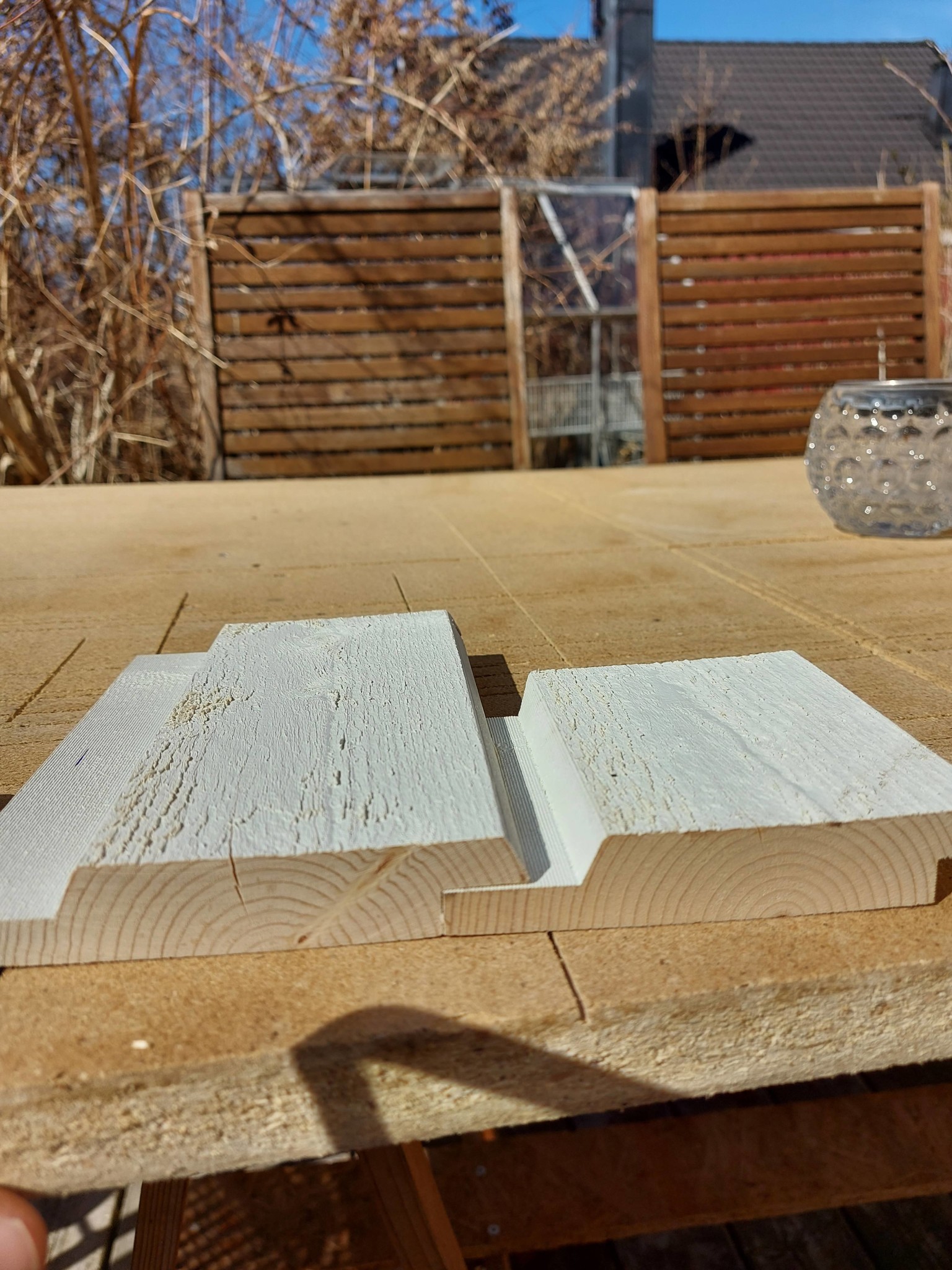

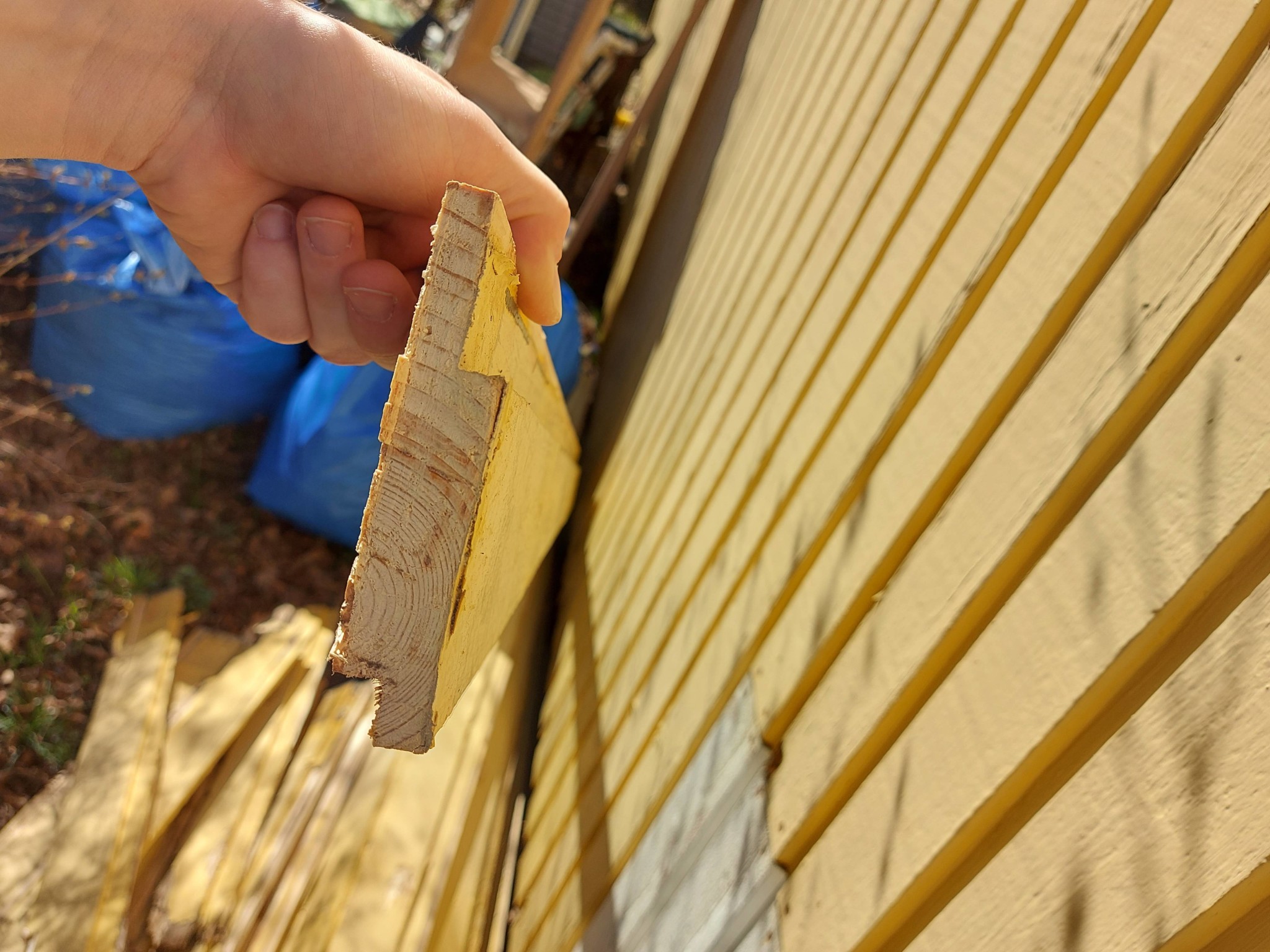

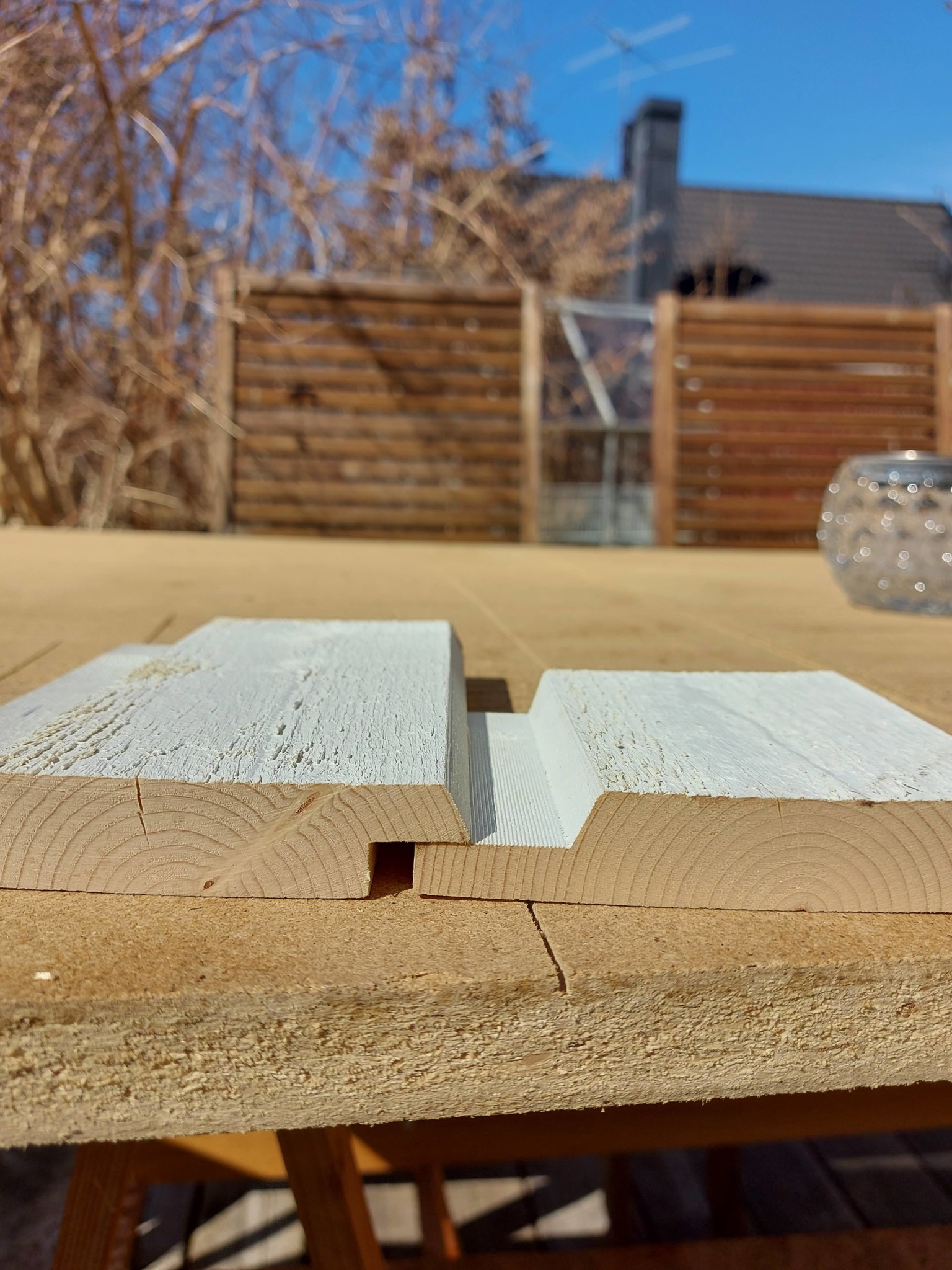

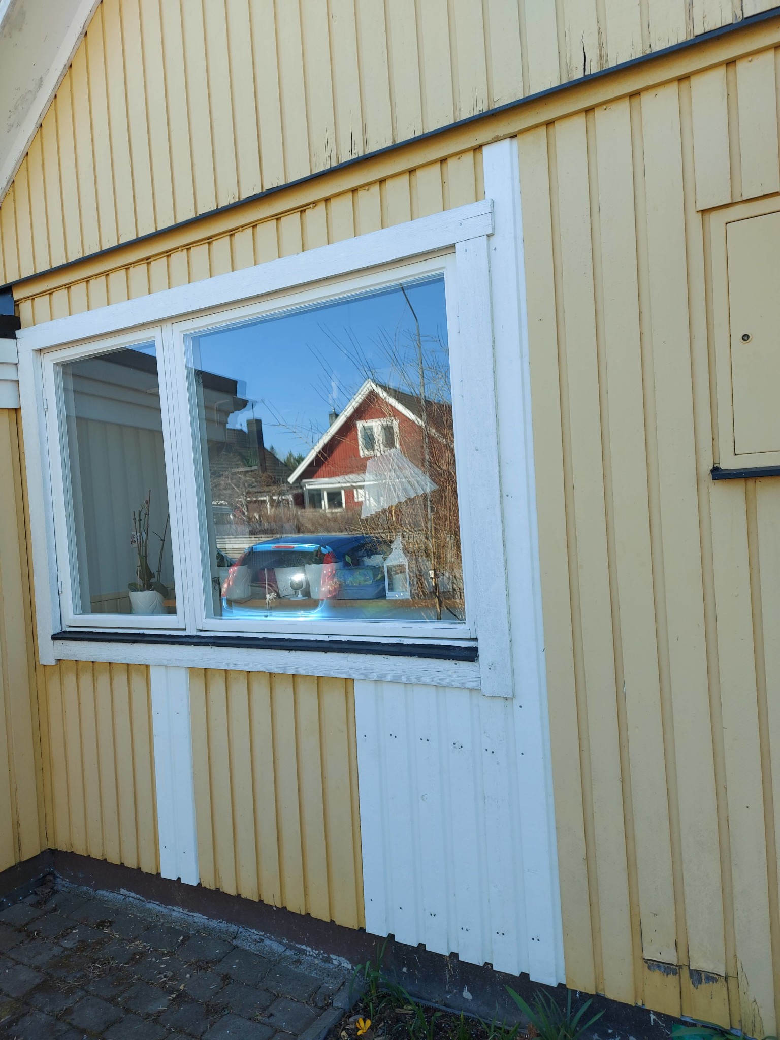

Goddag! Håller på att byta lite rutten panel här hemma. Gamla panelen är 120mm blankt. Nya är 120mm blankt. Dock så är överlappet på nya panelen 18mm, medans det är 13mm på gamla. Märkte inget först, vilket resulterade i ett gap i slutet på 2cm... och jag som tyckte att nya spikpangen var rolig, och gick lös... :p bara riva.
Men! Tillverkaren av nya panelen hänvisar till att panelen ska ligga stumt mot varandra. Detta går ju då inte, utan jag kan bara lägga runt 10mm in på varje för att få det att gå ihop. Kan det bli problem med att det krymper isär? Alternativet är att lägga dikt an, och var fjärde planka köra 145mm panel istället, för att svälja skillnaden... men känns som att det kanske ser lustigt ut.
Någon som vet? Finns det risk att det krymper isär med 1cm överlapp?
  • Två panelbitar på ett bord som jämförs, ny med större överlapp än den gamla.
  • Två olika träpaneler med olika överlapp jämförs utomhus, gap synligt mellan dem.

  • Hand håller en bit rutten träpanel framför ny monterad gul panelvägg med synligt gap.
